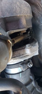

    Sprawdziłem dzisiaj szczelność układu dolotowego pod ciśnieniem.
    Przy ciśnieniu ok 1,5 Bara zaczyna syczeć powietrze z miejsca w którym odma jest połączona z układem dolotowym (zaznaczone na zdjęciu). Jest to pomiędzy przepływomierzem a turbiną.
    Renault Laguna 3 2,0DCI po wymianie sprzęgła nadal ślizga - co robić?
    Czy owa nieszczelność może być powodem spadku mocy lub błędu niewłaściwego ciśnienia układu doładowania?
    W tym miejscu chyba nie występuje aż tak wysokie ciśnienie?
    Znalazłem jeszcze jeden "kwiatek" Renault Laguna 3 2,0DCI po wymianie sprzęgła nadal ślizga - co robić?
    Sterowanie turbiny "wspomagane" sprężyną i opaską zaciskową. Jest mi ktoś w stanie wytłumaczyć w jakim celu ktoś to zrobił i czy to może być przyczyną moich problemów?
