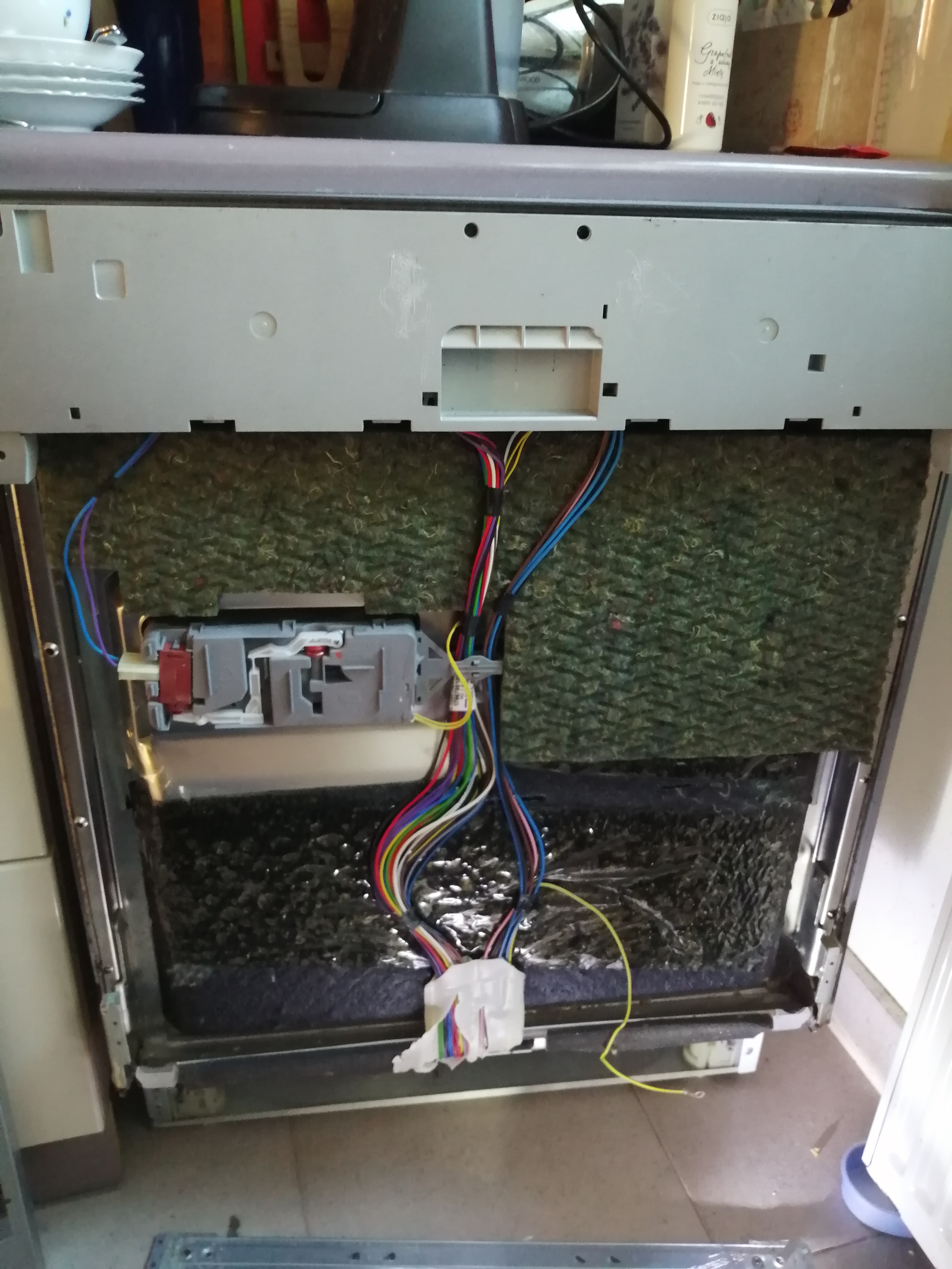

    Miałem identyczny problem z beko DIN 5833. Na szczęście zdążyłem wymienić tylko przepływomierz a nie pół zmywarki 😉. Problem leży w ułamanych przewodach biegnących spod zmywarki do panelu na drzwiach. Dokładnie na zgięciu w osi zawiasów drzwi.
    • Zmywarka Beko DIN5834 - pobiera wodę, ale program nie startuje IMG_20200814_175249.jpg (2.41 MB) Musisz być zalogowany, aby pobrać ten załącznik.
    • Zmywarka Beko DIN5834 - pobiera wodę, ale program nie startuje IMG_20200814_175307.jpg (3.16 MB) Musisz być zalogowany, aby pobrać ten załącznik.

    Tam też zaglądałem niestety nic nie pomogło

    Widać różnie to bywa. U mnie po zlutowaniu wszystko działa, a objawy były dokładnie takie jak opisane w tym wątku.
