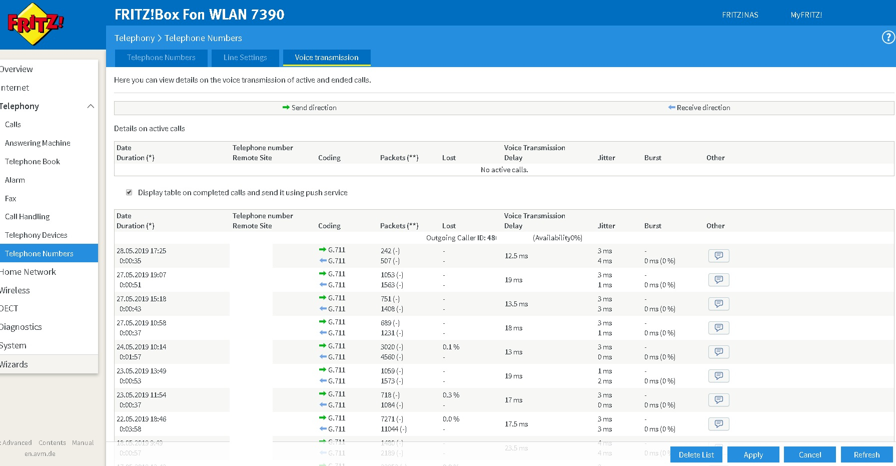

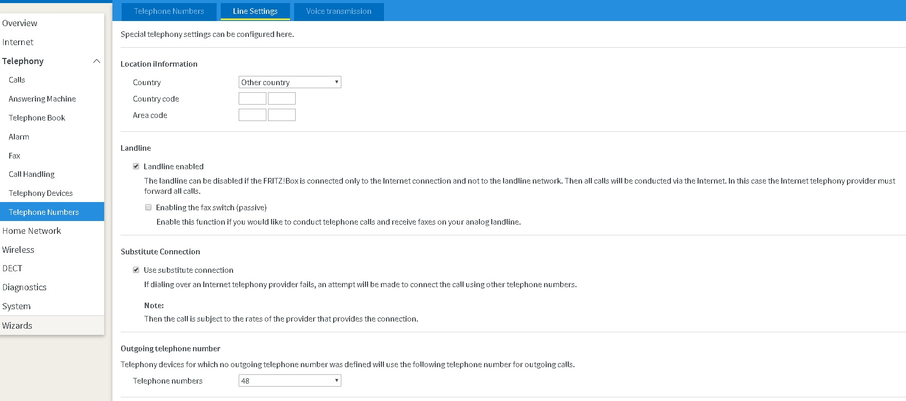

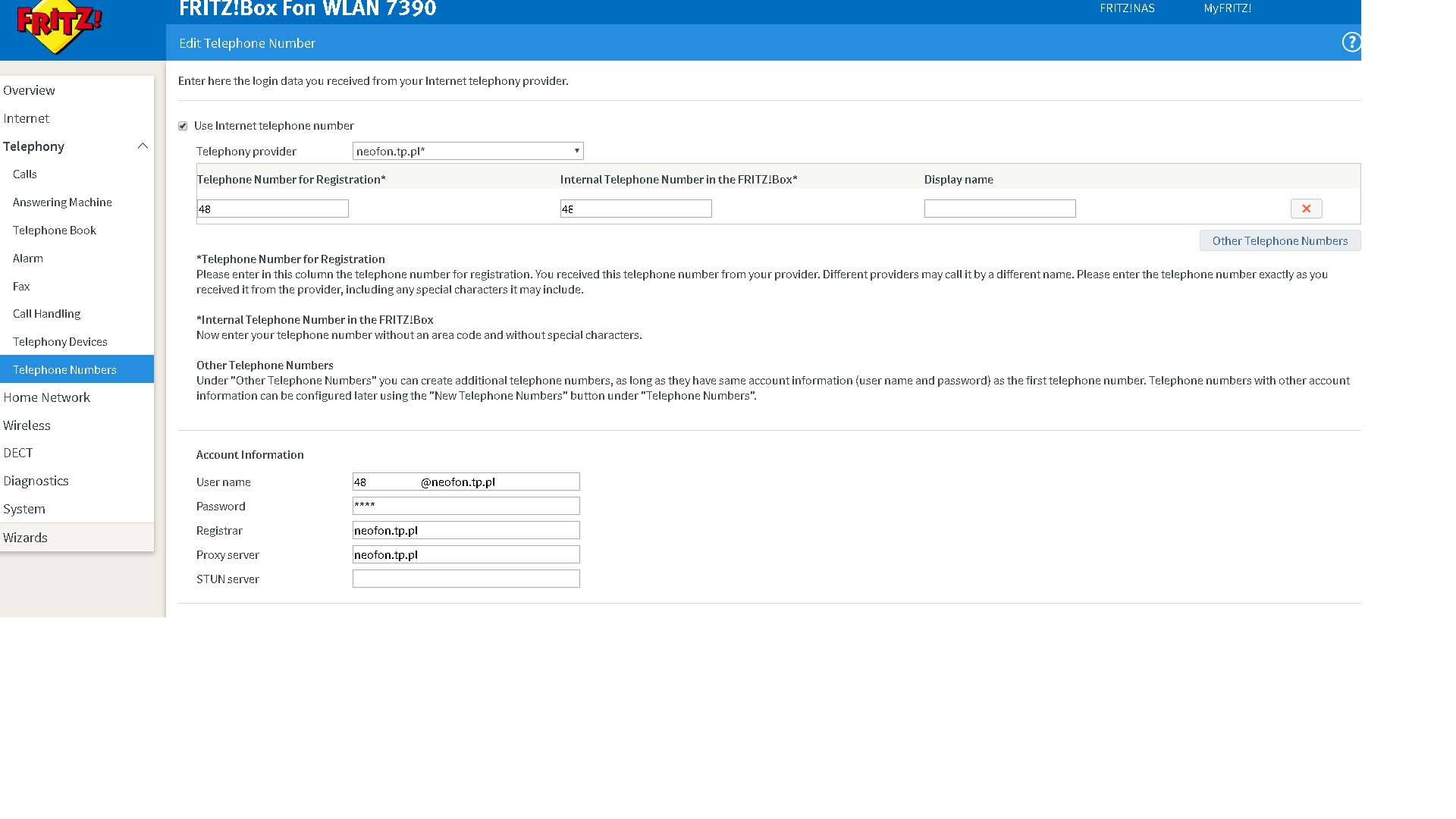

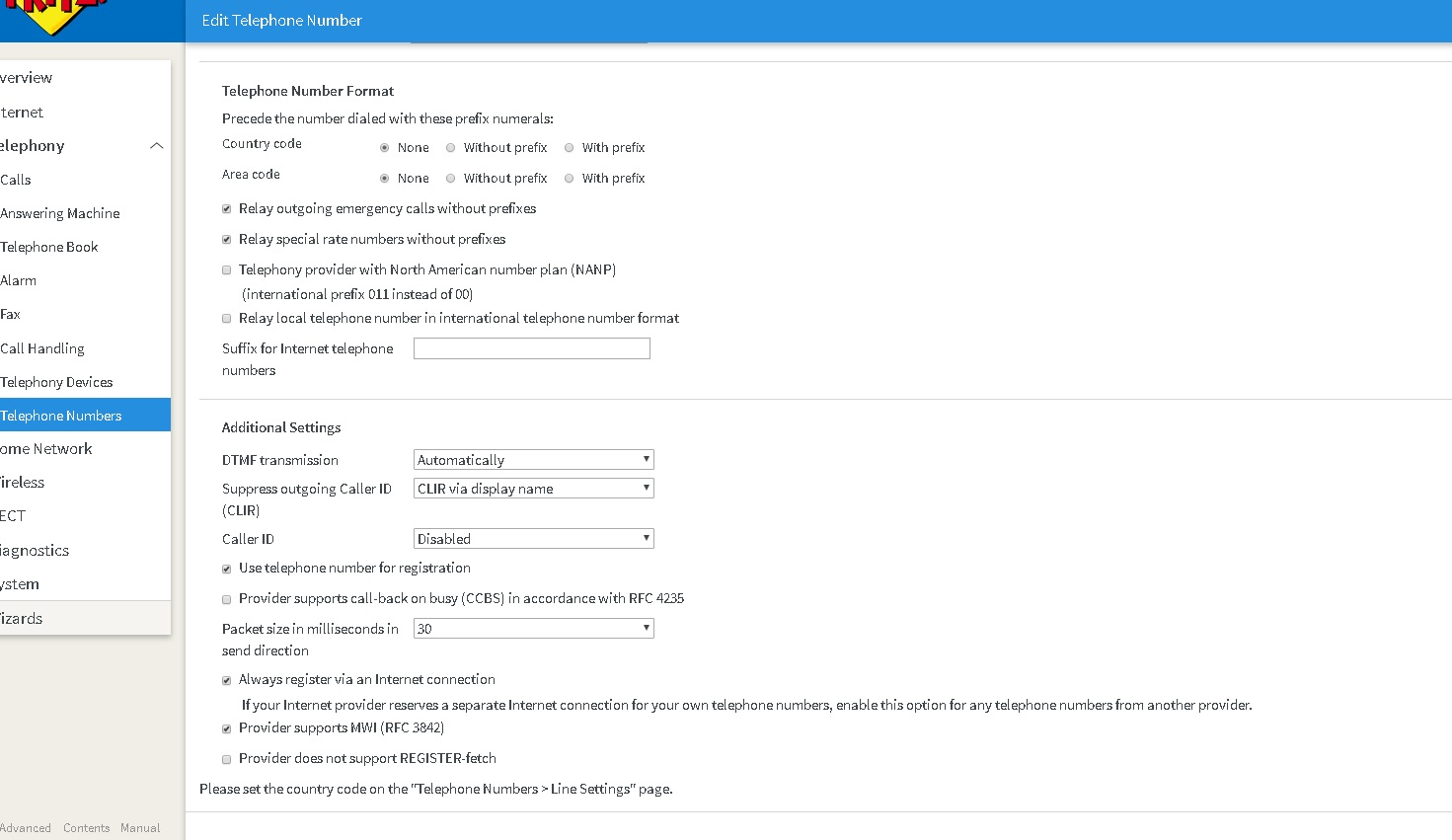

    Witam, mam problem z moim FRITZ!Box Fon WLAN 7390, podłączony został zamiast FunBox2.0 i wszystko byłoby dobrze gdyby nie zniekształcony głos w telefonie stacjonarnym (podłączonym przewodem pod router), testowałem 3 różne telefony i na każdym jest to samo, zniekształcony głos jest tylko w jedną stronę, czyli w telefonie stacjonarnym, jeżeli ktoś mówi przez telefon stacjonarny to jest słyszany czysto. Takie typowe cyfrowe zniekształcenie głosu. Jak podłączam FunBox2.0 to wszystko jest ok... Nie używam żadnych przejściówek, czy filtrów ADSL itp. według instrukcji nie ma być czegoś takiego nigdzie. Oczywiście usługa w orange neofon.
    Czy ktoś mógłby rzucić okiem na ustawienia i coś poradzić ?

    W FB nie ma praktycznie żadnych ustawień kodeka. Jedynie można by starać się określić, gdzie leży problem (FB, neofon, łącze). Spróbuj zrobić testy:
    - Słuchawka telefonu zarejestrowana bezpośrednio w FB (przewód telefoniczny od bazy odłączony).
    - FB w innej lokalizacji
    - inny dostawca VoIP (np HaloNet lub Slican nie mają problemu z FB)
    - aktualizacja lub downgrade softu.

    Dzięki za odpowiedź, trochę poczytałem i właśnie może być to wina kodeka, u mnie idzie w G711, podobno potrzebuje min. 80Kb/s , A moje łącze upload to max 100Kb/s, więc to może być problem, ale nie potrafię doczytać jak wymusić inny kodek.

    Jak konsola Ci nie straszna:
    http://www.daveboonstra.nl/tipstrucs/fritz%20box/index.html
    Choć nigdy tego nie próbowałem edytować, bo nie miałem takiej potrzeby.
    Nie pomyliło Ci się czasem 100kbps ze 100kBps, to tych pierwszych łączy to w Polsce od wielu lat trudno spotkać. Ale jeżeli rzeczywiście tyle jest, to masz problem.
    W Europie używa się PCM 711A. Jeżeli dwie strony użyją 711, ale jedna A a druga U, to też jest czasem problem. PCM (711) jest standardowym kodekiem używanym w sieci szkieletowej (od 50lat) i najlepiej z niego korzystać, bo nie ma wtedy konwersji między różnymi strumieniami.
    Drugi kodek to G729 stosujący kompresję. Te dwa kodeki obsługiwane są przez prawie wszystkich dostawców VoIP.

    Mam prośbę przy okazji. Też używam obecnie takiego samego Fritza i mam stosunkowo słabe łącze. Sporo czasu zajęło mi ustawienie go a szczególnie ustawienie Neofonu. Obecnie poza prędkością łącze jest wszystko ok i służę screenami a nawet mógłbym odsprzedać/pożyczyć taki sam bo poza używanym obecnie mam jeszcze drugi sprawny i trzeci uszkodzony. A potrzebuję screeny z zakładki Internet/DSL Information/DSL i Spectrum oczywiście w czasie pracy internetu.

    Jeszcze raz dla wszystkich po raz milionowy:
    NA FRITZU NIE DA SIĘ RĘCZNIE WYBIERAĆ KODEKAÓW.
    Po pierwsze bo to bezsens, po drugie prawie niemożliwe do skonfigurowania.
    Kodeki są ustalane przez dogadujące sie ze sobą urządzenia ===> PO OBU STRONACH!!!.
    Jest to więc autokonfiguracja:
    - słuchawki rozmówcy Nr1 z centralką telefoniczną domową
    - centralka domową operatorem voip nr 1
    - operatorem voip nr 2
    - centralką rozmówcy nr 2
    - słuchawką rozmówcy nr.2
    Na screenie widać, że ustawil sie kodek isdn-owy, g711, bardzo dobry zresztą. Gdzie problem?
