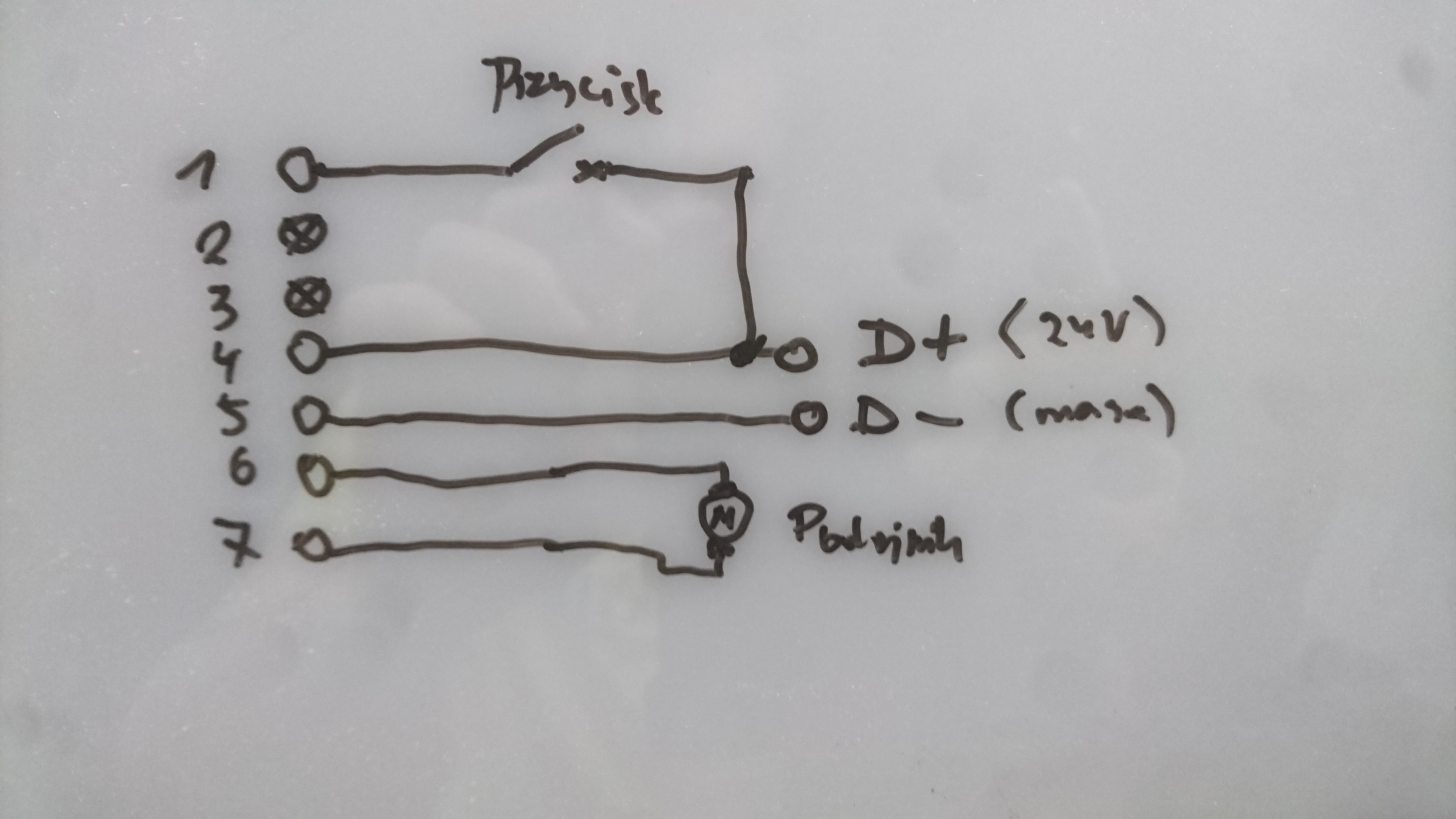

    Witam migomat przestał reagować na zalaczanie przyciskiem
    Przy uchwycie. Jest w nim płytka widoczna na zdj. Potrzebuje rozpiske pinów sterowania. Wiem że skówki cn2 i cn3 to zasilanie.
    Migomat Einhell - brak reakcji na przycisk, potrzebna rozpiska pinów sterowania

    Biała listwa z pinami po prawej stronie. Tam masz piny na podajnik, przycisk i napięcie z mostka na uzwojeniu wtórnym spawarki. Mam taką płytkę w spawarce jakiejś mało znanej firmy NUTOOL

    Mógł byś podać które piny to podajnik elektrozawór i zasilanie?
    Nie chce jej spalić metodą prób i błędów.
    Płytka była kiedyś przez kogoś już regenerowana.
    Przekaźniki sprawne, diody i transformator też.
    po podaniu zasilania na cn2 i cn3 na mostku pokazuje się napięcie 12v.
    Płytka występuje w migomatach einhell powermat

    Sprawdź jak możesz czy tak powinno być.
    Gdzie dochodzi zasilanie z mostka.
    Nie chce próbować na chybił trafił.

    Używanych pinów jest 5. Ten jeden skrajny na przycisk na 100%. Te 4 obok siebie. Dwa piny na podajnik a pozostałe dwa to zasilanie z mostka prostowniczego za uzwojeniem wtórnym trafa czyli +24V i masa. Jutro ci powiem, który pin w któe miejsce. Tak idzie w mojej spawarce. Oczywiście 24V i masa to z mostka za trafem głównym a nie tego małego na płytce

    Myślę że jak złącze pierwszy z ostatnim to powinien zadziałać przekaźnik.
    Ale bez podania zasilania 24v na styki przekaźnik powinien mi zadziałać.

    Tak wygląda połączenie wtyczki do tej płytki.

    Bardzo dziękuję za schemat podłączenia.Napewno jeszcze komuś się przyda. Płytka naprawiona uszkodzony okazał się mosfet IRF110. Temat zamykam problem rozwiązany.
