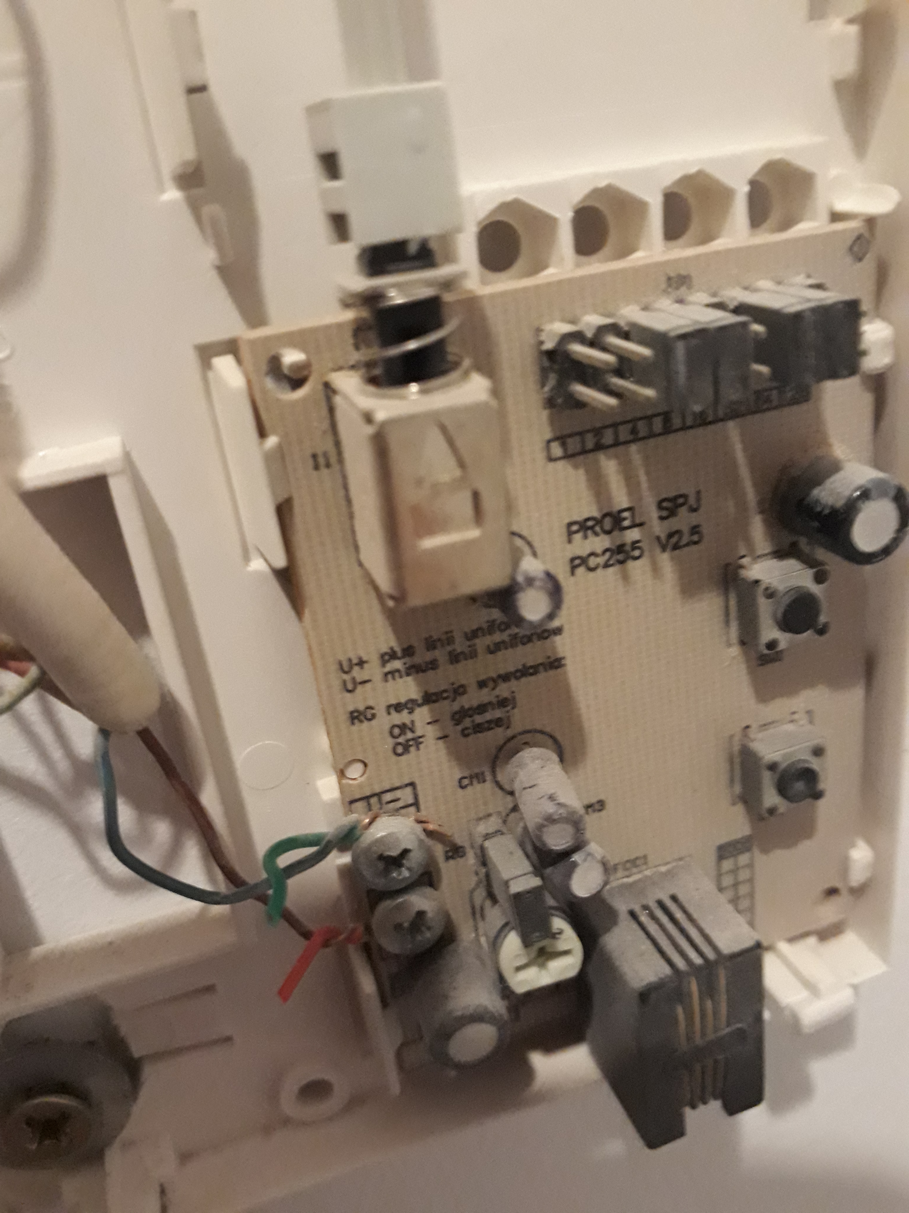

    Po remoncie kupilem Smart D do Proela kdc no i nie dziala. Kable podpięte jak u sasiada na gorze. On ma Proel spj pc 255 v2.5h.
    I teraz pytanie czy tez musze kupic proela spj 255 czy moge jakiś inny zamiennik czy jest moze szansa ze by moj smart D zadzialal ? Ponizej domofon sasiada.
    Ja smarta testowalem ze zworkami w obu opcjach.
    Czy Unifon Smart D zadziała z Proel KDC 1803 bez wymiany na SPJ 255?

    Na początek ważnym jest by ustawione były właściwie zworki adresowe. Dobrze kolega zrobił sprawdzając u sąsiada bo istnieje oczywiście duże prawdopodobieństwo, że u kolegi wykorzystano te same kolory żył, ale 100 % pewności mieć nie można. Warto więc spróbować z innymi.
    Trzeba przede wszystkim zacząć od ustalenia czy i pomiędzy którymi żyłami jest napięcie:
    1. miernik
    2. podłączamy żyły na próbę, słuchawka do ucha i naciskamy przycisk otwarcia. Jest szansa że usłyszymy specyficzny dźwięk naciśnięcia tego przycisku. Aby mieć porównanie warto zrobić najpierw takie doświadczenie na aparacie bez podłączenia.
    3. O trzeciej metodzie, wybaczy kolega ale pisał nie będę.
    Ma kolega stary unifon i może podłączyć go na próbę?
    Dla porządku?
    Po czym kolega wnosi, ze nowy unifon nie działa, jak to testuje?
    Moze tez byc tak, ze niestety ze kluczowe slowo i przyczyna problemu to remont

    Zworki adresowe prawidłowe.
    Starego unifonu nie mam
    Nie dziala bo po wybraniu numeru na dole nie dzwoni.
    Jedynie leciutko slychac dzwonek z głośnika sluchawki i slychac go za kazdym razem nawet jak kyos dzwoni do sasiadów.
    Nie slychac glosu nie otwiera drzwi wiec raczej nie dziala ;(
    Myslę ze nie bo okolica kabla byla tylko malowana.
    Podstawowe pytanie czy ten smart w ogole pasuje do tego systemu ?
