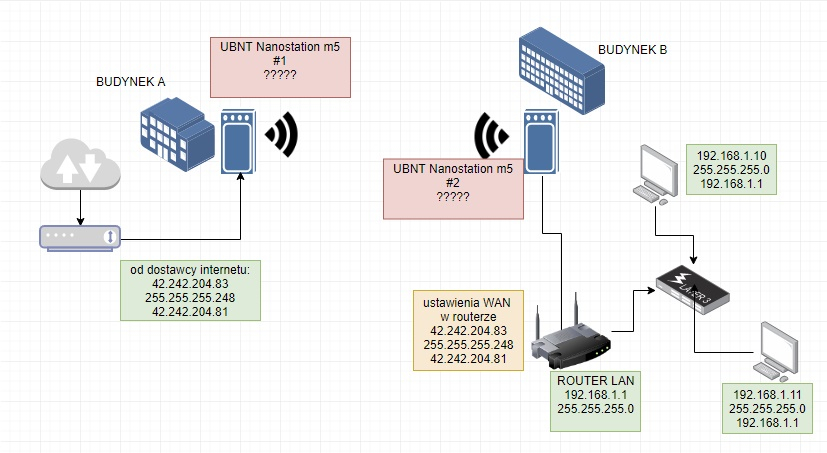

    Potrzebuje pomocy w konfiguracji Ubiquiti NanoStation5 - potrzebuje przerzucić sygnał między budynkami, pomiędzy modemem a routerem.
    Budynek A:
    Na wyjściu jest sygnał WAN z modemu 42.7.20.83 , 255.255.255.248 i brama 42.7.20.82 ( dane tylko dla zobrazowania).
    Nadajnik Ubiquiti NanoStation5
    Budynek B:
    Odbiornik Ubiquiti NanoStation5
    Router -> LAN 192.168.1.1
    Pytanie: jak ustawić stacje aby na wejściu routera pojawił się sygnał WAN z budynku A ?
    Stacje są już zamontowane i działają teraz w trybie mostu i przenoszą sygnał z routera ( ip urządzeń 192.168.0.10 stacja A, 192.168.0.11 stacja B) w budynku A do budynku B, w którym jest switch i tam komputery przyjmują adresy z routera 192.168.0.50 i w górę.
    Teraz muszę przenieść ten router do budynku B, ale nie wiem co ustawić aby przenieść adres WAN do routera 42.7.20.8 :(

    Posiadany sprzęt, dostawca, technologia dostępu, rysunek obecnie i po zmianach (z zaznaczonymi podsieciami i adresacją).
    Jaki jest cel przenosin, bo może VLANy byłyby rozwiązaniem.

    zielnet napisał:
    Witam, nadal nie ruszyłem z tematem - może ktoś-coś?
    Chyba jedyne co możesz zrobić to przekierować porty. Napisz jeszcze w jakim celu chcesz to zrobić to może będzie prościej. Na oko by to wymagało zmiany adresacji.
