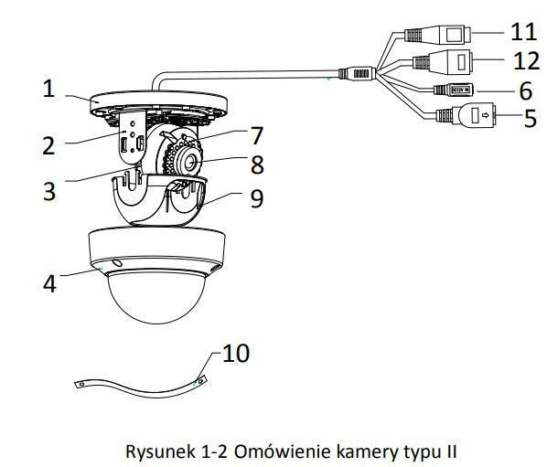

    Mam kamerę Hikvision DS-2CD2143G0-IS w której jest możliwość podłaczenia mikrofonu,jaki mikrofon można podłączyć ale możliwie o małych gabarytach bo DS-2FP2020 jest trochę za duży a ponadto przeznaczony do wewnątrz pomieszczeń a ja potrzebuję na zewnątrz.

    stach2005 napisał:
    Może być mikrofon elektretowy podłączony bezpośrednio do złącza audio in kamery??
    W kamerze masz wejście Line in/Mic czyli mikrofon raczej musi być zasilany zazwyczaj z tego samego zasilania co kamera po POE.

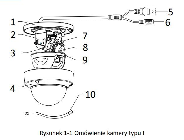

    Z tego co podaje instrukcja "W tej serii kamer występują dwa różne typy wyglądu w zależności od
    modelu." Obstawiam że masz typ 2.
    Zanim zaczniesz sprawdź jakie masz zasilanie kamery "Standardowe zasilanie to 12 V DC lub 24 V AC; upewnij się, że zasilacz jest odpowiedni do kamery."
    Jaki mikrofon zewnętrzny do kamery Hikvision DS-2CD2143G0-IS?Jaki mikrofon zewnętrzny do kamery Hikvision DS-2CD2143G0-IS?Jaki mikrofon zewnętrzny do kamery Hikvision DS-2CD2143G0-IS?
    Mikrofon podpinasz pod złącze NR11
    O ile się nie mylę opisane IN | G | OUT | G
    Gdzie G to Masa.
    Pod gniazdo zasilania POE podpinasz zasilanie mikrofonu a kamerę podpinasz pod dodatkowe gniazdo które powinno być przy takim kablu mikrofonowym. tak jak na tym filmiku powyżej. Na alledrogo szukaj "mikrofon RTX CCTV"
