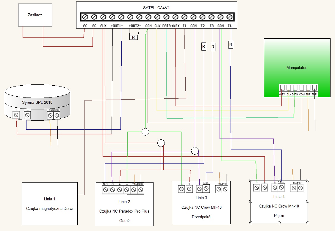

    Mam leciwą instalację Satel CA4v1, która powodowała alarmy pare dni zajęło mi poznanie instalacji, którędy jakie kable idą i ich poprawienie. Kabel od czujki magnetycznej z lini 1 idą w wiązce kabli od manipulatora, na schemacie nie jest określone dokładniej jak to wygląda ale to nieistotne bo z linią 1 i z manipulatorem nie ma problemów.
    Instalatorzy puścili kable kominem wentylacyjnym do góry na strych w kominie kable z czujki 2 i 3 łączą się i idą tą samą żyłą do centralki oprócz kabli NC. Czujka 2 i 3 mają oddzielne kable NC.

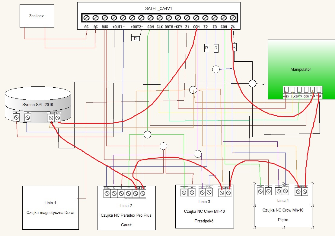

    Przedstawiam dwa amatorskie schematy, pierwszy bez podłączenia układów sabotażowych , wtedy wszystko działa jak należy. A drugi schemat moja próba podłączenia ale nie działają wtedy ani układ sabotażowy ani czujka z piętra podłączona pod linię 3.
    Proszę o pomoc jak powinienem podłączyć układ sabotażowy ?

    To napisałeś apropo połączenia NC 3 Lini. Poprawię to a powiedz mi czy na tym schemacie połączenie Sabotażowe jest poprawne ?

    Masz sabotaż bez oporników, NC Jak prawidłowo podłączyć układ sabotażowy w Satel CA4v1?

    Dzięki, to samo muszę zrobić z Linią 3, od lini Z3 szeregowo do czujki 4 i 3 a potem na com.
    Panowie wymyśliłem inny sposób, sprawdźcie i napiszcie czy jest to bezpieczne połączenie. W 1 schemacie usunąłem połączenia niepotrzebne i zmieniłem kolory kabli idące z manipulatora bo to jest mało istotne.W sposobie, który mi wpadł do głowy nie zastępuje Lini 4 na rzecz Tamperów. Każdy tamper każdej lini jest podłączony szeregowo ze swoją linią więc jeśli złodziej zdejmie obudowę czujki 4 to manipulator pokaże , że 4 linia wywołała alarm.
    Nie ma takiej możliwości kiedy podpiemy tampery pod jednią linię. Wtedy każda czujka i obudowa otwarta będzie sygnalizowana na Lini podpiętej czyli jak chciałem wcześniej na linii 4. Na 2 schemacie podłączyłem pod Tamper 4. czujki na lini 4 wraz z czujką. Sprawdziłem włączając alarm i ten sposób działa. Czujka jeśli wykryje ruch uruchamia alarm, jeśli zdejmę obudowę też włącza alarm sygnalizując źródło jako linia 4. Pytanie tylko czy takie połączenie jest bezpieczne ?
    Chcę tak zrobić z kolejnymi Tamperami następnych elementów.

    sharp napisał:
    Lukashh napisał:
    ...czy takie połączenie jest bezpieczne ?
    Słabo.
    Lepiej dać dwie czujki na jedną linię i wydzielić jeden obwód sabotażowy. Ma on działać non-stop, niezależnie od tego, czy centrala jest w dozorze, czy nie.
    Tak wiem, że powinno się podpiąć to pod linię 24 ale w moim wypadku nie jest to wymagane tak bardzo. Czyli ten sposób nie powinien wywołać jakiegoś spięcia w elektryce.

    Ostateczny stan mojej instalacji wygląda jak na schemacie.
    Nie podłączyłem jedynie Tamperów z czujki drugiej z garażu. Wszystkie tampery podpięte pod linię 4. wraz z 4 czujką górną.
