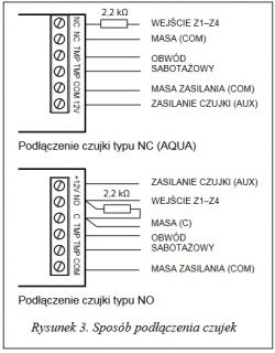

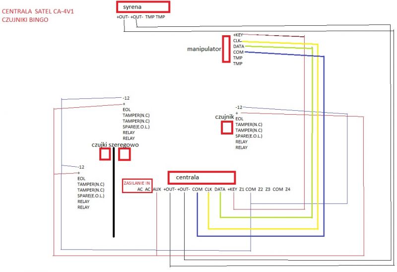

Jak dorysować schemat do centrali alarmowej Satel CA-4v1?
specjal3 12 Lip 2018 18:22 1818 9
  • #1 17325444
    specjal3
    Posty: 33
    Ocena: 12
    Proszę o pomoc osobę znającą się na temacie.
    Pozostałe wyjścia sprawiają mi trochę problemu.
    Chciałbym mieć pewność że jak zacznę montować to nie będę się zatrzymywał.
    Jeszcze raz proszę o pomoc.

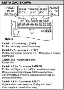

  • #3 17325476
    specjal3
    Posty: 33
    Ocena: 12
    na tych w instrukcji są inne oznaczenia a specjalistą nie jestem i nie wiem co oznaczają

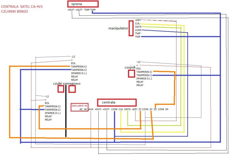

    Jak poprawnie powinien być poprowadzony obwód sabotażowy?
    Mógłbyś narysować na schemacie?
  • #7 17326130
    specjal3
    Posty: 33
    Ocena: 12
    Czu mógłbyś sprawdzić schemat i dorysować obwód sab.?

    Za moich czasów sposoby połączeń obwodów elektrycznych były omawiane na lekcjach fizyki w 7 klasie szkoły podstawowej. Patrząc na to, jak zacząłeś wrysowywać obwód sabotażowy, dochodzę do wniosku, że nie masz o tym co robisz, bladego pojęcia.

    Witam tak jak kolega bhtom pisze k sabotaż jest na każdym urządzeniu to tak jak podłączenie żarówek szeregowo -jedna się pali gasną wszystkie =wyje alarm pozdrawiam.

    za chwilę rozrysuje szeregowo. Czy tamper ma ruszać z centrali? Od ,,Z"
    Mogę prosić o dokończenie ewentualnie wyeliminowanie błędów?
Użytkownik poszukuje pomocy w dorysowaniu schematu do centrali alarmowej Satel CA-4v1, szczególnie w kontekście podłączenia obwodu sabotażowego (TAMPER) i wyjść alarmowych (RELAY). Otrzymuje wskazówki dotyczące oznaczeń w instrukcji oraz sposobu podłączenia tamperów szeregowo z rezystorem EOL w najdalszym urządzeniu. Użytkownik prosi o weryfikację swojego schematu oraz o pomoc w poprawnym poprowadzeniu obwodu sabotażowego.
