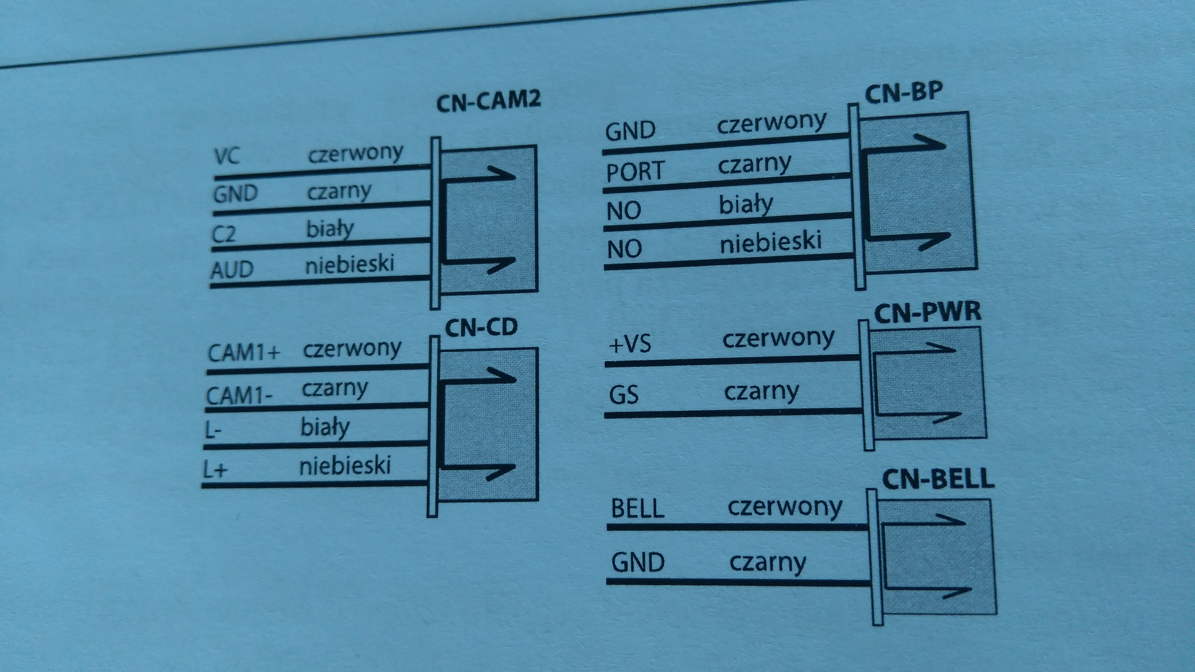

    Witam zmieniałem unifon na wideodomofon i po podpięciu przez instalatora pierwsze wywołanie obrazu jak i przywołanie z centralka zewnętrznej wypadło wzorowo to kolejne już nie.
    Za każdym razem przy wywołaniu widoku z kamerki obraz mruga, czasami 5s nawet do 30s po tym czasie obraz jest wyświetlany normalnie, centralka zewnętrzna to 2502, Migotanie obrazu w wideodomofonie Laskomex MVC-8051 po instalacji
    Monitor jest wpięty wtyczkami cn-pwr i cn-cd, jedna para przewodów z skrętki jest wolna.
    Jakieś pomysły jak można by było poprawić obraz? Wykorzystanie wolnych przewodów żeby zwiększyć średnicę w cam1 lub l?

    Trzeba zacząć od poprawy łączeń zarówno przy monitorze, ale i przy rozdzielaczu.
    Jeżeli zapłaciłeś instalatorowi za usługę, to powinieneś do niego zgłosić ten problem.
    O ile przy monitorze możesz sam poprawić łączenia, o tyle do rozdzielacza nie powinieneś
    sam zaglądać.
    W rozdzielaczu należałoby też sprawdzić jak wyglądają następujące ustawienia:
    1. impedancja
    2. korekcja częstotliwości
    3. wzmocnienie
    ale to też zajęcie dla instalatora, a nie lokatora.

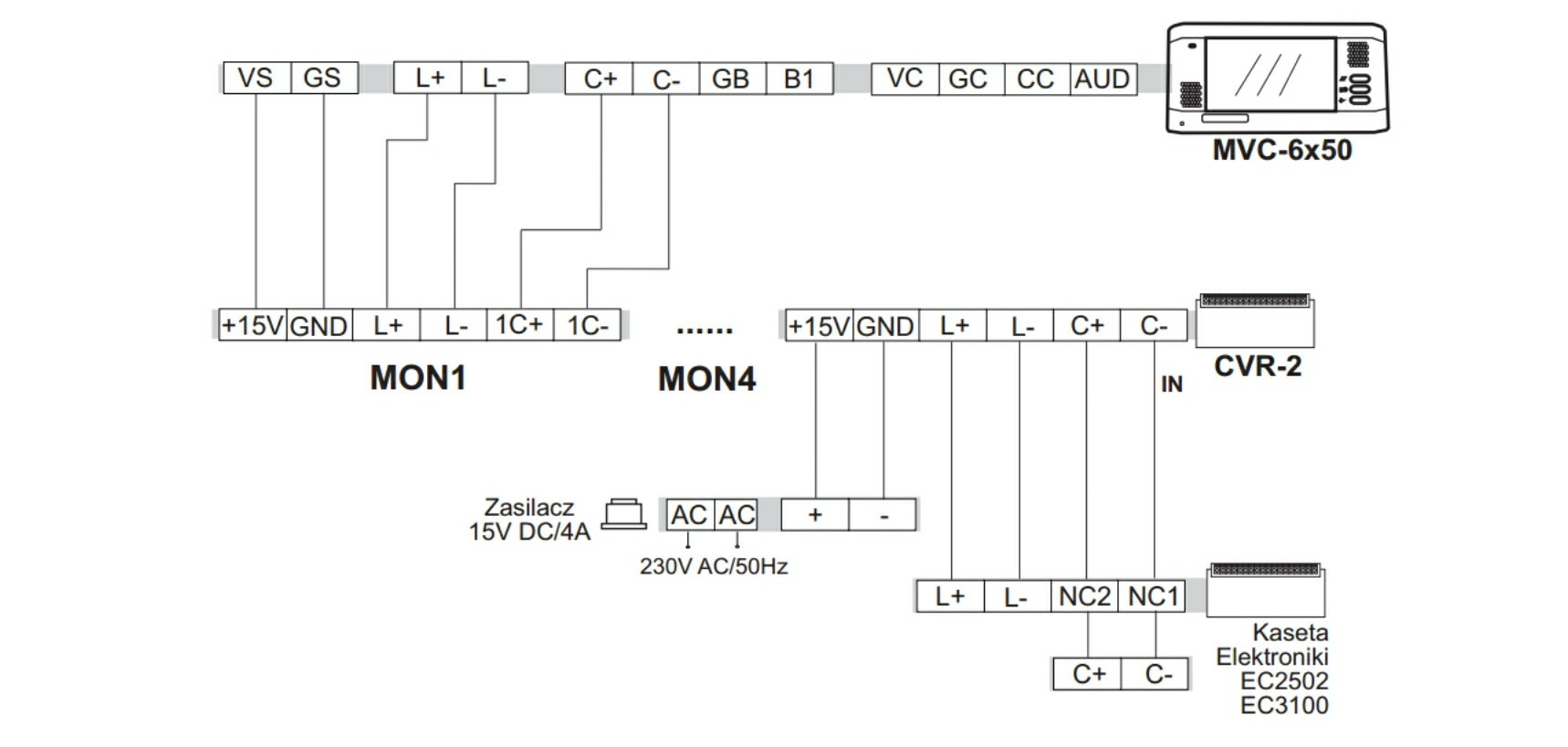

    Zauważyłem że w wieczorowych i nocnych porach problem nie występuje. Zastanawiam się jeszcze nad dołożeniem własnego zasilacza, Migotanie obrazu w wideodomofonie Laskomex MVC-8051 po instalacji
    Wg powyższego schematu jest 15V,4A.
    W instrukcji monitora jest napisane że przy lokalnym zasilaniu można użyć zasilacza 13.5V,1.2A ceny od 10zł za używany do 46zł ori laskomexu co o tym sądzicie ?

    Lokalny zasilacz to dobry pomysł.

    Dołożenie zasilacza nic nie pomogło, ale zobaczyłem że instalator ustawił zworki na Utp+term przestawienie na samo Utp rozwiązało problem, monitor działa jak powinien
