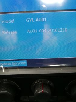

    Witam. Jak w tytule posiadam chińskie radio Ezonetronics 7020G z systemem Windows CE 6.0. Mam kłopot z sygnałem GPS, wrzucam na karcie SD program navi, uruchamiam, działa, ale nie łapie fixa na satelicie. Ciągle mam napis szukam sygnału GPS... Zastanawiam się, czy to nie wina softu, bo szczerze mówiąc nie jestem pewny czy ten, który jest wgrany jest własnie od tego modelu i czy ma obsługę GPS.. Czy ma ktoś podobne "radio" i wie , gdzie szukać softu do niego? Może jakaś aktualizacja? Nie wiem gdzie szukać, w google po wpisaniu versji softu, dostaję infa o modelu 1018b..
    Dane z info radia o wgranym sofcieL

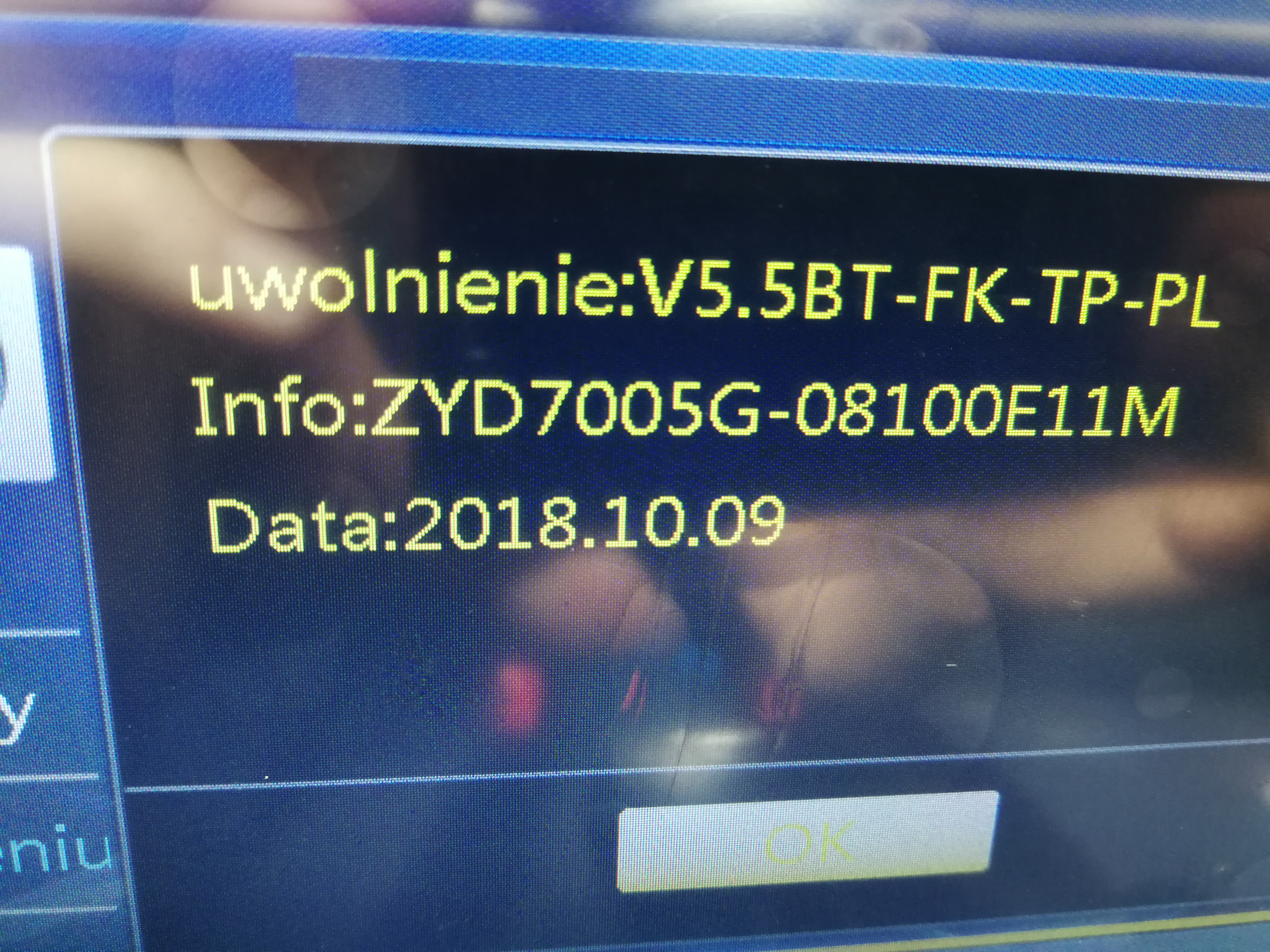

    Dane o module GPS:
    Ezonetronics 7020G 7 2DIN GPS nie łapie sygnału - gdzie znaleźć soft?
    Proszę o jakieś sugestie...

    Nie doszukuj się błędów w sofcie. Radzę najpierw sprawdzić: czy w gnieździe anteny GPS występuje napięcie zasilania oraz sprawność samej anteny.
