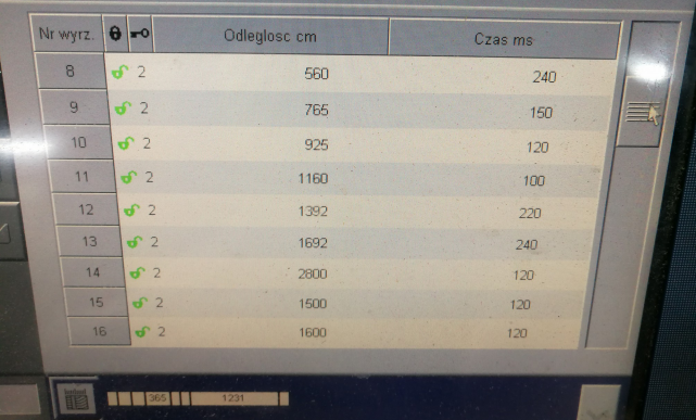

    W jaki sposób w tia portalu w hmi ktp700 mogę stworzyć taką tabelę w której można by było edytować parametry które siedziały by w bloku danych o określonej strukturze ?
    Siemens hmi - Tabela z możliwością edycji parametrów z bloków danych
    Struktura bloku danych mogła by być taka że w każdym wierszu miałbym
    nr. wyrzutnika, odległość cm, czas ms
    Wszystkie dane oczywiście typu int.
    Próbowałem coś znaleźć w internecie ale np. tutaj
    https://www.youtube.com/watch?v=1Z7LZGKGXkg
    ktoś to zrobił w oparciu o bazę sql a ja chciałbym dane z tabeli mieć odrazu w plc.

    Nie znam takiej kontrolki, a biorąc pod uwagę, że panel jest Basic to nawet VB nie będzie się dało użyć. Z czego pochodzi zdjęcie, które załączyłeś?
    Obsługę tabelki zrobiłbym po stronie PLC. Na panelu pokazać bezpośrednio jakąś tabelę, która będzie stanowiła wycinek widoku docelowej bazy. W sterowniku obsłużyć edycję pól i przepisywanie z docelowej tabeli oraz przesuwanie okna. Pętlami i na symbolach całkiem sprawnie powinno pójść ;)

    Narazie nie wiem z jakiego panela pochodzi to zdjęcie gdyż dostałem to w pdfie w formie notatek.
    Chyba zrobię tak jak mówi kolega Markos80. Mapowanie danych po jakiejś strukturze w plc za pomocą odpowiednich pętli i innych operacji przesunięcia.
    Myślałem że jest taka możliwość w hmi z serii basic a ja nie mogę znaleźć odpowiedniej kontrolki.
