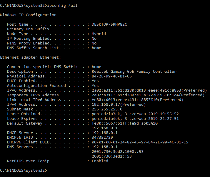

    Cześć!
    Mam dośc spory problem, kilka dni temu złożyłem od nowa cały komputer oraz zainstalowałem na nim windowsa 10. Pierwsze co zrobiłem po zainstalowaniu sterowników to było zainstalowanie dodatkowych przeglądarek takich jak brave lub chrome, lecz żadna z nich nie działa oprócz edge'a. Mam dość sporo pracy na komputerze więc z początku to olałem i pracowałem ( i do teraz pracuje ) na Edge'u jednak problem zaczał nabierać na wadze w momencie kiedy pozostałe programy zaczęły się zachowywać jakby nie posiadały dostepu do sieci. I naprzykład steam potrafi działać normalnie, jednak gry które są podpięte pod steama reagują jakby nie miały sieci. Niektóre programy takie jak spotify mają sieć, a po chwili jej nie mają - to samo tyczy się np. chrome'a który w jednej chwili ma dostęp do internetu, w innym momencie działa ale bardzo wolno a jeszcze w innym nie działa w ogóle.
    Sterowniki itd. były sprawdzane wielokrotnie, tak samo netsh winsock reset itd. działały tylko przez chwilę po zrestartowaniu komputera i wszystko zaraz wracało do normy.
    Nigdzie nie mogę znaleźć odpowiedzi na ten problem i kompletnie nie wiem z czego to może wynikać dlatego bardzo proszę o pomoc, pozdrawiam i dziękuję z góry za poświęcony czas wszystkim!
  • #3 17994890
    stanny.co
    Poziom 6  
    Posty: 10
    Przy pomocy kabla, na pozostałych komputerach połączonych do sieci wszystko działa bez zarzutów.

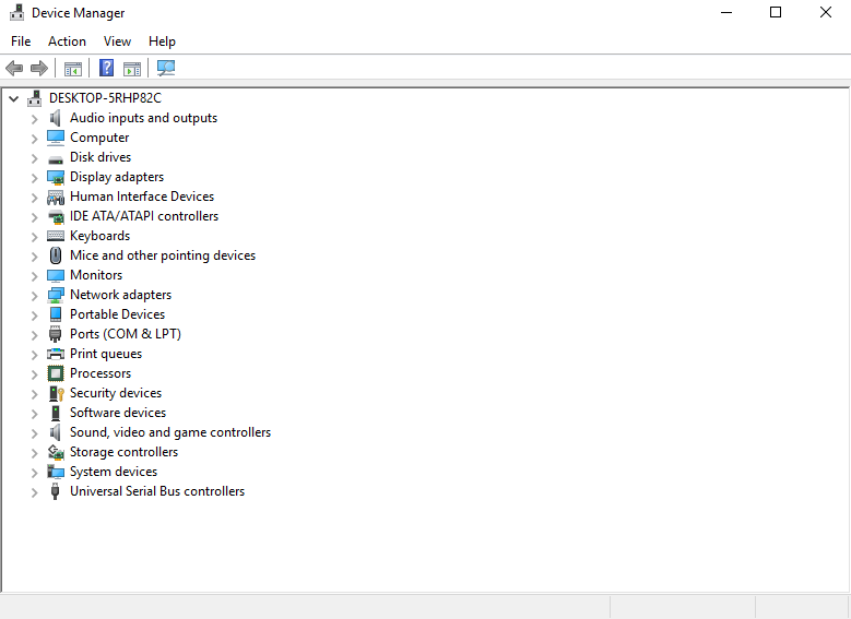

    Jaka rewizja Windowsa, oryginał?
    Proszę też pokazac menager urządzeń, czy aby na 100% są wszystkie sterowniki poinstalowane.

    KOCUREK1970 napisał:
    Tam jest też IPv6 - wyłączyć u dostawcy.

    Zrób jak pisze @jdubowski . Ewentualnie wyłącz IPv6 u operatora. Cześć operatorów korzysta z technik DS Lite i wtedy dosyć często mogą pojawiać się nieprzewidziane problemy.

    fenixpiotr napisał:
    dlaczego doradzacie wyłączenie IPv6
    Bo po stronie operatora może nie być właściwie skonfigurowane, to częsty przypadek.
    fenixpiotr napisał:
    przecież to wywali np sklep czy kiosk Windows?
    Azaliż ci się wydaje że w/w funkcjonalności po IPv4 nie działają? Skąd taka teoria?
