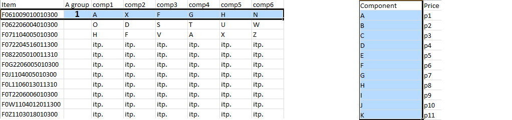

    Kombinuję od paru dni jak ugryźć temat aczkolwiek mówiąc wprost - poddałem się i stwierdziłem, że zasięgnę pomocy u Was.
    Z powodów dość oczywistych nie mogę pokazać prawdziwego arkusza z danymi więc utworzyłem coś na jego wzór, aby mniej więcej zobrazować problem.
    W arkuszu "Indeksy" znajduje się lista komponentów oraz ich ceny.
    W arkuszu "BOM" znajdują się bills of material dla wybranych produktów.
    Poszukuję formuły (a raczej podejrzewam kilku zagnieżdżonych formuł), która w arkuszu "BOM" przy danej pozycji (kolumna "A group") zwróci jakąś wartość pod warunkiem, że w liście komponentów (kolumny "comp1", "comp2" itp) znajduje się jakakolwiek pozycja z kolumny "Component" w arkuszu "Indeksy".
    Poniżej obrazek, problem opisany bardziej wizualnie. Wśród listy komponentów dla pozycji F061009010010300 znaleziono odpowiedni komponent znajdujący się w arkuszu indeks - zwrócono wartość 1.
    EXCEL - Wyszukiwanie, czy którakolwiek wartość z kolumny znajduje się w wierszu
    Z góry dzięki za pomoc !
    To pozostałe komponenty, które występują w tym wierszu (tj. F, G, H) już są nie ważne :?: :D Określona ma być tylko liczba zgodności w pierwszej kolumnie :?:

    Liczba zgodności nawet nie jest tutaj informacją potrzebną. Grunt, żeby wykazać, że jakikolwiek komponent z listy wchodzi w skład BOM-u.
    W pliku końcowym będzie tych komponentów znacznie więcej, ale koszt niektórych jest tak znikomy, że chcę je po prostu pominąć więc po prostu chcę wyrzucić te pozycje, które nie mają w składzie komponentów o wysokim koszcie.

    Liczbę zgodności można uzyskać dość łatwo pod warunkiem, że wpisy będą faktycznie identyczne. Formuła tablicowa:

    Nie wiem, co tu się właśnie stało, ale działa :P* - jednak małe sprostowanie, gdy tylko wejdę w komórkę z formułą i ją zatwierdzę, formuła od razu wyrzuca błąd wartości. Analogicznie, jeśli napiszę nową o tej samej strukturze i dostosuję ją do innego zakresu.
    Gdzie może tkwić problem ?

    Najlepiej pokaż plik z którym masz problem. Może nie zatwierdzasz tablicowo Ctrl+Shift+Enter? Formuła tablicowa zatwierdzana w jednej komórce.

    Ok, teraz już wszystko jasne :) Jeszcze raz dzięki za ekspresową pomoc, temat do zamknięcia :)
