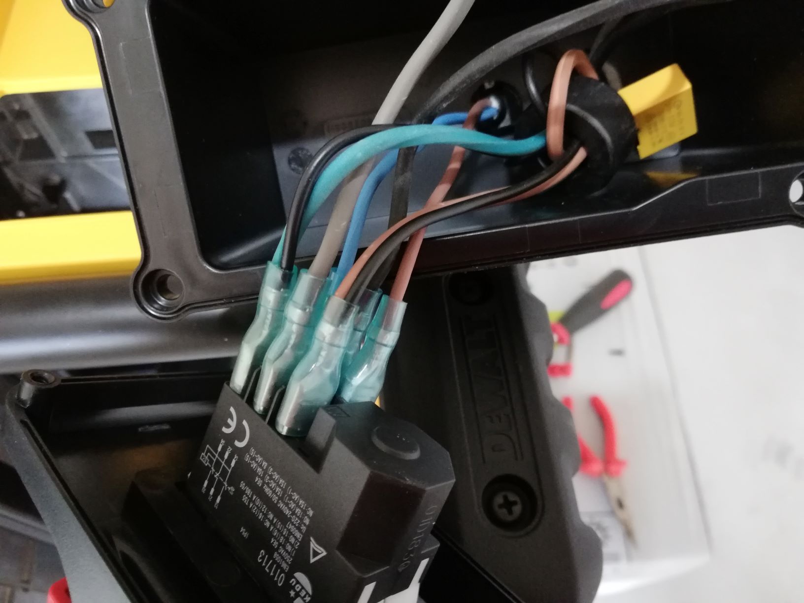

    Witam Panów i proszę o pomoc.
    Chciałem zainstalować moduł softstartu do nowo zakupionej piły stołowej Dewalt DWE7492. Znalazłem w necie zdjęcia jak ktoś to zrobił w pile typu DWE7491, jednak u mnie niestety wygląda to inaczej.
    Rozrysowałem schemat softstartu i włącznika w pile - czy na tej podstawie ktoś mógłby mi podpowiedzieć (najlepiej łopatologicznie) co z czym powinienem podłączyć, żeby nie uszkodzić maszyny?
    Dziekuję.

    Niebieski przewód softstartu łączysz z zaciskiem 33 - tam gdzie niebieski przewód z silnika i czarny z kondensatora (te przewody tam pozostawiasz)
    Czerwony przewód softstartu łączysz w miejsce brązowego przewodu silnika do końcówki 13 (czarny przewód z kondensatora tam pozostaje)
    Czarny przewód z softstartu łączysz z uwolnionym brązowym przewodem silnika.
    Rozrysuj do sprawdzenia.

    No więc jeszcze raz wyjąłem wyłącznik i rozrysowałem przewody nadając im swoje numery od 1 do 6 (w tym te, które przychodzą od wtyczki) i zaznaczyłem, na którym boku wyłącznika jest schemat, nie wiem jednak, które przewody odpowiadają jakim numerom na schemacie. Dałbyś radę teraz podpowiedzieć, w które miejsca na rysunku wyłącznika podłączyć softstart?
    Numerek jest zapewne obok końcówki na korpusie.
    W/g twoich numerków adaptuję wcześniejszy opis:
    Niebieski przewód softstartu łączysz z zaciskiem 1 - tam gdzie niebieski przewód z silnika i czarny z kondensatora (te przewody tam pozostawiasz)
    Czerwony przewód softstartu łączysz w miejsce brązowego przewodu silnika do końcówki 5 (czarny przewód z kondensatora tam pozostaje)

    msawik napisał:
    Muszę tylko się zastanowić, czy ryzykować utratę gwarancji, bo piłę mam od paru dni dopiero, czy jednak męczyć się bez soft startu..
    Alternatywnie bez cięcia przewodów możesz podłączyć softstart pozostawiając kondensator po stronie silnika. Wada - softstarty jako specyficzna realiacja sterownika fazowego nie lubią kondensatora od strony silnika, może ci ten softstart padać.
    Wyglądałoby to tak:
    Niebieski przewód softstartu łączysz z zaciskiem 1 - tam gdzie niebieski przewód z silnika i czarny z kondensatora (te przewody tam pozostawiasz).
    Czerwony przewód softstartu łączysz w miejsce brązowego przewodu silnika i czarnego od kondensatora do końcówki 5.
    Czarny przewód z softstartu łączysz z uwolnionym brązowym przewodem silnika (czarny przewód z kondensatora pozostaje połączony z przewodem do silnika).
    Będziesz potrzebował kilku końcówek konentorowych.

    Wczoraj podłączyłem w wersji z odcięciem jednego przewodu - trudno, jak trzeba będzie oddawać piłę na gwarancji do serwisu, to spróbuję odtworzyć stan pierwotny.
    Softstart działa - tak, że jeszcze raz bardzo dziękuję za pomoc!
