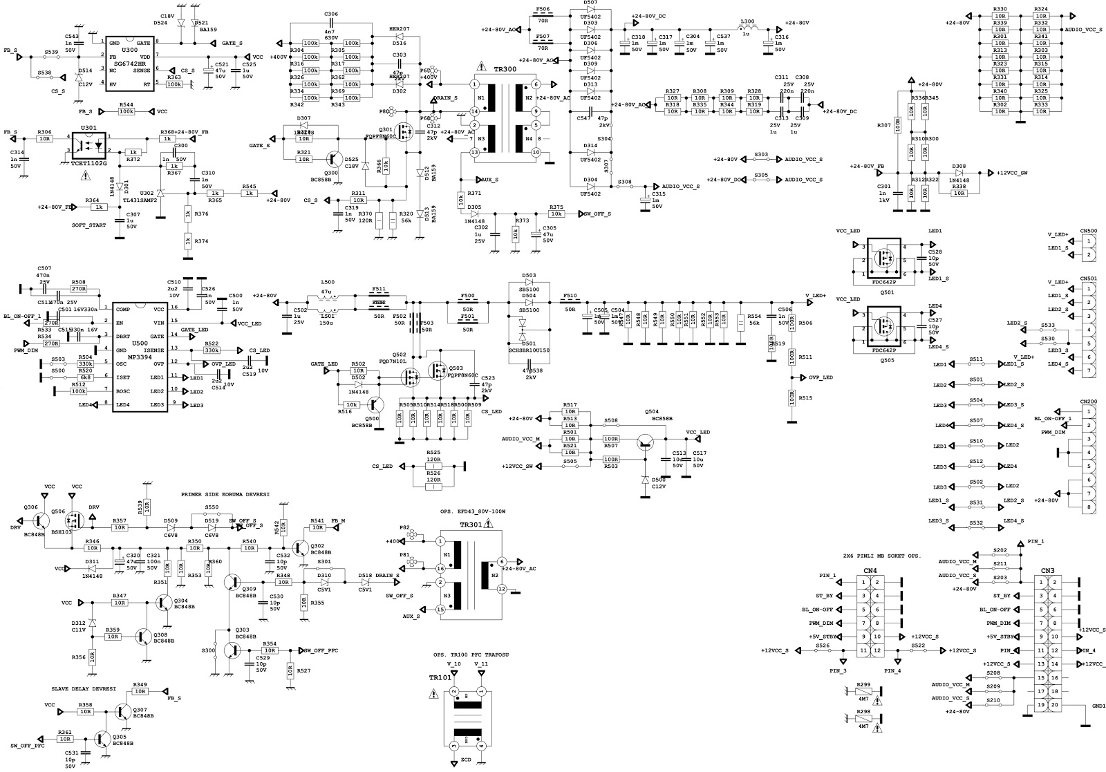

    Proszę o pomoc w identyfikacji elementu zaznaczonego w pomarańczowym kółku. Element jest w obudowie SOT23-6

    Według schematu wygląda na tranzystor FDC642P. Chociaż w aplikacji ma inne oznaczenie kodowe.

    Ponieważ pasuje do płytki i konfiguracji elementów.
    U302- TL 431- zgadza się, tak jak podłączenia wyprowadzeń 362f

    To jest fragment zasilacza TV LCD produkcji Vestel. Model zasilacza 17IPS20. Potwierdzam jest to mosfet z kanałem P. Większość wersji tego PSU nie posiada tego tranzystora. W celach diagnostycznych można bezkarnie zewrzeć S-D. Podświetlenie powinno wystartować jeżeli jest sprawne (!), a ten tranzystor uszkodzony co się zdarza.

    Dziękuję. Najprawdopodobniej masz rację. To jest w zasilaczu Vestel 17IPS20 Toshiba 40L1333DG. Posiadam okrojony schemat tego zasilacza i nie było na nim zaznaczone co to za element, jedynie Q505. Schemat który Ty załączyłeś jest dokładniejszy. Co prawda na mojej płycie nie ma Q501, ale i tak najprawdopodobniej Q505 to FDC642P. Teraz będę mógł sprawdzić czy ten mosfet jest sprawny. Post założyłem gdyż padło mi podświetlenie matrycy. Wymieniłem Led driver MP3394S i telewizor podziałał może z godzinę. Posprawdzałem większość pozostałych elementów i wydają się sprawne. Teraz po wymianie Led drivera matryca mrugnie na pół sekundy po uruchomieniu i tyle. Mam nadzieję że ten mosfet jest winny, bo inaczej nie mam pomysłu 🙂. Odpiszę jak go sprawdzę czy jest uszkodzony, być może komuś się przyda. 😉

    Druga część pełnego schematu przetwornicy i serwisówka.

    Schematy zasilaczy Vestela ciężko nazwać pełnymi. Jest to taka ogólna baza projektowa na podstawie której powstaje wiele wersji. Na pewno nie należy sugerować się wartościami rezystorów, które są często absurdalne.

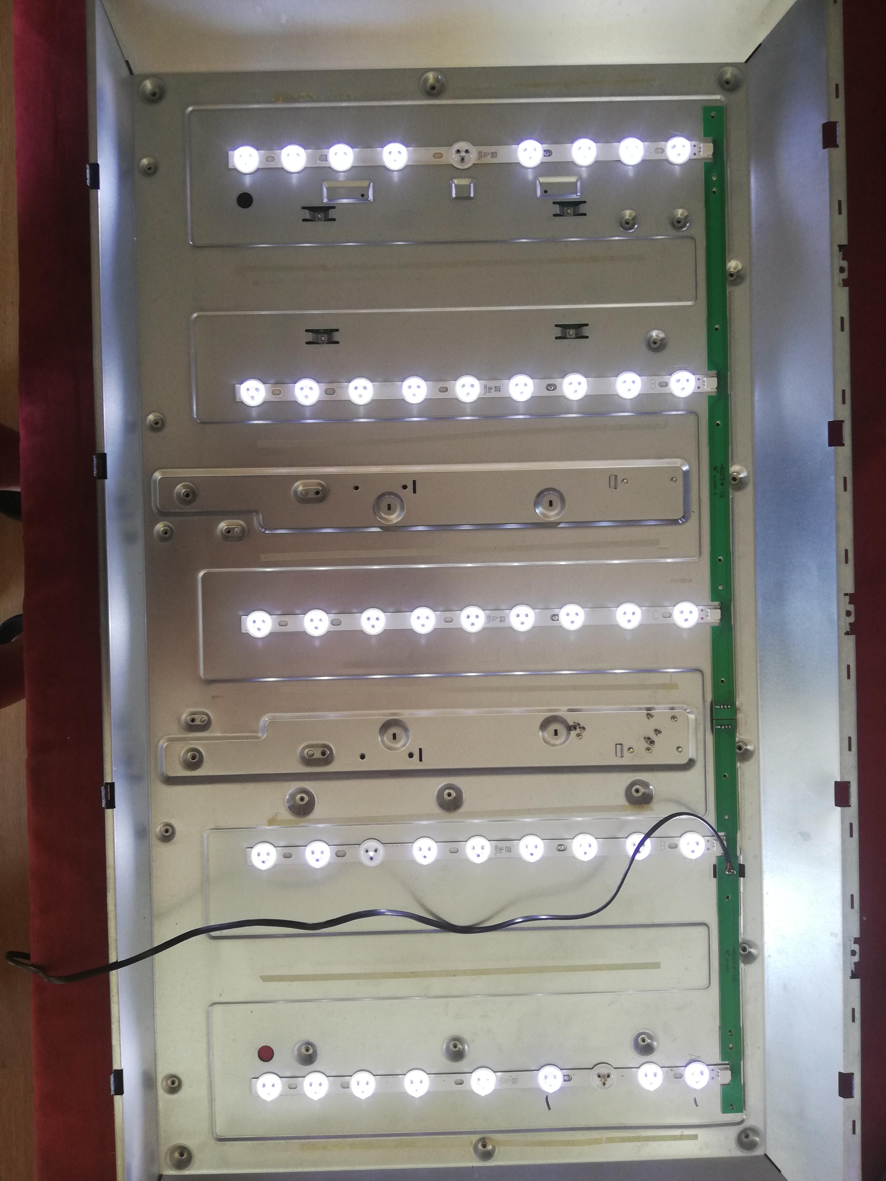

    Temat rozwiązany. Powodem okazały się uwalone 3 LEDy w podświetleniu matrycy.
    Identyfikacja elementu w obudowie SOT23-6 zaznaczonego na zdjęciu
    Przy zasileniu diod z autotransformatora poprzez mostek graetza pozostałe diody świecą, jednakże z zasilacza tv tylko mrugnęły na sekundę tuż po włączeniu. Po wymianie diod wszystko gra także temat zamykam.
