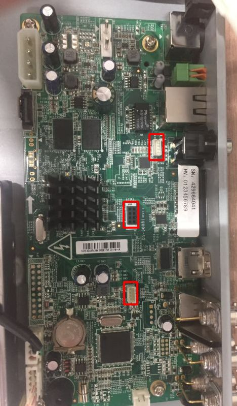

    Udostępnij je tutaj i podeślij zdjęcie płyty głównej jak to od środka wygląda. Może uda się sprawdzić na czym się zawiesza rejestrator przez UART w terminalu.

    Dodaj zdjęcie w pełnej rozdzielczości a nie takie małe.
    No i ten firmware udostępnij o ile to nie problem.

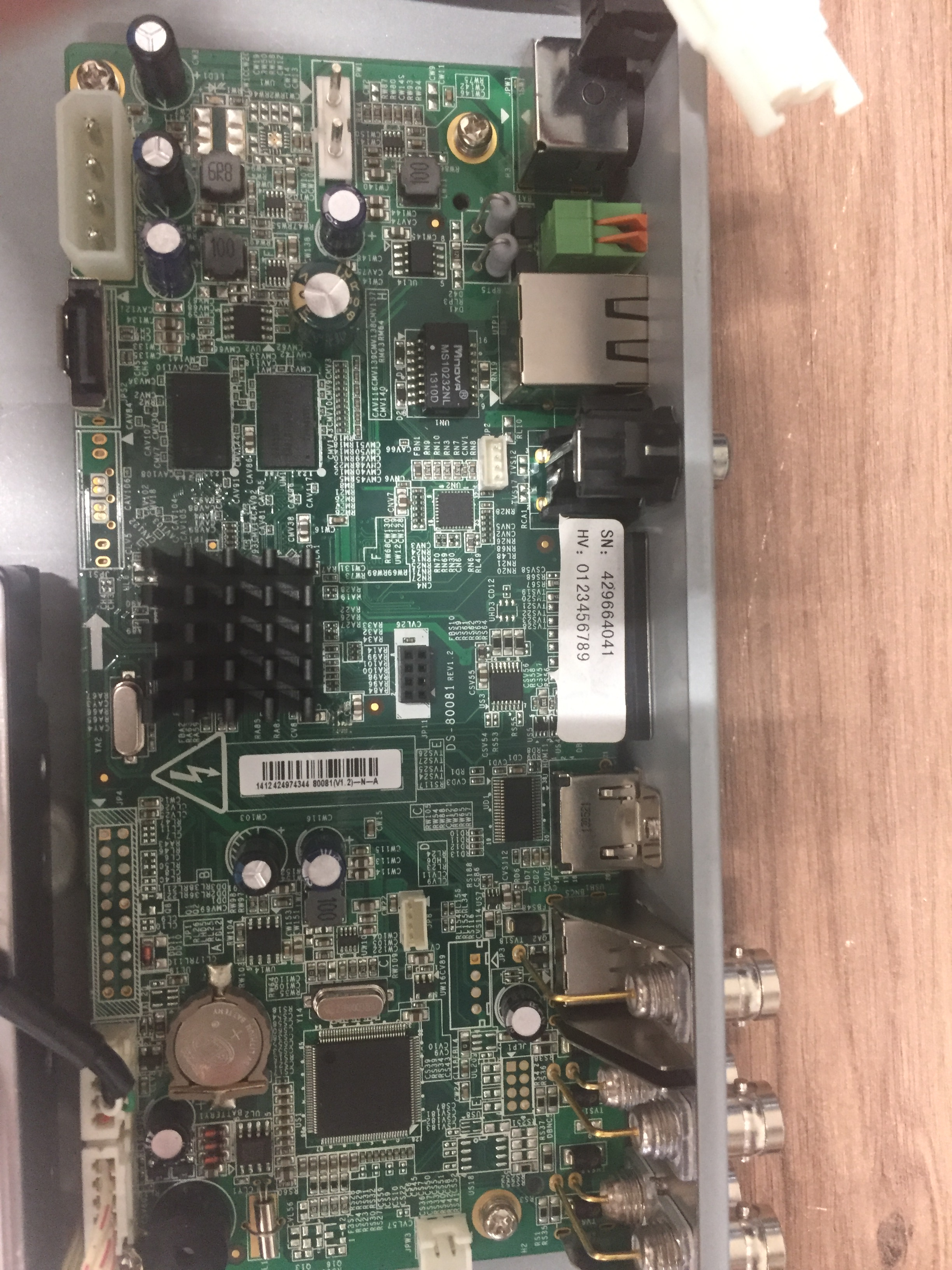

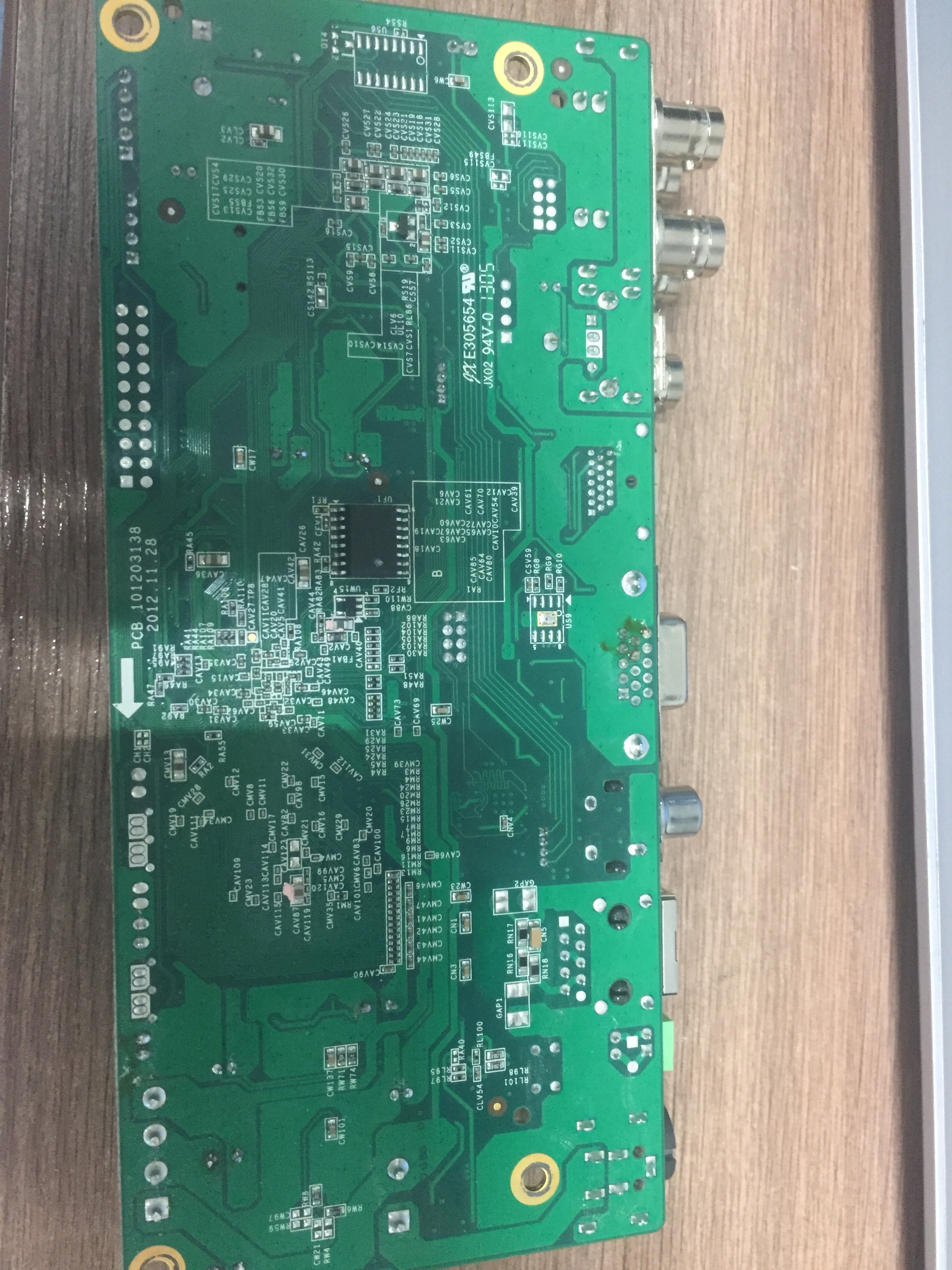

    Jak dasz radę podeślij zdjęcie od drugiej strony od spodu. Staram się zlokalizować pamięć SPI Flash ale podejrzewam że jest tam pamieć NAND flash wtedy o DUMP wsad już trochę trudniej.
    A i pod te puste gniazda jak zamykasz obudowę to coś masz tam podpięte czy one raczej puste nie używane są ?

    Tam siedzi pamięć W25Q128 16pin po drugiej stronie plyty głównej. Te gniazda co zaznaczyłeś to nie sa podłączone .
    No niby pisałeś w pierwszym temacie o tym ale nie mogłem od frontu tego zlokalizować i chciałem się upewnić i zweryfikować.

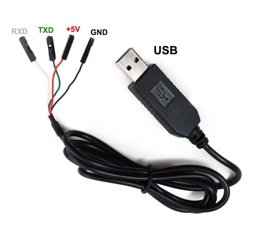

    Na początek sprawdź jakie masz napięcia na pinach przy JP2 względem masy.
    Rejestrator i7-H0704VH potrzebny wsad pamięci 25Q128
    Do komunikacji będziesz potrzebował konwertera [usb=https://allegro.pl/listing?string=USB%20RS232%20TTL&bmatch=baseline-var-n-dict4-sort-sqm-bp-com-1-5-0528]USB RS232 TTL[/url]

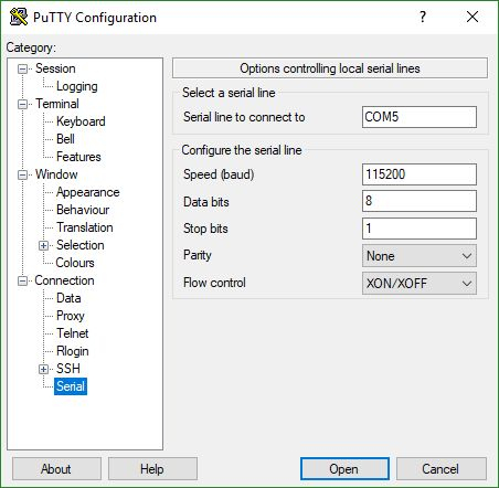

    I dopiero mając to będziesz mógł np przez Putty się połączyć z rejestratorem.
