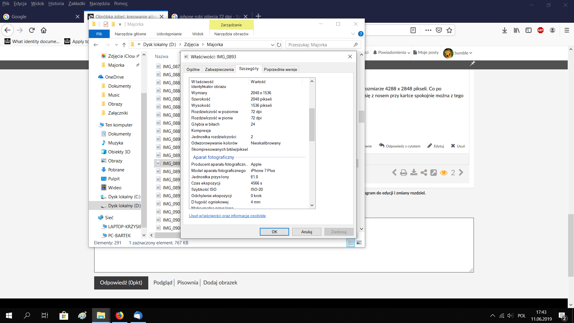

    No i okazuje się, że moje wszystkie zdjęcia z iphone 7 plus maja 72dpi. Czemu tak jest aparat 12Mp?
    Obróbka zdjęć, kreowanie albumu, montaż - program do edycji i zmiany rozdziel.
    Co jest grane? Dlaczego nie robi w wyższej rozdzielczości? Nadmienię że jest to zdjęcie wysłane z telefonu do chmury i stamtąd ściągnięte.
