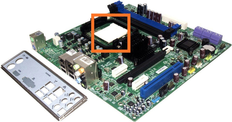

    Witam, kupiłem jakiś czas temu nowe MOBO i przy procesorze z poprzedniej płyty (takiej samej) miałem problemy. Mianowicie te nowe MOBO nie było "rozruszane" i niestety ułamałem nóżki procesora, ale nieważne. Pękła mi plastikowa część na sokecie (załączam zdjęcia) i tu nasuwa się pytanie. Czy bez tej części procesor będzie pracował sprawnie? Przy okazji dodam zdjęcie z tą częścią z internetu. Pękła mi po prostu przy zatrzaśnięciu dźwignią.
    Płyta główna MS-7646 - brak plastikowej części na socket procesora. Płyta główna MS-7646 - brak plastikowej części na socket procesora.

    Bez tego plastiku płyta nie będzie prawidłowo działa - jw. nie będzie odpowiedniego połączenia płyta->procesor - poszukaj uszkodzonej płyty i spróbuj przełożyć ten plastik (tylko delikatnie).
