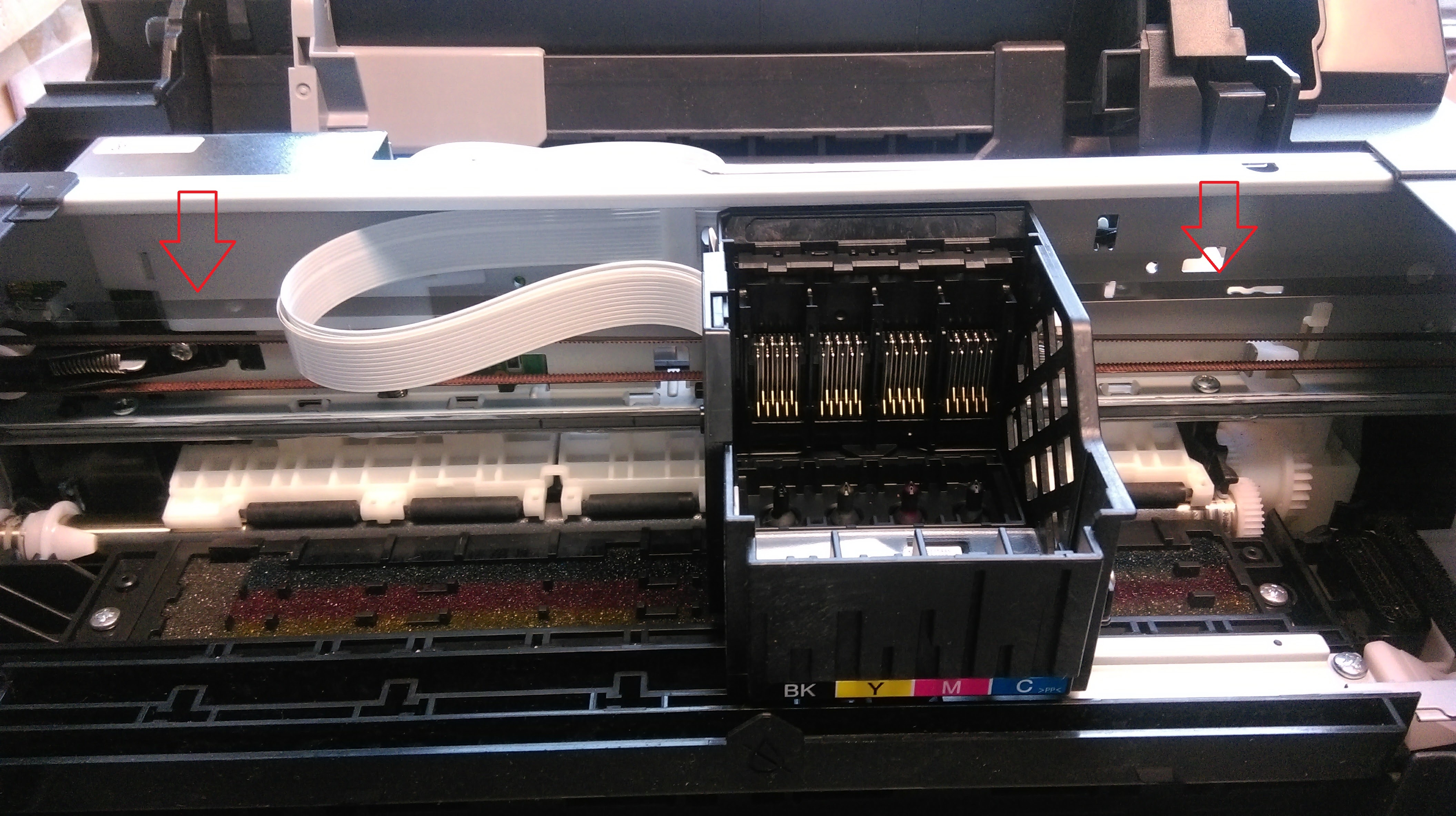

    Jak w temacie od jakiegoś czasu co kilka kartek wyświetla mi się komunikat o zacięciu papieru, jednak w rzeczywistości nic takiego nie występuje. W czym może leżeć problem i jak to we własnym zakresie naprawić?

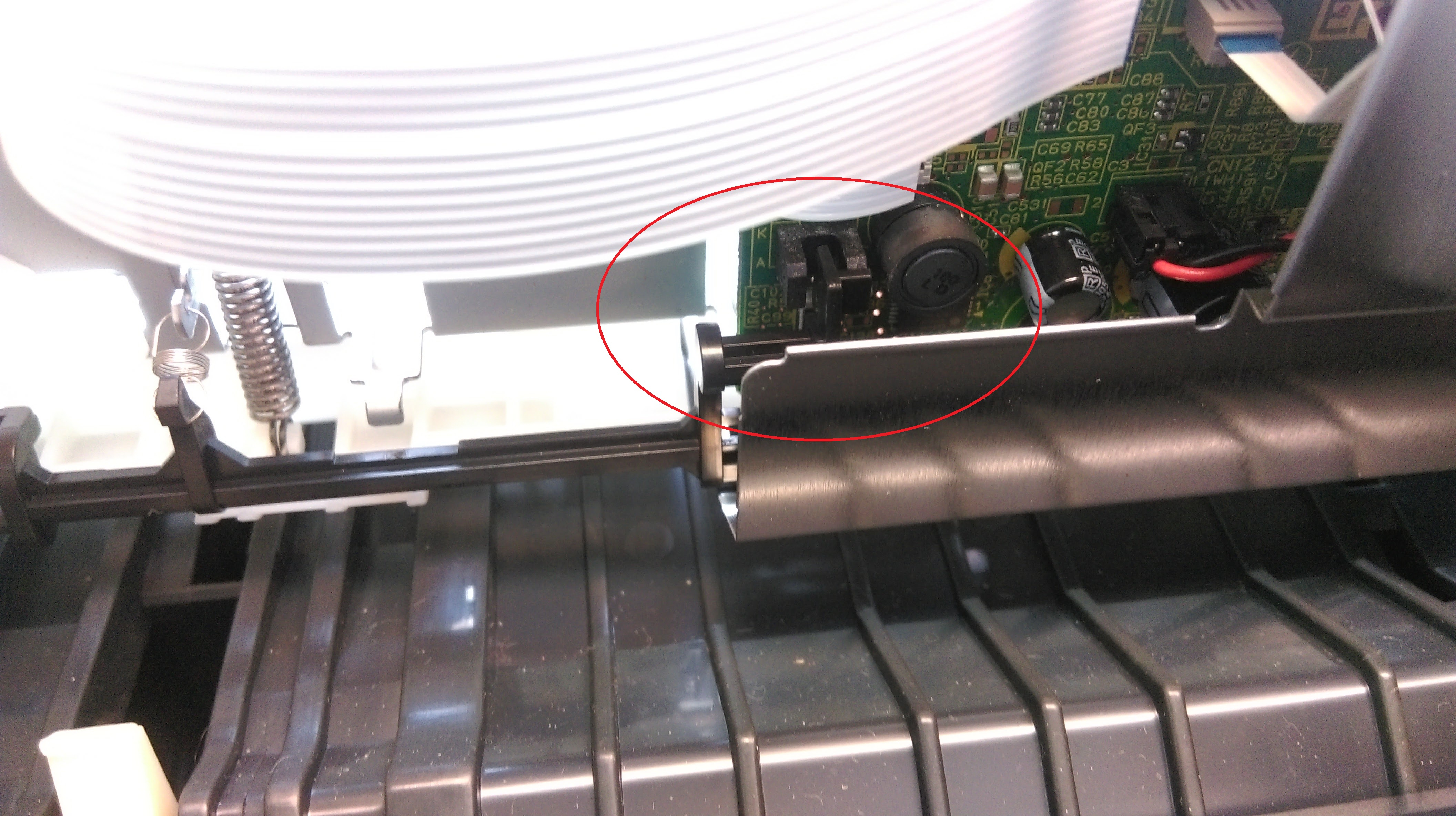

    Sprawdź czy tasiemka enkodera jest czysta, oraz czy sprężyka od "flagi" nie spadła.

    Sprężynkę widać z boku zaznaczonego miejsca.

    Wszystko jest ok.

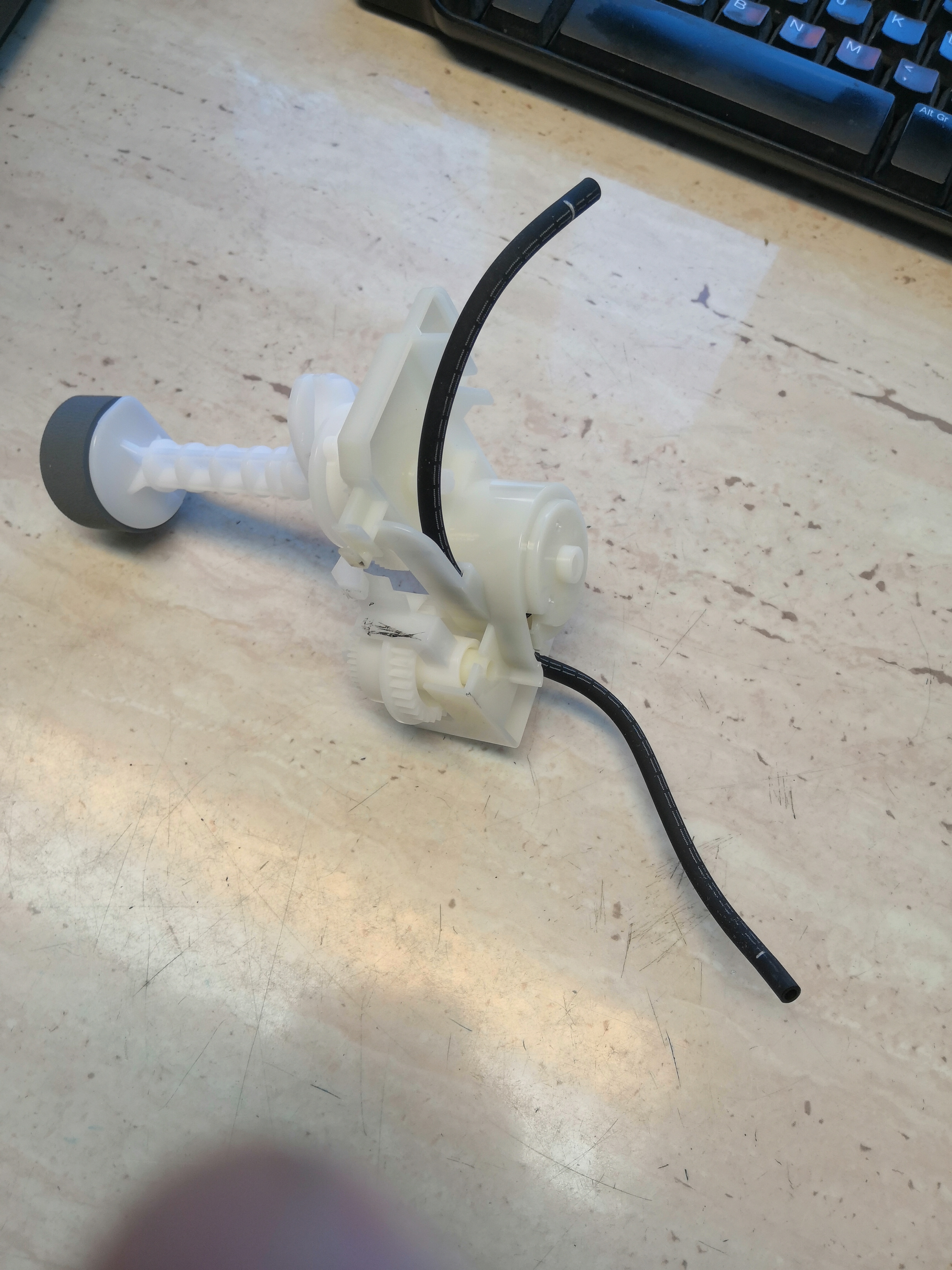

    Czy ktoś pomoże, tak wygląda rolka podawania papieru:

    Mając tą rolką w ręce chciałem ją obrócić ale strasznie ciężko to się odbywa, to normalne?

    To jest sprzęgło rolka jest od góry pod białym plastikiem ale mi tu wygląda na to że pompa się slizga i nie załącza rolki, gdy występuje błąd rolka się obraca w środku?

    Zauważyłem pewną ciekawą rzecz, podczas drukowania gdy poruszę lekko tą rolką (szary kolor) co jest w podajniku papieru to drukuje bez problemu. Przykładowo jak drukarka wypuści kartkę to szybko poruszę palcem szarą rolke i drukuje prawidłowo.

    Sprawdziłem, przed wystawieniem błędu rolka się nie obraca.

    Ale nie mówisz o tej co wyciagles? Jeśli tak to pompa prawdopodobnie do wymiany można rozebrać drukarkę z prawej strony i sprawdzić czy nic nie wpadło do zębatek, czy nic nie blokuje i czy sprezynki na miejscu. Ale to ciężka sprawa.
