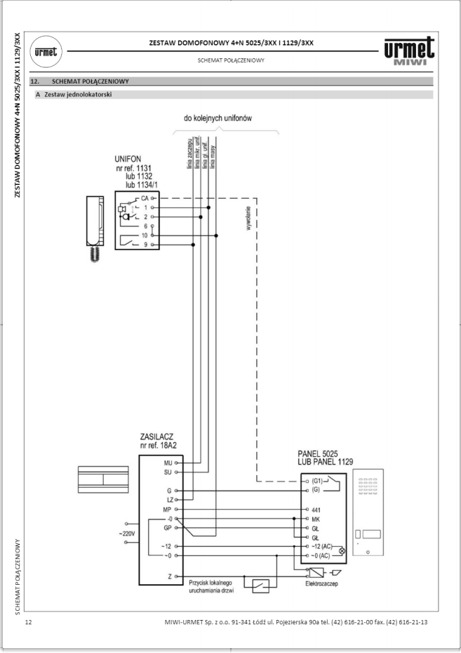

    Chciałbym dodać do domofonu dodatkowy przycisk do otwierania furtki (ukryty przy niej). Schemat instalacji w załączniku. Czy jest to możliwe ?
    • Scan111.pdf (366.62 KB) Musisz być zalogowany, aby pobrać ten załącznik.

    Znalazłem schemat podobny i mam pytanie czy tak można podpiąć ten przycisk ?
    Podłączenie dodatkowego przycisku do otwierania furtki

    Jest to możliwe.
    1.Trzeba znaleźć jedną wolną żyłę z kasety zewnętrznej do centrali.
    2.W centrali zamontować sterownik przekaźnikowy zamka.
    (do nabycia w firmie IMPULS)
    Ten przewód dodatkowy, zwarty do masy będzie wyzwalał sterownik przekaźnikowy.
    Sterownik poda napięcie AC na zamek z pominięciem przełącznika bramowego.
    Ja kiedyś robiłem sterownik zamka z aktywacją – przycisk nie musi być ukryty.
    Przycisk na furtce był aktywowany na 2minuty przyciskiem w domu (na domu).
    Można nie korzystać z dodatkowego przewodu.(jak go brak)
    Stosując pilota w przycisku otwarcia. Odbiornik przy centrali domofonu.
    Można tez zastosować inny sterownik zamka z przekaźnikiem
    – zwarcie MCC do masy.

    przepraszam że się dopytuje ale pierwszy raz to robię, czy mógłbyś mi krok po kroku wytłumaczyć to podłączenie z przekaźnikiem i jaki to jest przekaźnik

    Najpierw napisz,czy masz tą wolną żyłę od kasety do centrali domofonu.

    Tak mam wolne 2 żyły
