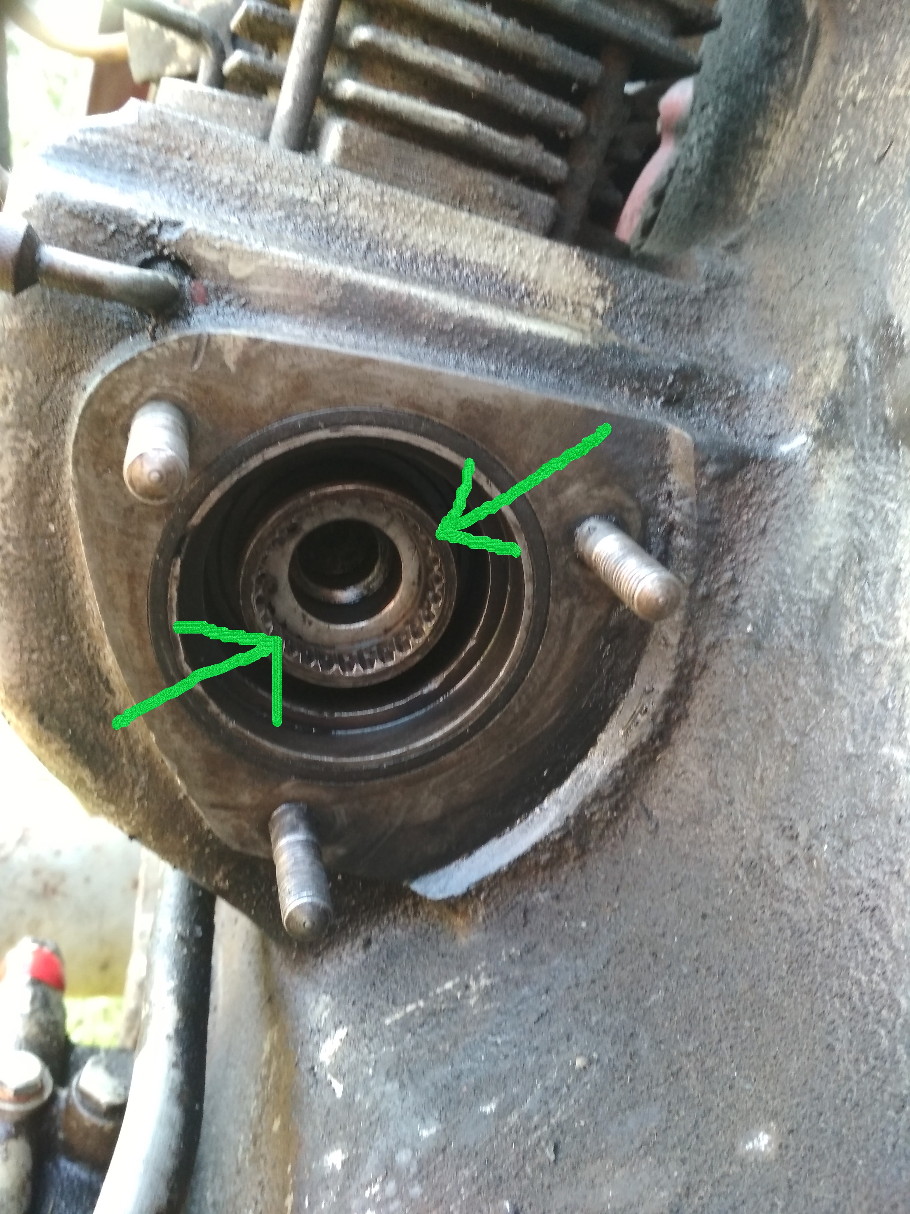

    Witam to mój pierwszy post,proszę o wyrozumiałość,c 360 teścia ,pompa poszła do odblokowania sekcji i ogólnego czyszczenia,teraz pytanie o montaż pompy do bloku,ustawiamy znaki na kole zamachowym i obudowie skrzyni maja się zgrywać i to wszystko?ten wielowypust do montażu pompy powinien być na godzinie 7 czy 2 ?
    • Ursus C-360 - Montaż pompy do bloku IMG_20190612_182603.jpg (1.93 MB) Musisz być zalogowany, aby pobrać ten załącznik.
    • Ursus C-360 - Montaż pompy do bloku IMG_20190612_182544.jpg (1.56 MB) Musisz być zalogowany, aby pobrać ten załącznik.

    Znaki na kole zamachowym na razie cię nie interesują. Pompę da się włożyć tylko w jeden sposób - "podwójny ząbek" na kółku zębatym pompy ma wejść w swoje miejsce na sprzęgiełku w korpusie sprężarki (ten co widać na zdjęciu). Musi wejść bez użycia siły. To wszystko.
    Znaki na kole zamachowym dopiero przydają się przy ustawianiu punktu początku wtrysku.

    Wtrysk do 1 cylindra wielowypust na godz, 7

    ok działamy

    dziekuję za wskazówki,silnik działa
