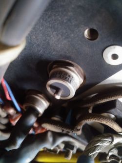

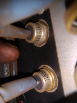

    Witam, poszukuje jakichkolwiek informacji na temat diody IR 155778, która znajduje się na uzwojeniach wtórnych w spawarce Miller Maxtron 450 CC/CV. Jedna się upaliła, reszta wygląda dobrze. Po za oznaczeniami mogę dodać, że oryginalna dioda ma według multimetru spadek napięcia przy przewodzeniu na poziomie 350mV. Jedyne do czego udało mi się dokopać, to informacja, że mogę takową diodę kupić w Szanghaju. Nie byłem wstanie znaleźć żadnej noty. Może ktoś się już spotkał z takim wynalazkiem? Wie coś więcej na ich temat?

    No ok, ale głównie o ten prąd mi chodzi. Łącznie jest w tej spawarce 16 takich diod. Jedyne co mi przyszło do głowy to podzielić prąd wyjściowy przez ilość diod i pomnożyć przez współczynnik bezpieczeństwa. (575/16*2=~72A) Wydaje mi się trochę dużo jak na te gabaryty (średnica diody 15mm, wysokość korpusu 11, gwint M6)

    Kolego to jest inwerter, muszą być szybkie diody. A co do diod to tam jest 2x45A i łączy się równolegle o ile mają taki sam spadek napięcia. A poza tym widzę że wyrównanie prądów jest na transformatorze więc tym bardziej nie ma obaw.
    Kolego a tak nawiasem to końcówka diody wygląda na urwaną mechanicznie, czy konieczna jest wymiana? Są uszkodzone inne?

    Dioda jest przebita niestety (nóżka się upaliła). Inne diody sprawdzone i jest ok. Niestety oprócz diody poszły moduły IGBT i małe mosfety na płytce. Nie mam pewności co do kondensatorów (są lekko wypukłe ale trzymają parametry po wstępnych pomiarach). Koszt naprawy dość duży jak na taki stary sprzęt.

    Użyty zamiennik: DSA120C150QB, Spawarka chodzi bez zarzutu. Dla pewności, po weryfikacji spadku napięcia na poszczególnych diodach, połączyłem anody. Pomiar termowizyjny wykazał takie same wzrosty temperatur na oryginałach jak i zamienniku dlatego można przyjąć, że zamiennik się nadaje. Długoterminowe użytkowanie zweryfikuje czy na pewno ;) Uważam, że temat można zamknąć, dziękuję za pomoc.
