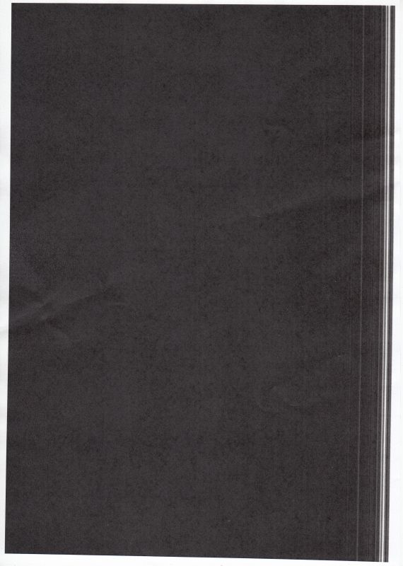

    Konica Minolta Bizhub C3350 drukuje białe pionowe pasy na czarnym tle jak na załączniku. Wymieniłem (na oryginały) czarny wkład światłoczuły (bęben) i zespół utrwalający (fusser) bo obie te części pokazywały już od dłuższego czasu 0%. Niestety drukarka dalej drukuję tak samo. Dodatkowo dziwne jest to, że zespół utrwalający (fusser) dalej pokazuje stan 0% po wymianie. Pytanie co może być przyczyną?

    Białe paski to brudna szybka lasera. Co do fusera to trzeba go zresetować w trybie admina lub serwisowym jak kto woli

    Czyszczenie szyby lasera pomogło na białe pasy, dzięki. Procedura dostania się do trybu serwisowego i zresetowanie przebiegu fusera to coś skomplikowanego, potrzebne jest jakieś hasło serwisowe?

    Wystarczy wejść w menu administratora urządzenia
    Ustawienia systemowe>Ustawienia specjalistyczne>Pozostały czas eksploatacji> Nowa aktualizacja> Zespół utrwalający>Tak>Ok
    Następnie restart maszyny i gotowe.
