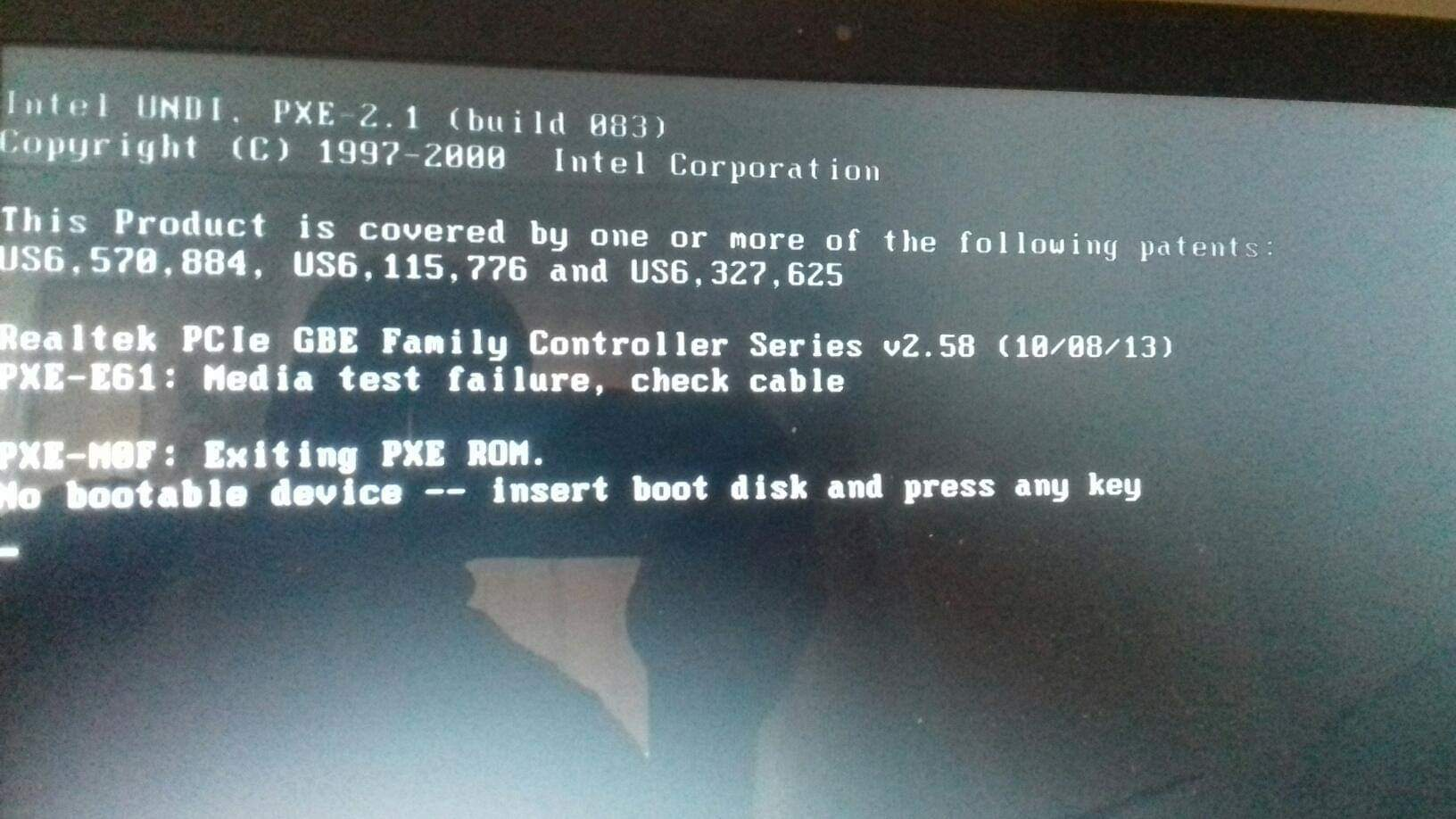

    tak jak na obrazku pojawia mi się po wejściu do biosu jest wszystko ok nie wiem o co chodzi proszę o pomoc

    mam tak jak wejde w biosa Lenovo G50-30 nie uruchamia się po wejściu do BIOSu - co robić?

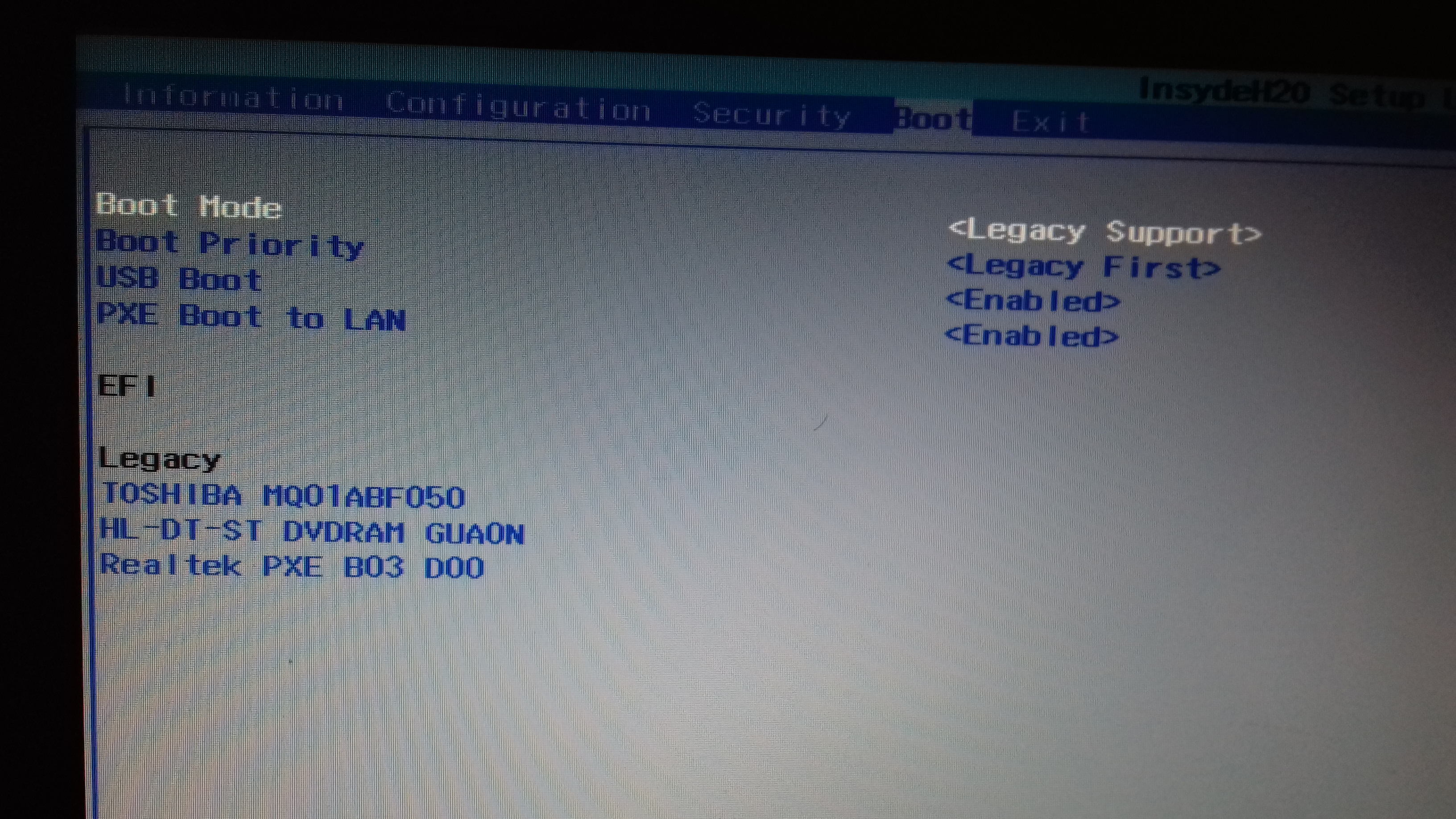

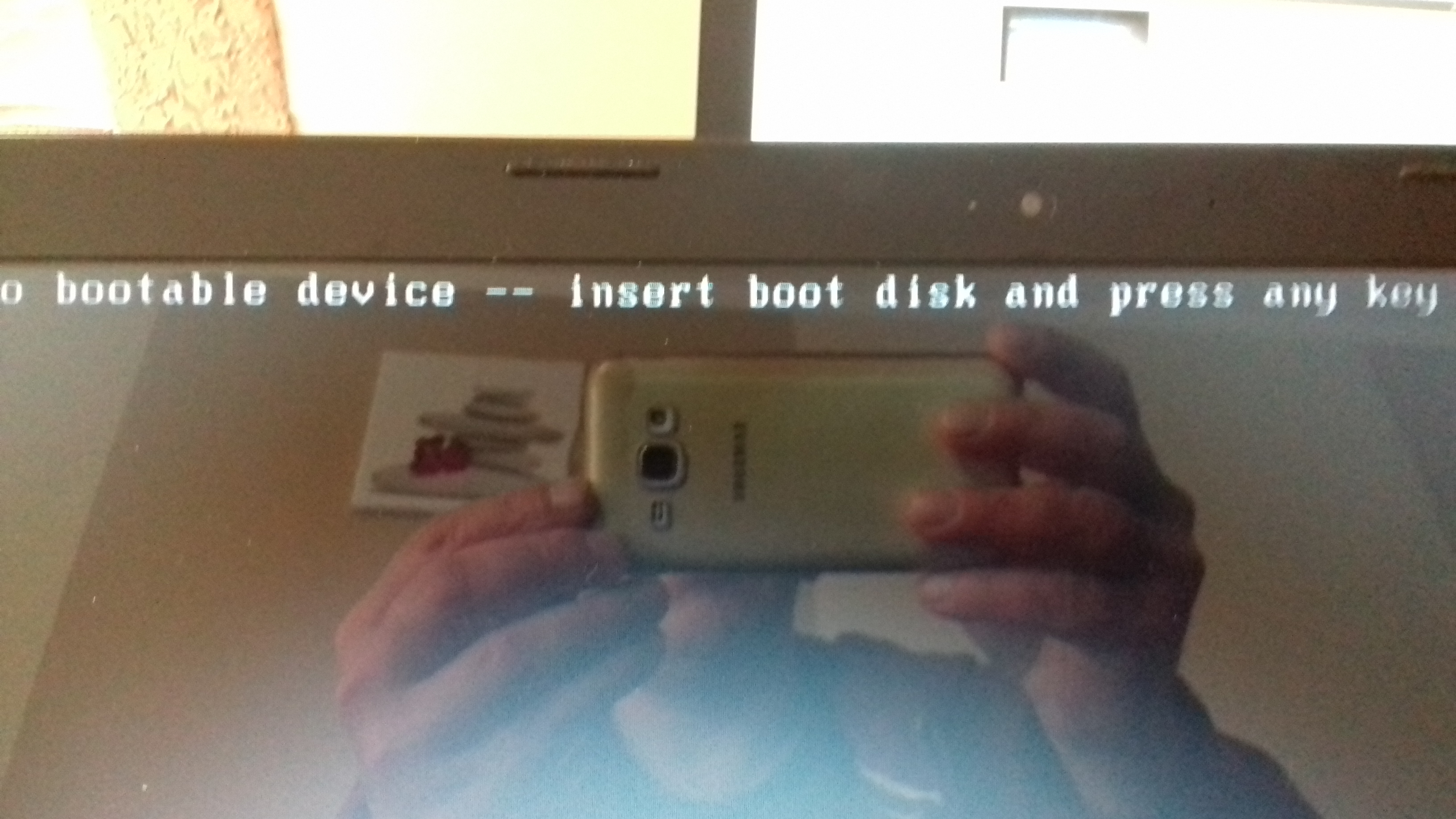

    teraz wygada to tak Lenovo G50-30 nie uruchamia się po wejściu do BIOSu - co robić?
    prawdopodobnie dysk uszkodzony i co mam teraz zrobić i jak odzyskac np. dane na dysku ?

    tylko jak mam to zrobić jak w ogole się odpala komp ?

Użytkownik zgłasza problem z laptopem Lenovo G50-30, który nie uruchamia się po wejściu do BIOSu. W odpowiedziach sugerowane są kroki diagnostyczne, takie jak ustawienie dysku twardego jako pierwszego urządzenia w kolejności rozruchu oraz wyłączenie opcji USB BOOT i PXE BOOT. W przypadku braku dysku twardego, podejrzewany jest jego uszkodzenie. Użytkownik otrzymuje porady dotyczące sprawdzenia stanu dysku za pomocą narzędzia MHDD oraz możliwości odzyskania danych poprzez podłączenie dysku do innego komputera lub użycie dystrybucji Linuxa z pendrive'a. Dodatkowo, zaleca się zresetowanie BIOSu.
