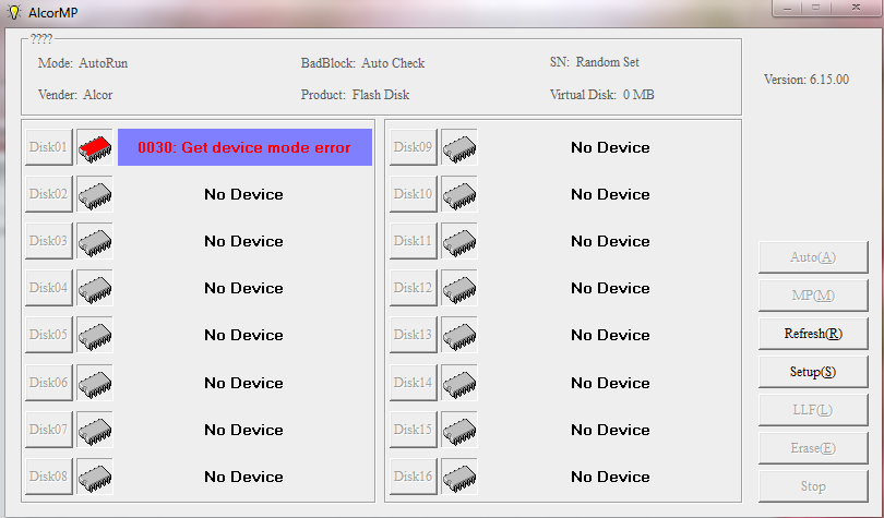

    Mam coś takie mniej więcej
    Platinum 32GB - Brak możliwości formatu i zmiany systemu plików RAW
    #7 18016058
    pidar
    Posty: 11363
    Pomógł: 1569
    Ocena: 3596
    Program w załączniku.
    Najpierw uruchamiasz AlcorMP.exe i dajesz Refresh, jak wykryje poprawnie pamięć -> to później tylko Start. :idea:

    _Anonymous_
    Poziom 6  
    Posty: 48
    Ocena: 4
    Dzięki pomogłeś mi bardzooo ciesze sie że sie ze mna pomeczyłeś
