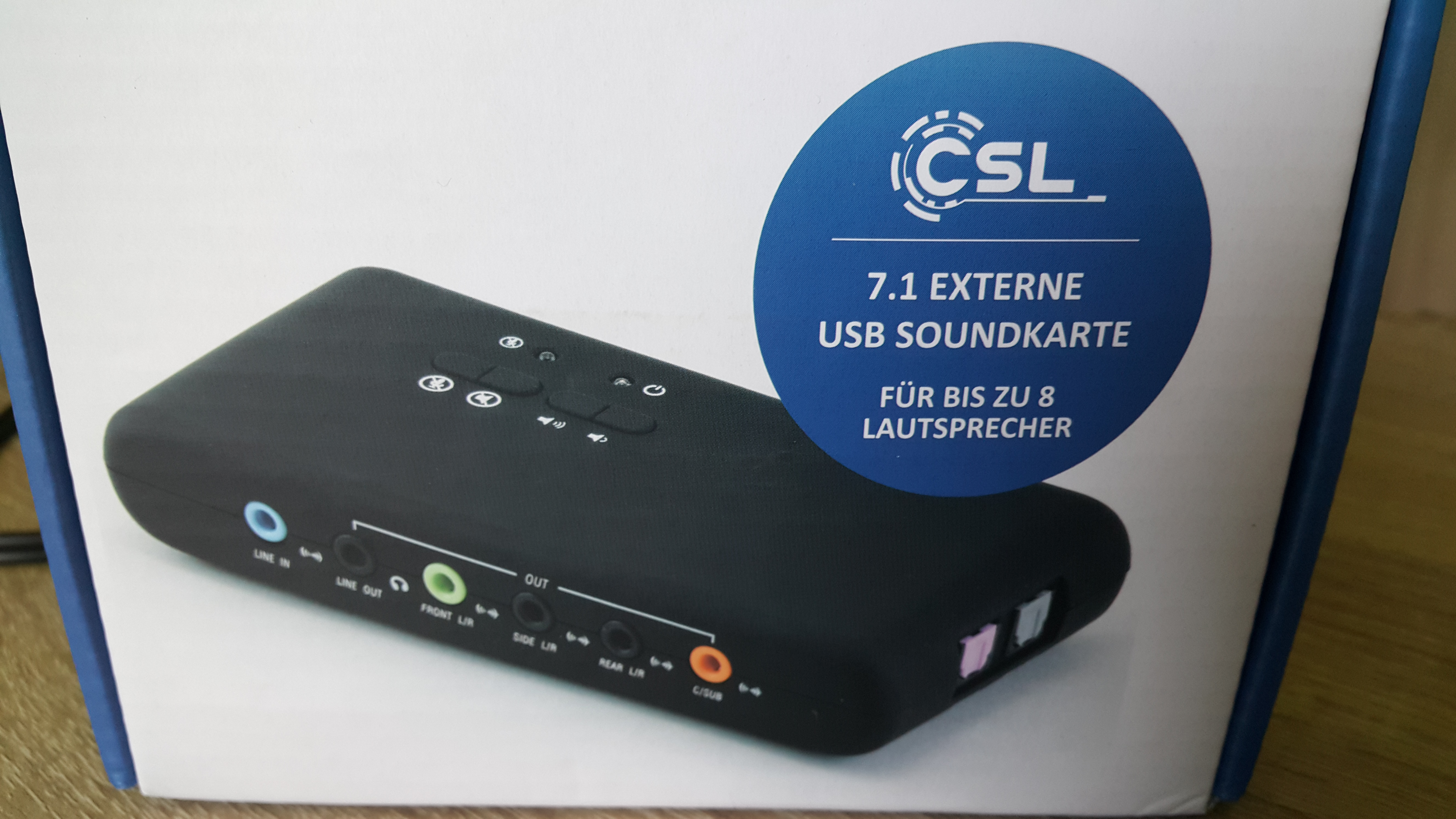

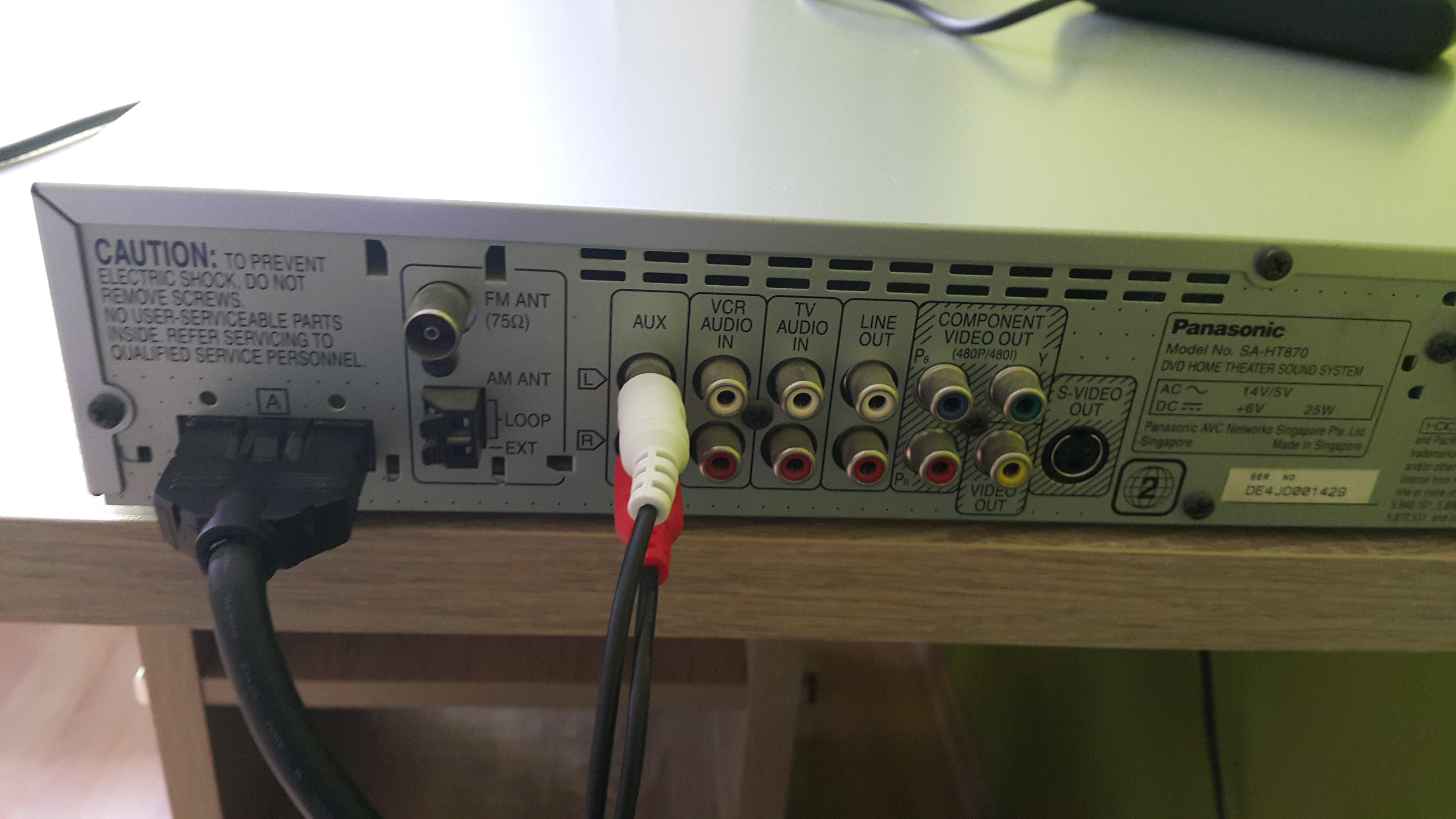

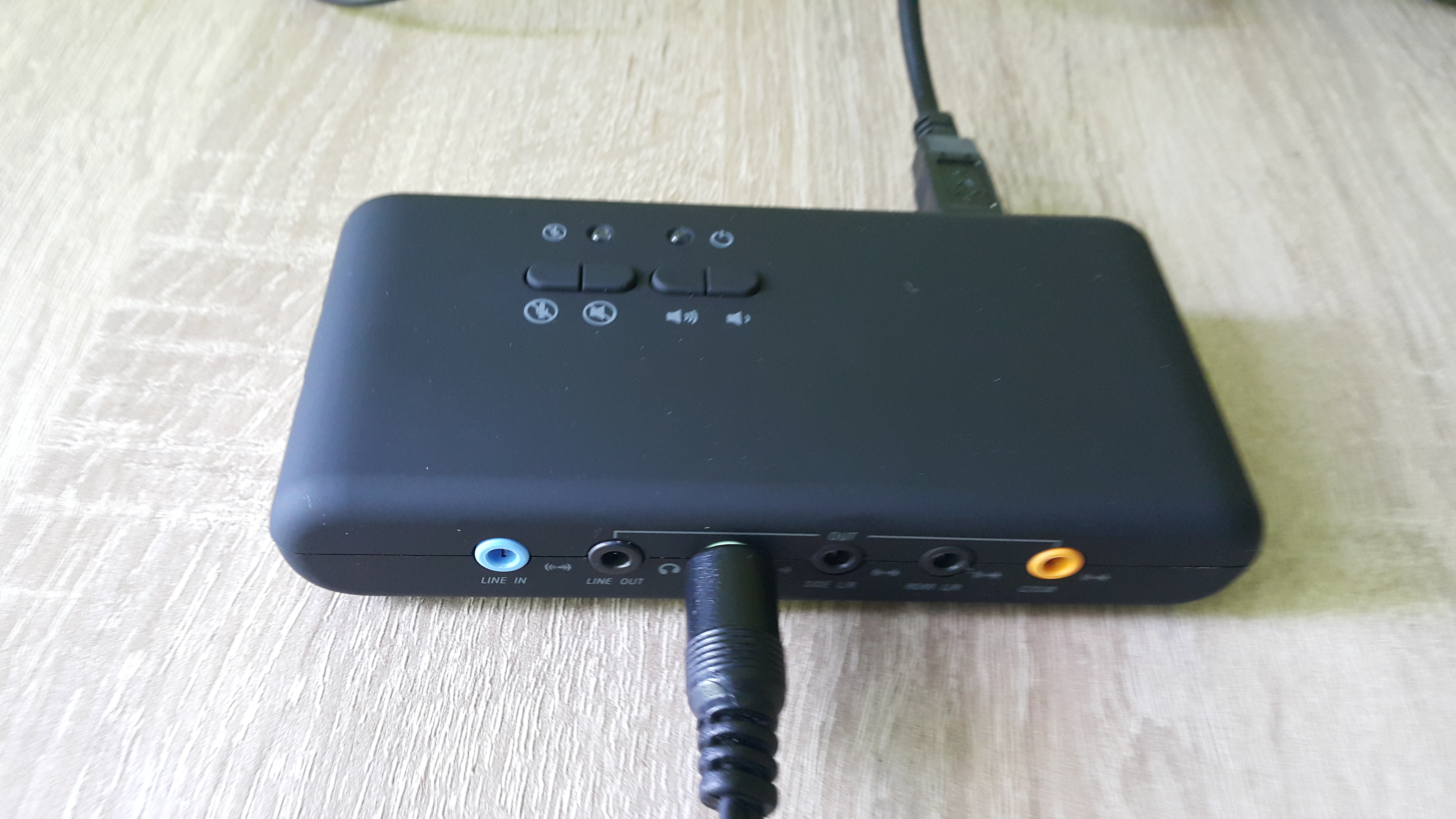

    Witam Wszystkich, chciałbym podłączyć zestaw kina domowego Panasonic SA-HT870 do notebooka.
    Chcę zaznaczyć, że kino nie jest jakieś super nowe, dlatego tutaj właśnie jestem.
    Zakupiłem kartę zewnętrzną dźwiękową firmy CSL. Kino domowe jest w zestawie 5.1.
    Jest to kino starsze i nie ma wyjść takich jak HDMI czy kabel optyczny. W tej chwili na notebooku gra tylko 2.1, mam podłączone do karty dźwiękowej i z karty do odtwarzacza poprzez AUX.
    Moje pytanie jest takie czy można to jakoś połączyć abym uzyskał dźwięk ze wszystkich pięciu głośników, jeśli jest to możliwe to proszę o poradę jakim kablem mam to połączyć.
    Tutaj załączam kilka pomocniczych zdjęć:

    #2 18018298
    nomudrek
    Poziom 36  
    Posty: 2241
    Pomógł: 406
    Ocena: 469
    Kino używa dekoderów dźwięku tylko podczas odtwarzania płyt DVD, w innych trybach nie jest możliwe uzyskanie dźwięku we wszystkich głośnikach co najwyżej można włączyć tryb Super Surround, który może poprawić wrażenia dźwiękowe.
