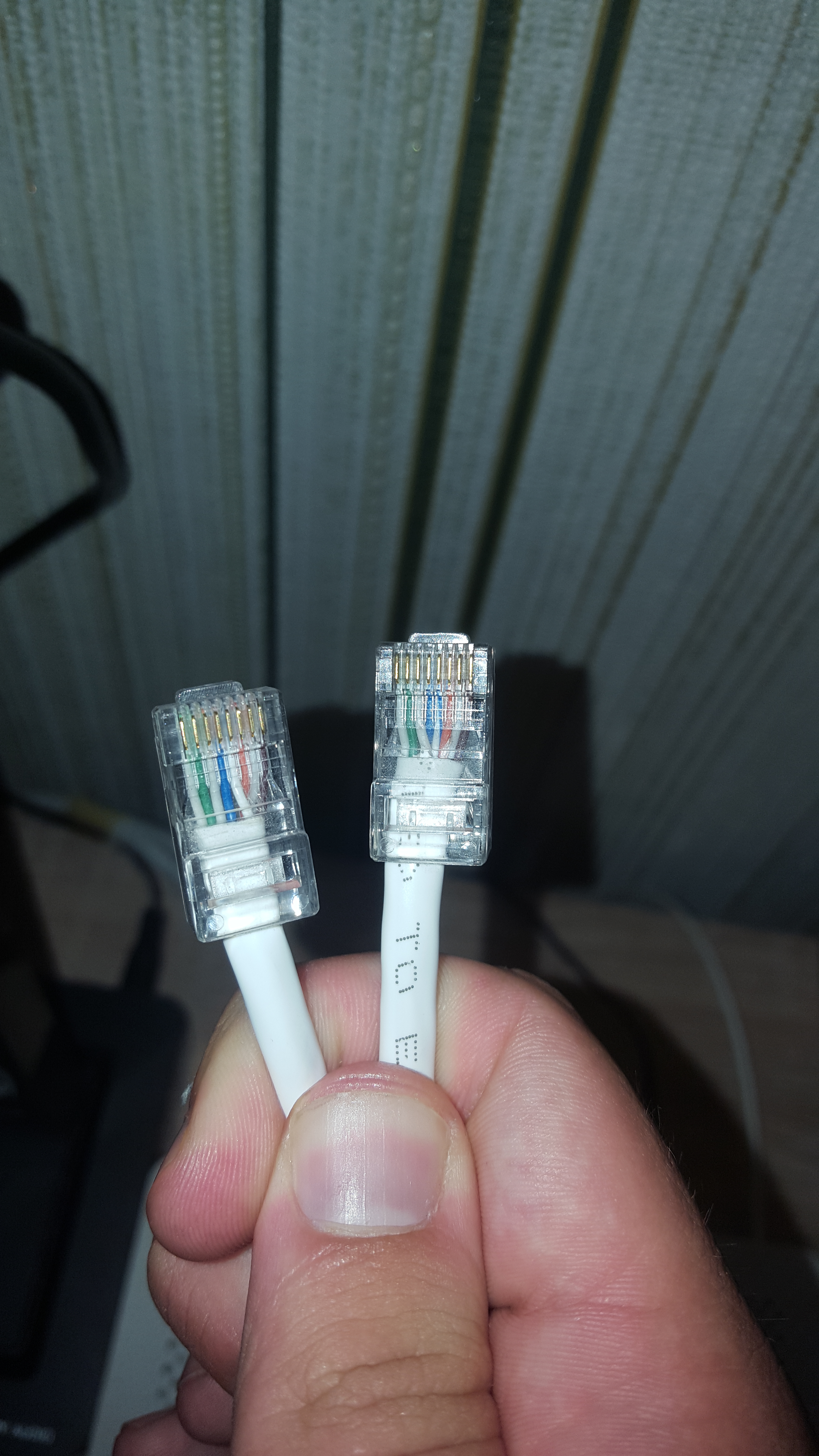

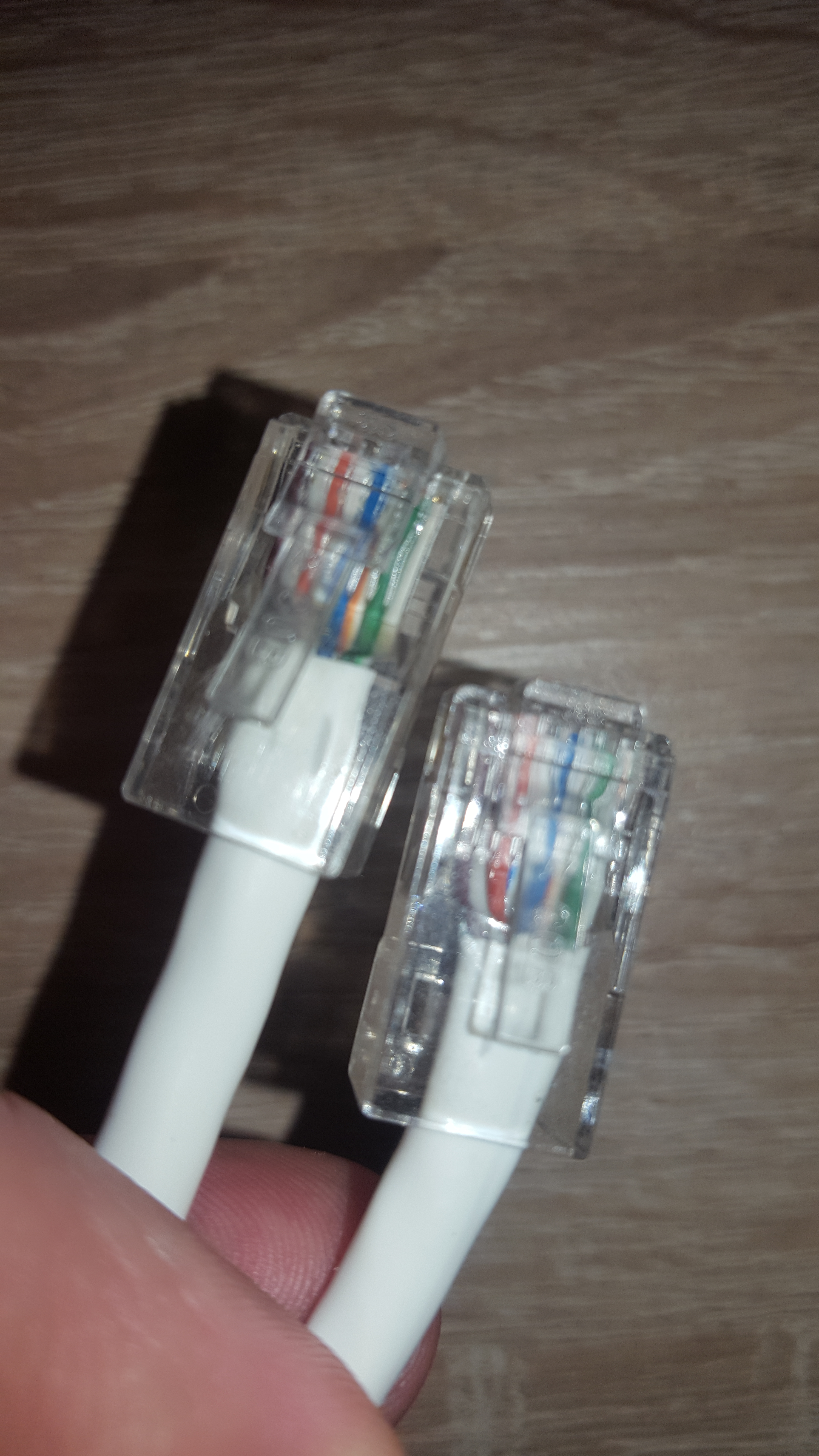

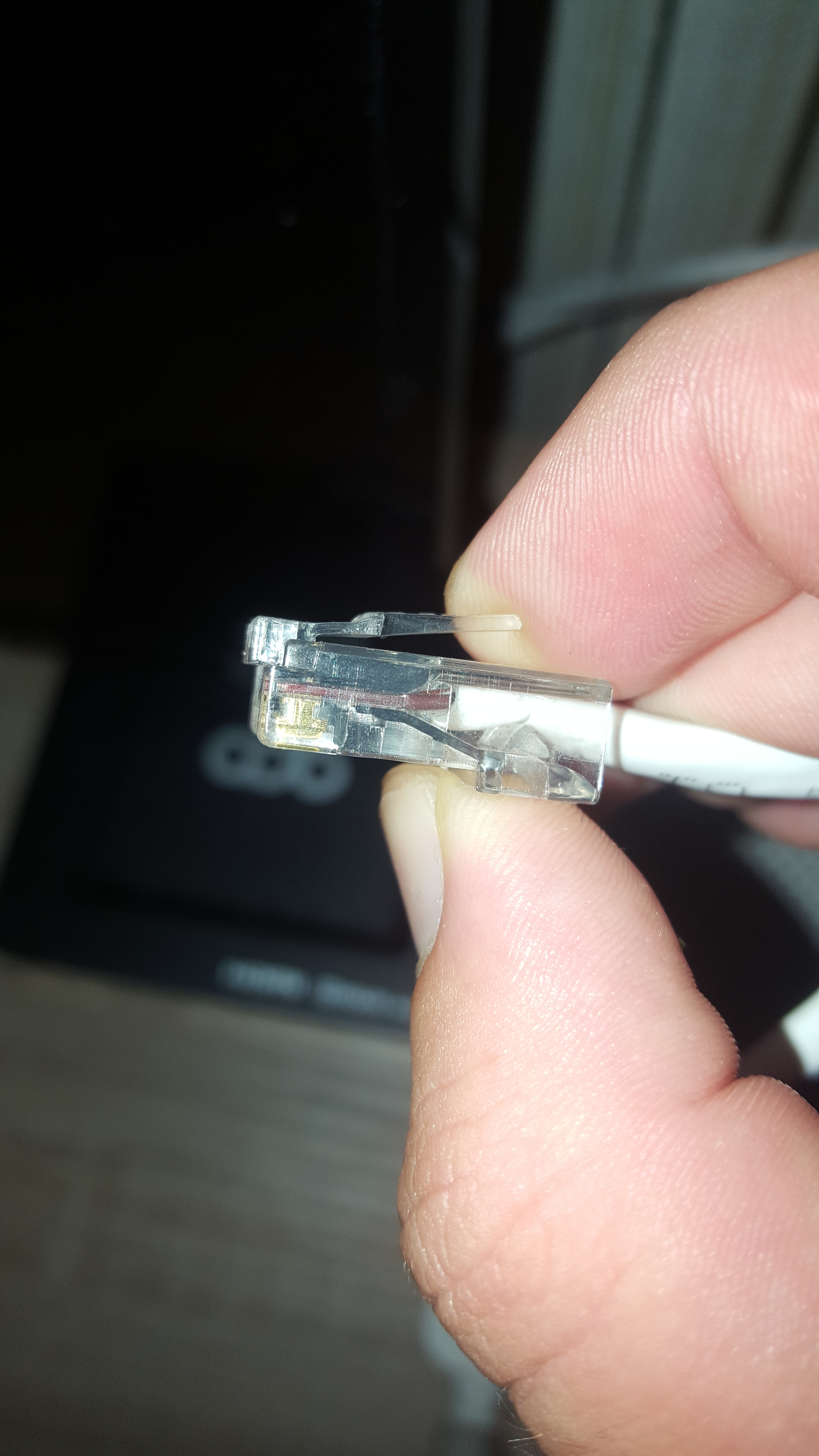

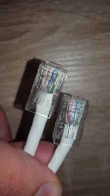

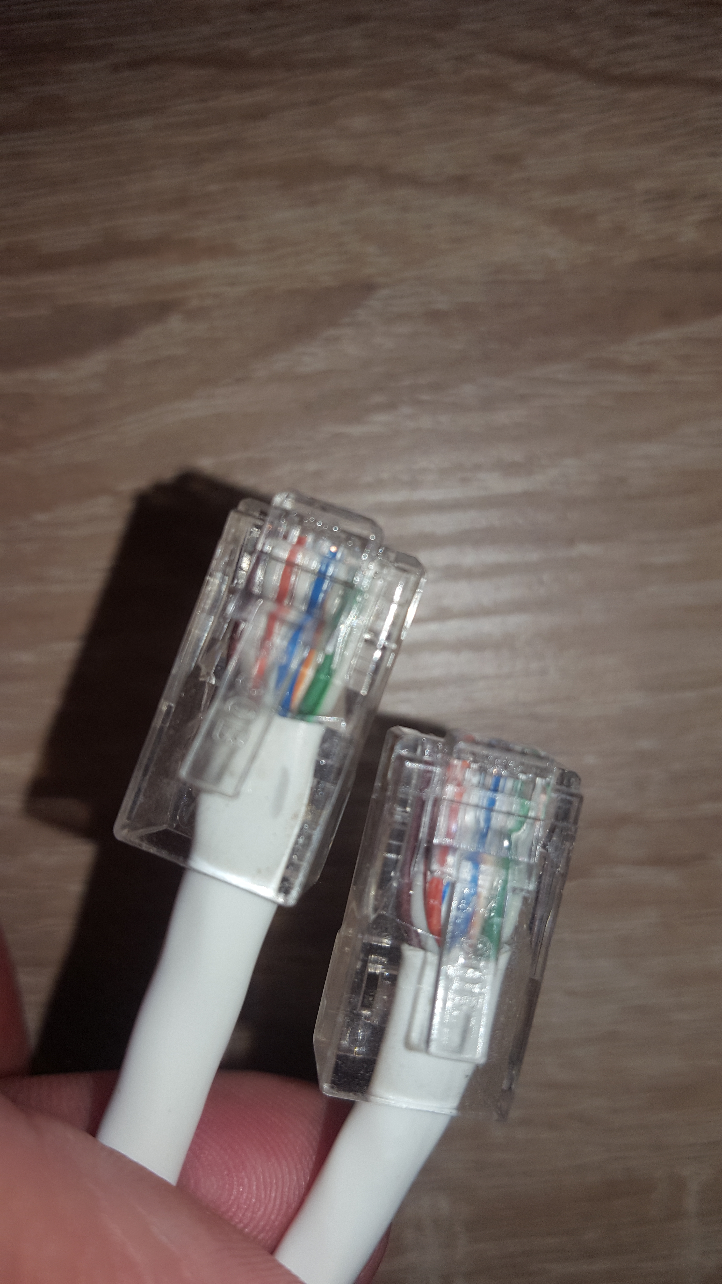

    Proszę:
    Sieć LAN kablowa, komputer nie "chodzi" na 1 Gbps Sieć LAN kablowa, komputer nie "chodzi" na 1 Gbps Sieć LAN kablowa, komputer nie "chodzi" na 1 Gbps Sieć LAN kablowa, komputer nie "chodzi" na 1 Gbps Sieć LAN kablowa, komputer nie "chodzi" na 1 Gbps
    Dodam, że po drugiej stronie rzeczonych kabli jest gniazdko podtynkowe, bodajże nawet w kat. 6, a z gniazdka do komputera prowadzi gotowy patchcord.

    Kolory od lewej powinny być
    biało-pomarańczowy
    pomarańczowy
    biało-zielony
    niebieski
    biało-niebieski
    zielony
    biało-brązowy
    brązowy
    Niby w tym zestawie kolorów też jest ok na moje oko ale czy są dobrze dociśnięte to by nie był taki pewny oraz zielone tak jakby nie były do końca dopchnięte.
    Polecam zacisnąć od nowa, czasem w tanich zaciskarkach nie dociska do końca.

  • #18 18021426

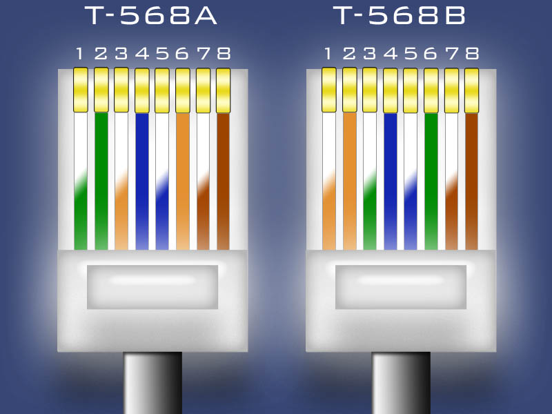

    KOCUREK1970
    Specjalista Sieci, Internet
    Posty: 35322
    Pomógł: 3819
    Ocena: 5399
    Ichnik Techformatyk napisał:
    Skrętka ma długość ok. 8-12 m, jest poprowadzona w listwach przez jeden pokój.
    Wtyczki zarobione na tym przewodzie masz pokazać.
    Bo to co pokazujesz na fotkach nie jest chyba tym przewodem w listwie bo jak 2 końcówki oddalone od siebie +/- 10m na jednej fotce?
    Przewód w listwie nie jest uszkodzony, przerwany, nadszarpnięty, przebity gdzieś wkrętem, gwoździem?
    Powinny być wtyczki RJ45 zaciśnięte wedle standardu B:
    • Sieć LAN kablowa, komputer nie "chodzi" na 1 Gbps rj45 ab.png (217.54 KB) Musisz być zalogowany, aby pobrać ten załącznik.
