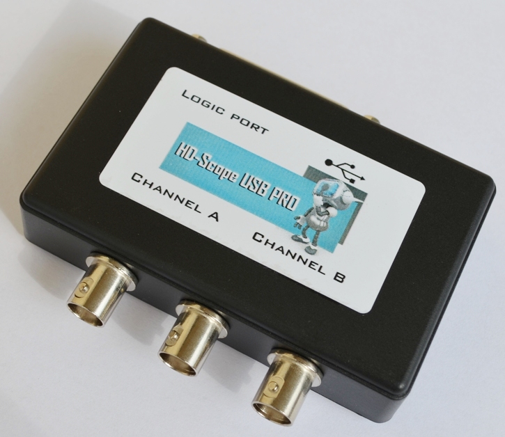

    Oscyloskop HD-Scope USB PRO – przystawka do PC
    HD-Scope USB PRO nie mogę zainstalować pod Windows 10hd_scope_u...b_pro_.jpg (247.58 kB)Musisz być zalogowany, aby pobrać ten załącznik.
    kupiłem w 2014 roku.
    działał mi ten oscyloskop na innym laptopie i sprawdzał się przy samochodzie. Teraz znów chciałem go użyć do auta, ale mam nowszy laptop i tu już nie mogę go zainstalować. Na Windows 10 mi nie działa.

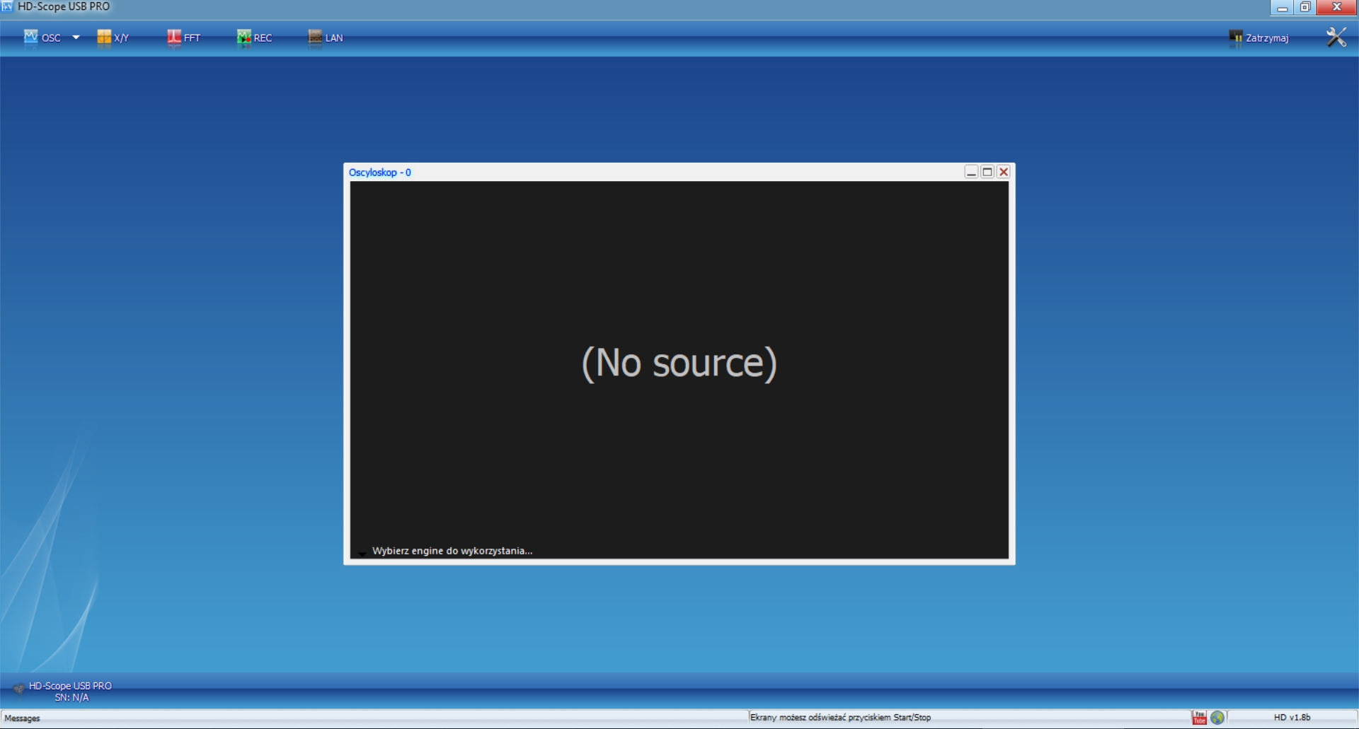

    Jeżeli nie podłączę oscyloskopu do USB to program do oscyloskopu zainstalowany z płyty na laptopie włącza się, ale pojawia się komunikat „no surce”:
    HD-Scope USB PRO nie mogę zainstalować pod Windows 10no_sour...jpg (243.8 kB)Musisz być zalogowany, aby pobrać ten załącznik.

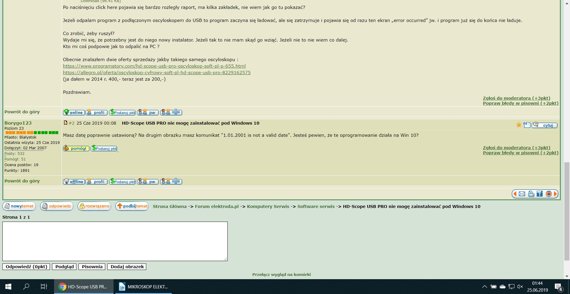

    Jeżeli teraz podłączę oscyloskop do USB kiedy program jest już włączony to pojawia się taki ekran „error occurred”:
    HD-Scope USB PRO nie mogę zainstalować pod Windows 10komunika..1.jpg (96.41 kB)Musisz być zalogowany, aby pobrać ten załącznik.
    Po naciśnięciu click here pojawia się bardzo rozległy raport, ma kilka zakładek, nie wiem jak go tu pokazać?
    Jeżeli odpalam program z podłączonym oscyloskopem do USB to program zaczyna się ładować, ale się zatrzymuje i pojawia się od razu ten ekran „error occurred” jw. i program już się do końca nie ładuje.

    Masz datę poprawnie ustawioną? Na drugim obrazku masz komunikat "1.01.2001 is not a valid date". Jesteś pewien, że te oprogramowanie działa na Win 10?
    Też w pierwszej chwili pomyślałem, że chodzi o datę, ale to by się inne programy też buntowały. Moim skromnym zdaniem u mnie data wydaje się prawidłowa.
    Załączam moją datę i godzinę. Widoczna w prawym dolnym rogu screena z mojego pulpitu. Win 10 czysty, krystalicznie legalny, kupiony z laptopem u wujka Della, więc jakby coś było z datą to by mnie raczej beształ za złą datę ?
    HD-Scope USB PRO nie mogę zainstalować pod Windows 10data.jpg (486.93 kB)Musisz być zalogowany, aby pobrać ten załącznik.
    czy z tą moją datą może być coś nie tak ?
    Nie jestem pewien czy działa na Win 10 bo tak jak pisałem wyżej używałem go na Win 7 (czy może XP nawet). Pod Win 10 nie używałem to nie wiem.
