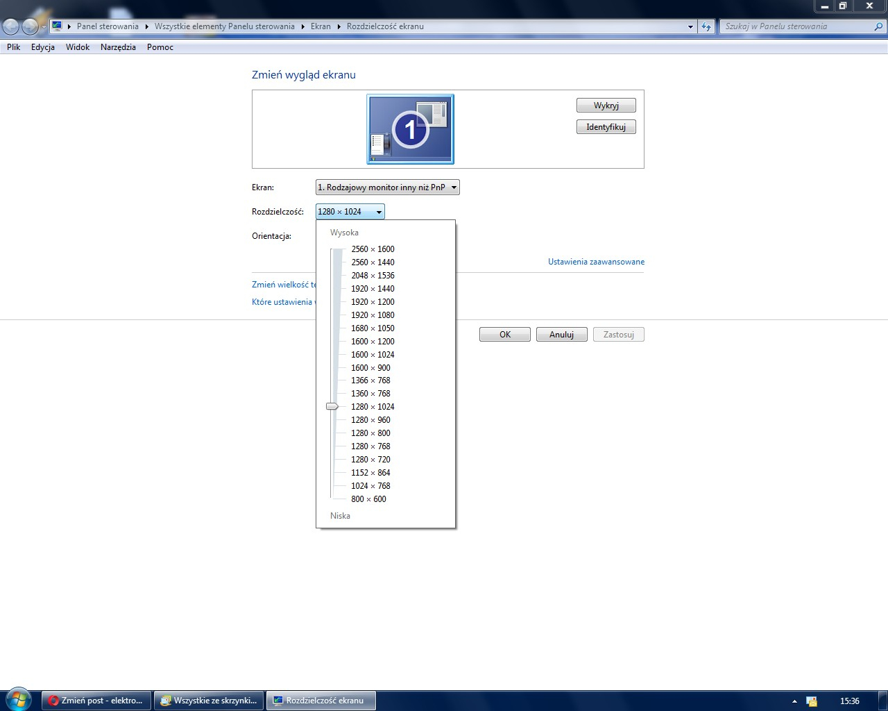

    Witam, mam problem z rozdzielczością monitora, nie mogę wprowadzić oryginalnej rozdzielczości, monitor wykrywa jako inny niż pnp. Instalowałem nowe sterowniki karty i nic to nie dało. Kilka lat temu miałem ten sam problem, ale nie pamiętam jak go naprawiłem.
    Ps. Mógł by ktoś podać stronkę z plikiem edid do monitora gnr ts902w, lub może ktoś z was taki posiada?

    Jaki system? Najczęściej wchodzisz w panel sterownia/ ekran i szukasz opcji rozdzielczość ekranu. Tam ją wybierasz z tych co masz dostępne. Jeśli masz podłączony monitor kablem DVI-D to powinieneś mieć listę tylko tych trybów które monitor obsługuje. Ten natywny tryb powinien być na samej górze. Jeśli nadal nie będziesz mógł poradzić sobie z ustawieniem rozdzielczości to zamieść screeny w jaki sposób to robisz i co widzisz na ekranie.
  • #7 18030889
    kane11
    Posty: 71
    Nie ma takiej rozdzielczości. gnr ts902w nie wyświetla oryginalnej rozdzielczości - szukam pliku EDID Może ktoś pomoże znaleść sterownik.

    Podłączyłem inny monitor i jest to samo, więc to nie wina monitora.

    Pomogło odinstalowanie sterownika karty grafiki.
