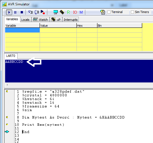

    Czy ktoś podpowie - jak w Bascomie zrobić 8 znakowy string z zmienną DWORD w formacie hexadecymalnym ?

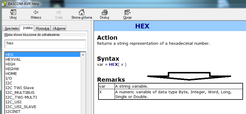

    Nie można tego zrobić zamieniając zmienną na string za pomocą HEX, ponieważ ta funkcja działa tylko do typu WORD.
    Jakieś zaćmienie umysłowe mam :)

    Może uaktualnij Bascom. Nie sprawdzałem na starszych wersjach bo mam nowy komputer, ale na najnowszej wersji działa bez problemu.

    Help również zdaje się informować inaczej niż to przedstawiasz....skoro potrafi czterobajtową LONG a nawet DOUBLE to dlaczego nie miałby poradzić sobie z DWORD?

    W wymienionych typach w helpie jak widać brak dword, no ale faktycznie masz rację, działa :)
