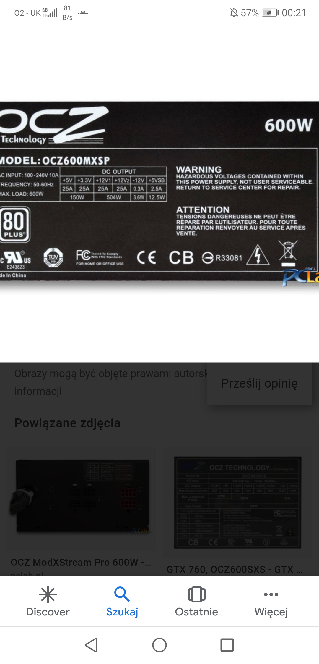

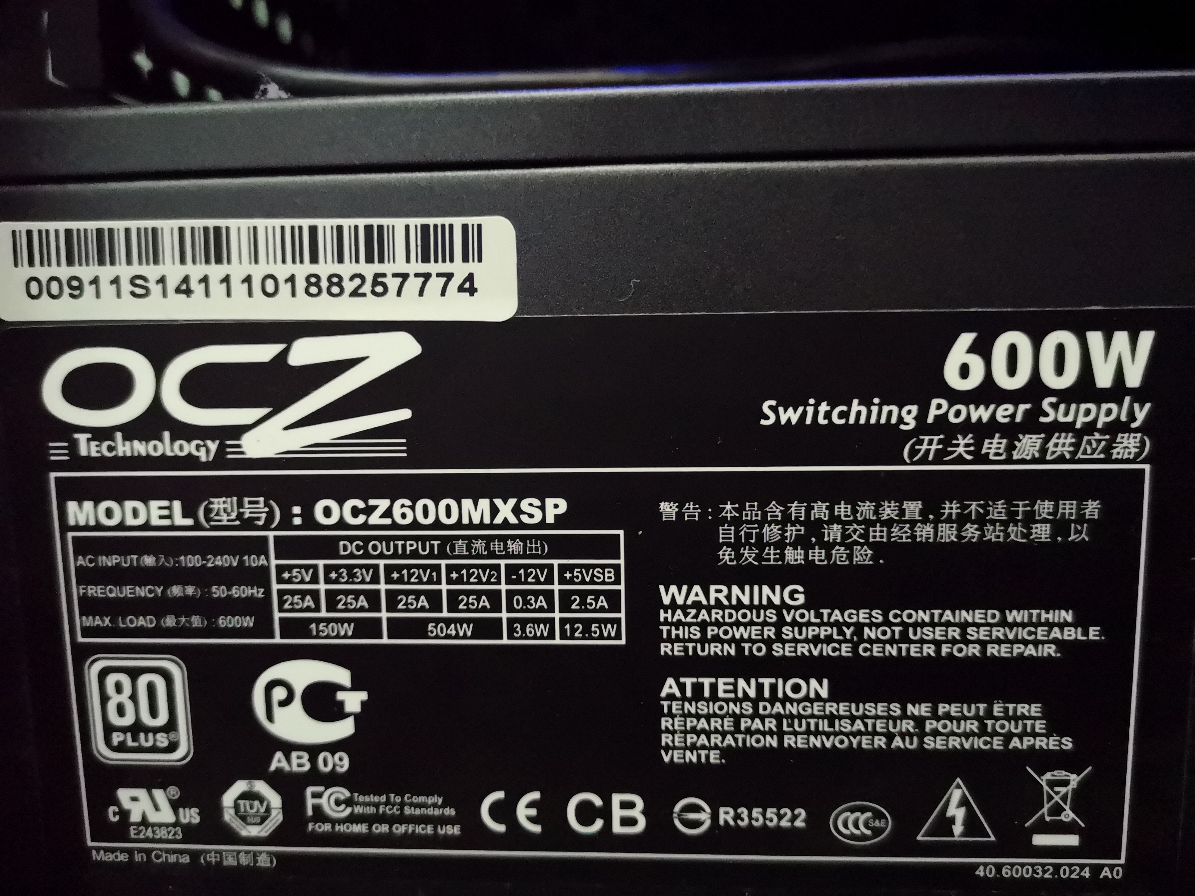

    Witam komputer był zakupiony w Niemczech. Jest to gotowy zestaw z zasilaczem tech sl 700w w bardzo ubogiej obudowie, więc przelozylem graty do starej obudowy i starego zasilacza. Ponieważ nowy miał zbyt krótkie kable i nie mogłem podpiąć płyty, ale chcę być na 100% pewny czy ten stary zasilacz tzn. Ocz 600 80plus da radę. Bo karta graficzna potrafi trochę pobrać i nie chcę mieć przypadku oj spalił się czy nie działa. Dziękuję

    Spokojnie jestem w pracy więc dlatego wysłałem informacje. Jutro zrobię zdjęcie i wyślę. Dziękuję i do usłyszenia.
    Jaki zasilacz wybrać pod ASRock A320M-DVS, RX 590 i czy OCZ 600W wystarczy? ]
    Znalazłem model, więc wysyłam zdjęcie dziękuję

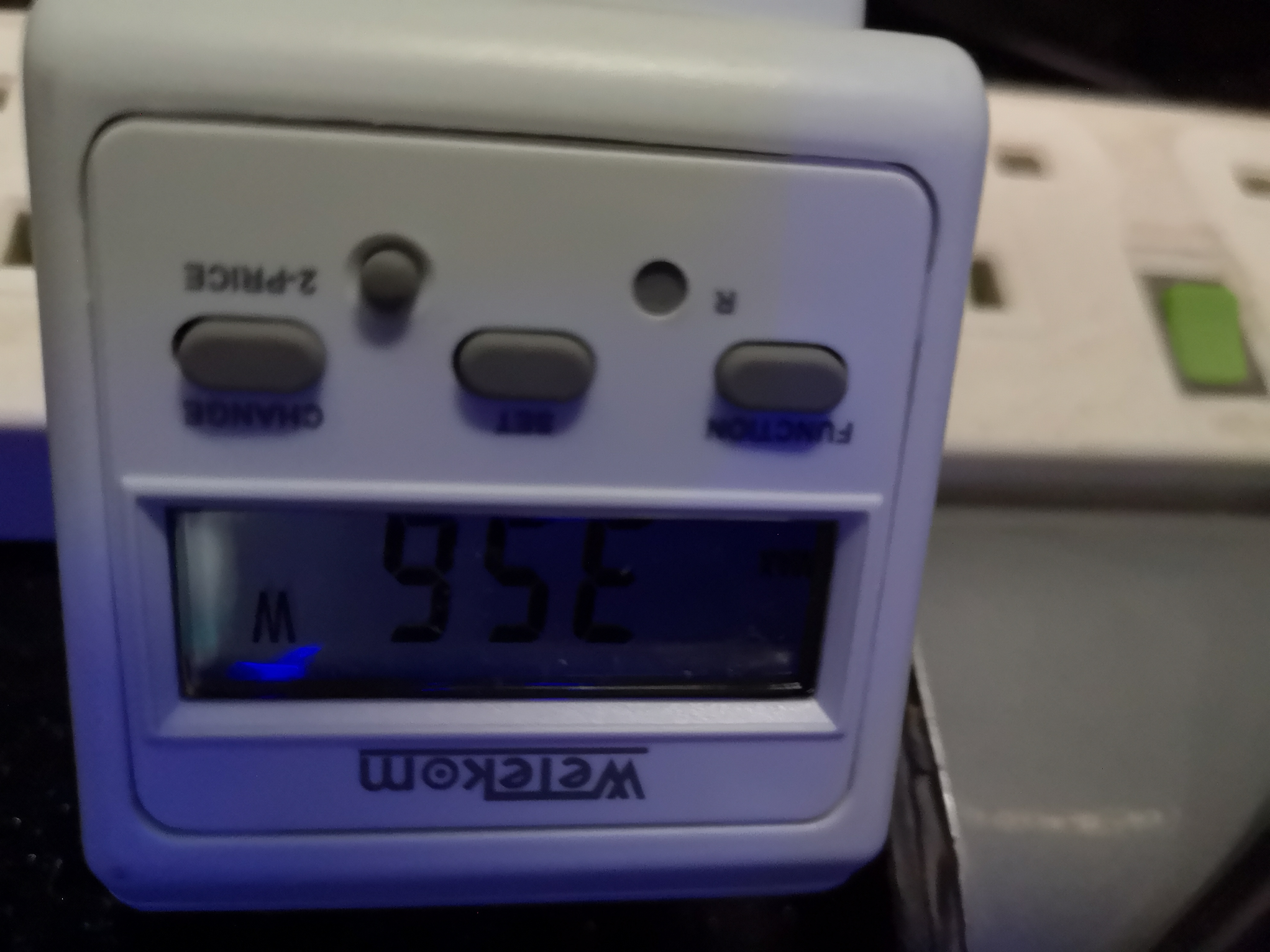

    Dziękuję za pomoc kompa raczej nie zwrócę bo kupiony przez eBay plus koszty przesyłki było by to trochę za dużo na mą kieszeń.
    Nie zamierzam kręcić bo to trochę hi level a ja jak sam mogłeś zauważyć jestem laik.
    Dla ciekawości podaję wartość z miernika dziękuję i pozdrawiam. Jaki zasilacz wybrać pod ASRock A320M-DVS, RX 590 i czy OCZ 600W wystarczy?
    Maksymalny pobór przy teście Benchmarks.

    Dzięki poradzę eksperta i zmierzylem miernikiem.
✨ Użytkownik zadał pytanie dotyczące wystarczalności zasilacza OCZ 600W 80 Plus dla zestawu komputerowego z płytą ASRock A320M-DVS, procesorem Ryzen 5 2600, pamięcią G.Skill 2x8GB 2400 oraz kartą graficzną ASRock RX 590. W odpowiedziach podano, że zasilacz powinien poradzić sobie z obciążeniem, które wynosi około 250W, jednak zalecano rozważenie undervoltingu karty graficznej dla lepszej wydajności i mniejszych temperatur. Użytkownik potwierdził, że nie planuje podkręcania komponentów, ponieważ nie ma doświadczenia w tej dziedzinie.
