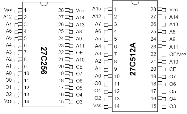

    Miałem program w 27C256, kolega mi skopiował to na 27C512 i nie zadziałało.
    Czy to jest wina samego scalaka (tak przypuszczam) , czy pojemności pamięci ?
  • #5 1819709
    mrq80
    Posty: 57
    Pomógł: 15
    Spróbuj na 1pin układu 27C512 podać 0V (GND). Spójrz na rysunek.
    Na pierwszym pinie w 27c512 jest A15 czyli wejszie adresowe.
    Zaś w 27c256 jest VPP czyni napięcie do programowania.
    Jeśli wymusisz stan 0 na A15 wtedy będzie tak naprawde
    obsługiwane tylko polowa pamięci, a że pozostałe piny są
    zgodne to powinno działać poprawnie.

    Coz, jedyny problem jaki moge wymyslic z pojemnoscia pamieci, jest to problem z adresowaniem. Skoro uklad ma 64kB to znaczy, ze kazdy bajt jest adresowany za pomoca 16 linii. Poprzedni natomiast mial tylko 15 linii adresowych, rozumujac w ten sam sposob. Jesli zalozymy, ze program nowy zostal zgrany do dolnej polowy pamieci, to byc moze najstarszy bit adresu jest niepodlaczony, ale podlaczony do Vcc i dlatego kazde odwolanie nastepuje do gornej polowy kostki. Jesli program zostal wpisany w gorna czesc kostki, a15 jest zwarte z Vcc to progam zadziala, jesli nie bedzie adresow bezwzglednych w samej zawartosci pamieci. Inaczej skoczy gdzies w czesc I na tym sie skonczy (wywali sie) :D Porownaj datasheety do tych dwoch pamieci i sprawdz co sie dzieje z pinem, ktory w 27c256 jest NC, a w 27c512 bedzie a15.
    Pozdrawiam,
    Caladan
    Od razu dopisze, bo widze, ze ktos juz zamiescil w czasie jak pisalem posta obrazki. Skoro pin nie jest NC, tylko Vpp, to trzeba zobaczyc, jaki tam jest stan. I czy urzadzenei samo nie moze programowac tej pamieci, bop wtedy moze byc problem.

    Żeby urządzenie mogło programować musiałoby posiadac świetlówke UV do kasowania;) bo to przecież zwykły EPROM ze szkiełkiem.
    A15 do masy i powinno być ok.
    Pzdr.

    Dzięki za podpowiedzi i wyjaśnienie.
    Z "512" odpuszczam, poprostu mogę wgrać do mniejszej i to działa.
    Kolega chciał pomóc i wgrał do większej, bo nie miał "256", ale to nie poszło, teraz wiem dlaczego.
