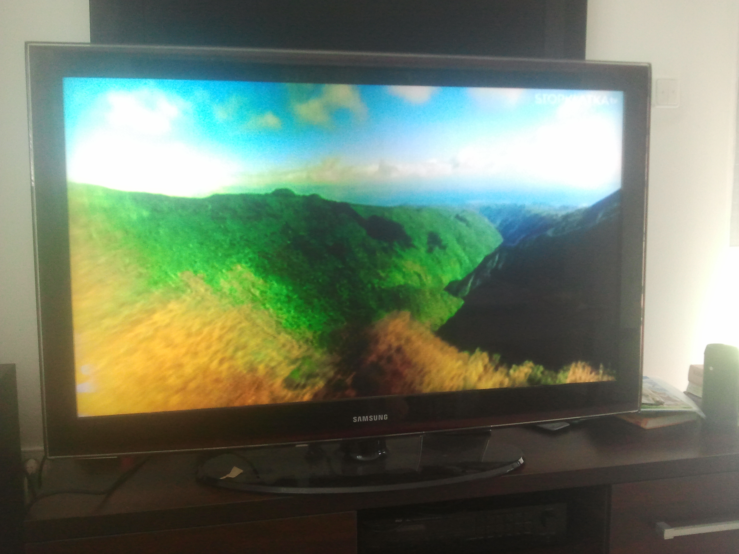

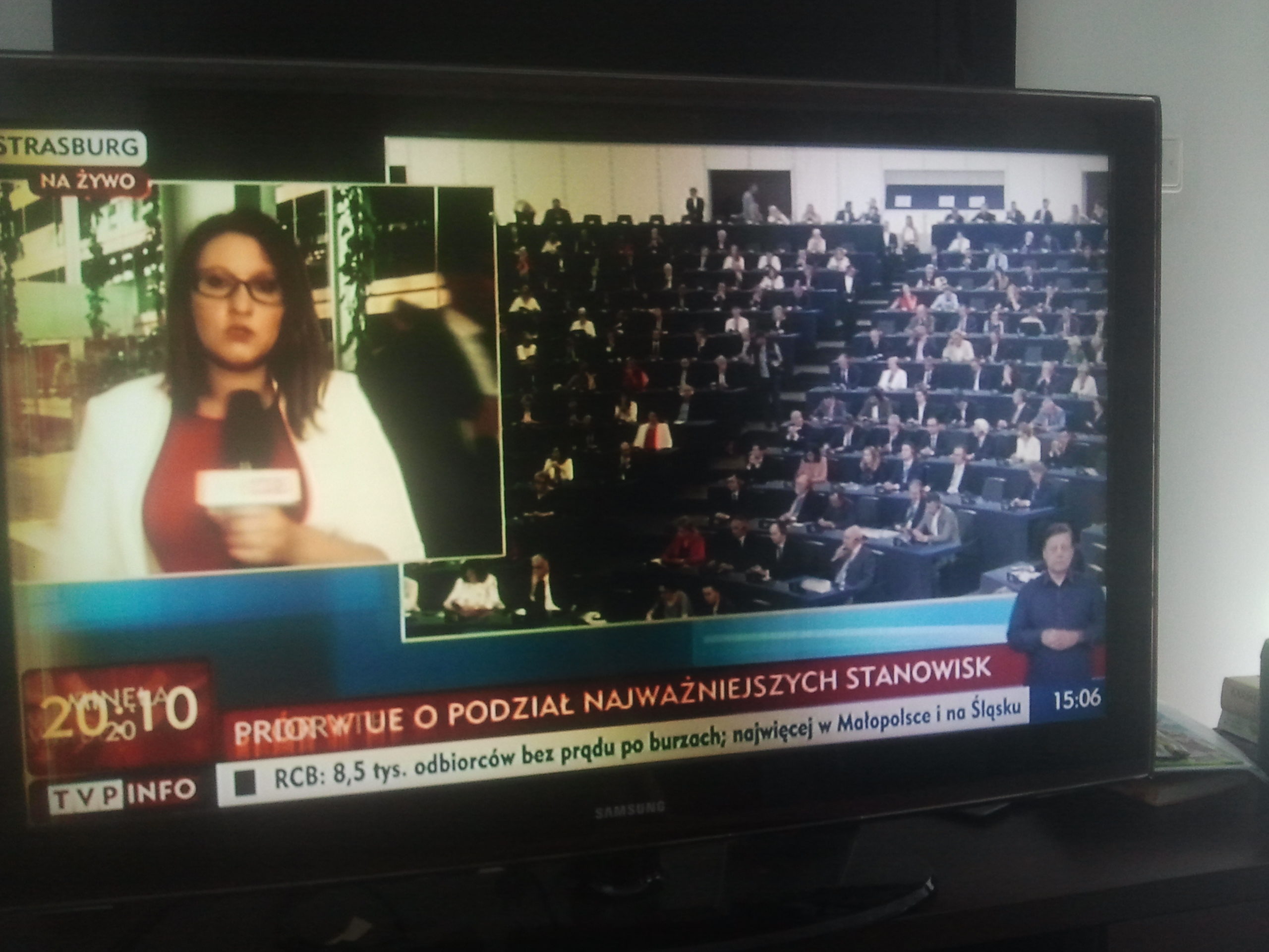

    Tv Samsung LE46A656A1FXXH. Połowa lewa strona obrazu rozmyta.
    Samsung LE46A656A1FXXH - Napięcie na stabilizatorze a rozmycie obrazu Samsung LE46A656A1FXXH - Napięcie na stabilizatorze a rozmycie obrazu Samsung LE46A656A1FXXH - Napięcie na stabilizatorze a rozmycie obrazu Samsung LE46A656A1FXXH - Napięcie na stabilizatorze a rozmycie obrazu Samsung LE46A656A1FXXH - Napięcie na stabilizatorze a rozmycie obrazu Samsung LE46A656A1FXXH - Napięcie na stabilizatorze a rozmycie obrazu

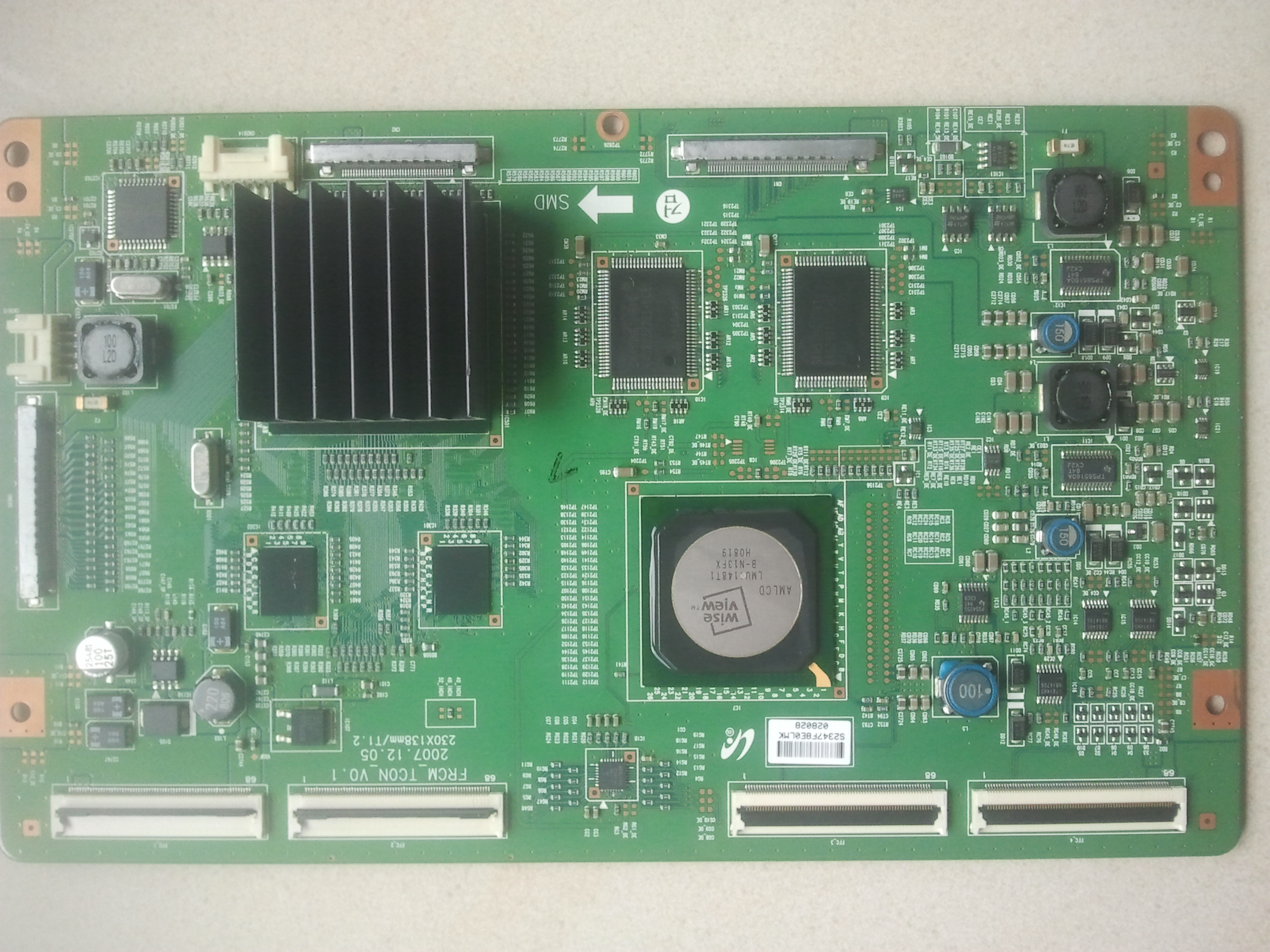

    T-con to FRCM_TCON_V0.1
    Napięcia na bezpiecznikach 11.4V na obu.
    Zastanawia mnie napięcie na stabilizatorze ( zdjęcie z radiatorem )
    Na wejsciu stabilizatora jest 3,8V a na wyjsciu 0.6V a powinno byc chyba 1,8V ??
    Tak jak zaznaczyłem na zdjęciu.
    Czy to może być winna takiego obrazu. Stabilizator ma oznaczenie 1117 i pod spodem 0752CG.

    Witam !
    Odłączyłbym wyjście stabilizatora , nóżka odizolowana .
    Podałbym z zewnętrznego zasilacza napięcie 1,8V .
    I zobaczyłbym jaki jest dalszy tego efekt .

    O IC107 poczytaj temat z forum Link

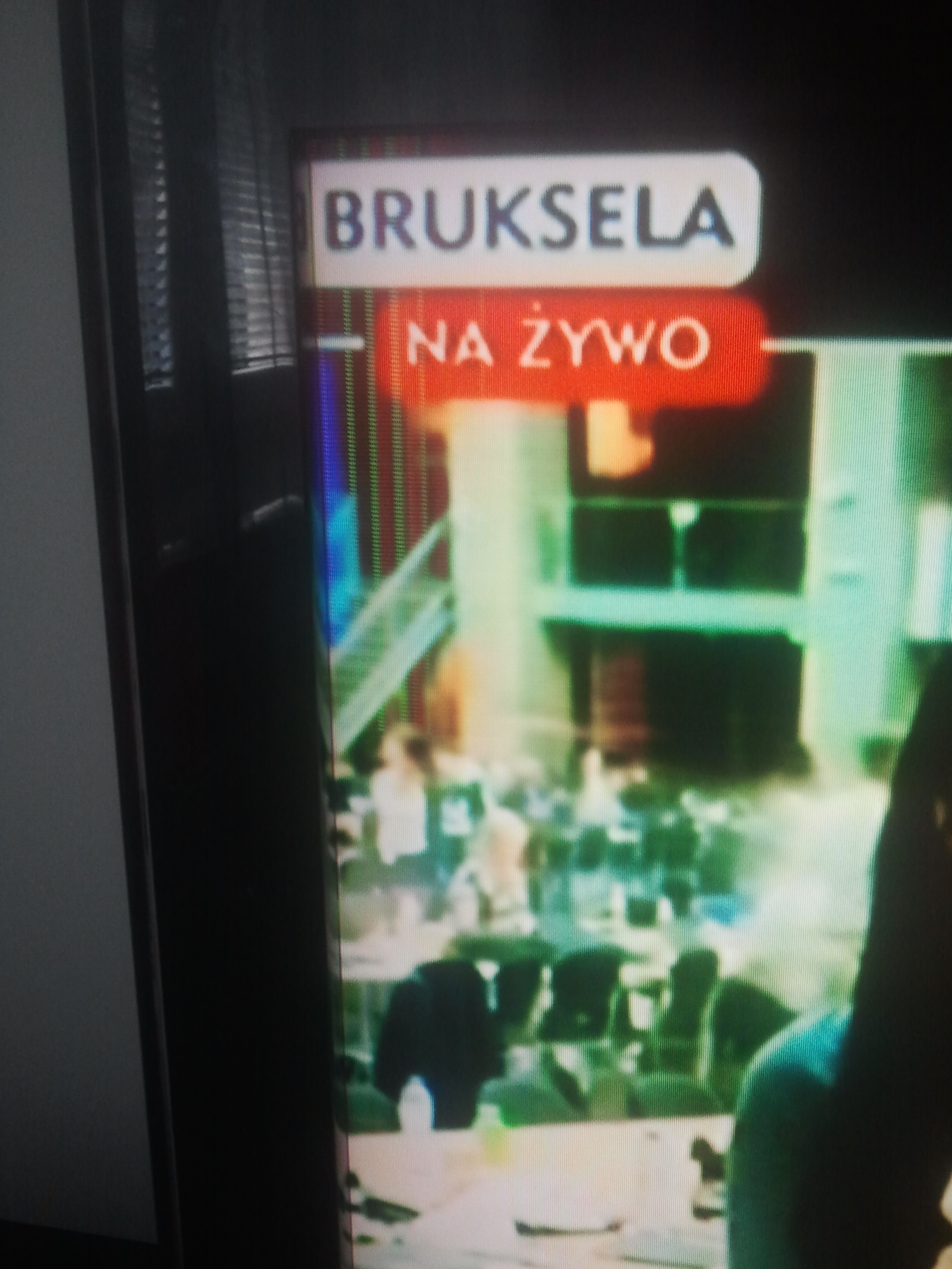

    Uszkodzona matryca."Cerowanie flexow" pomoze.Podaj typ matrycy.
    Problem znajduje się w taśmie łaczącej matryce z elektroniką, wyginanie taśmy powoduje widoczne zmiany na obrazie. Patrząc na ekran lewy róg górny.
