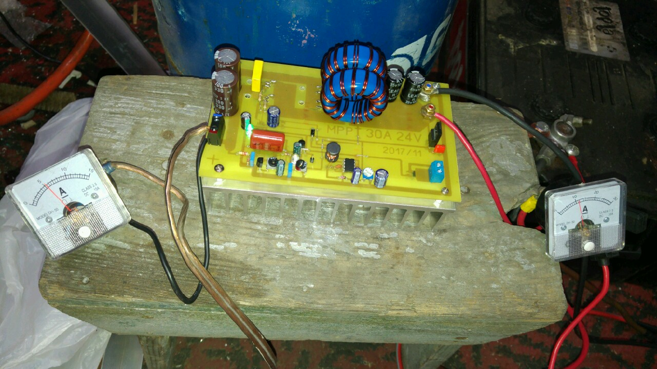

    Kupiłem na Wolumenie chińską przetworniczkę, o taką identyczną: http://propix.com.pl/pl/p/DC-DC-CC-CV-20A-300W-Step-Down-5-40V-1.2-35V/1554
    I zastanawiam się jak zabezpieczyć by nie dała za wysokiego napięcia z powodu ewentualnej awarii potencjometru. (regulacja jest do 36V)
    Owszem, można dać rezystor ale wtedy nie będzie regulacji, a chciałbym mieć regulowane 12-15V na wyjściu.
    Układzik jest goły; bez filtrów, zabezpieczeń, wentylatora, obudowy - ale tani i ma nawet regulację prądu wyjściowego.
    Teraz chcę dorobić do niej wszelkie zabezpieczenia -
    wejście: podnapięciowe, nadnapięciowe
    wyjście: przeciwprzepięciowe
    i proszę o porady jak.
    Jedno już zrobiłem - dioda na wejściu zabezpieczająca przed odwrotną polaryzacją.
    Regulatora MPPT dobrej klasy to nie zastąpi - ale do testów, eksperymentów czy okazjonalnego podładowania aku chyba się nada (w opisie wspomniano o współpracy z panelami słonecznymi).

  • #12 18061402
    robertcb
    Posty: 408
    Ocena: 34
    Wiktor626 napisał:
    Do regulacji prądu ładowania mógłbyś zastosować prosty regulator na tyrystorze
    Ale to maleństwo robi dokładnie to co na tym obrazku.
    Prąd na wyjściu jest większy niż pobierany na wejściu (zachowanie mocy).
    Poszukiwany regulator PWM lub MPPT dla panelu 32V i akumulatora 12V
    A regulator na tyrystorze pewnie działa jak PWM, czyli nie da większego prądu niż panel?
