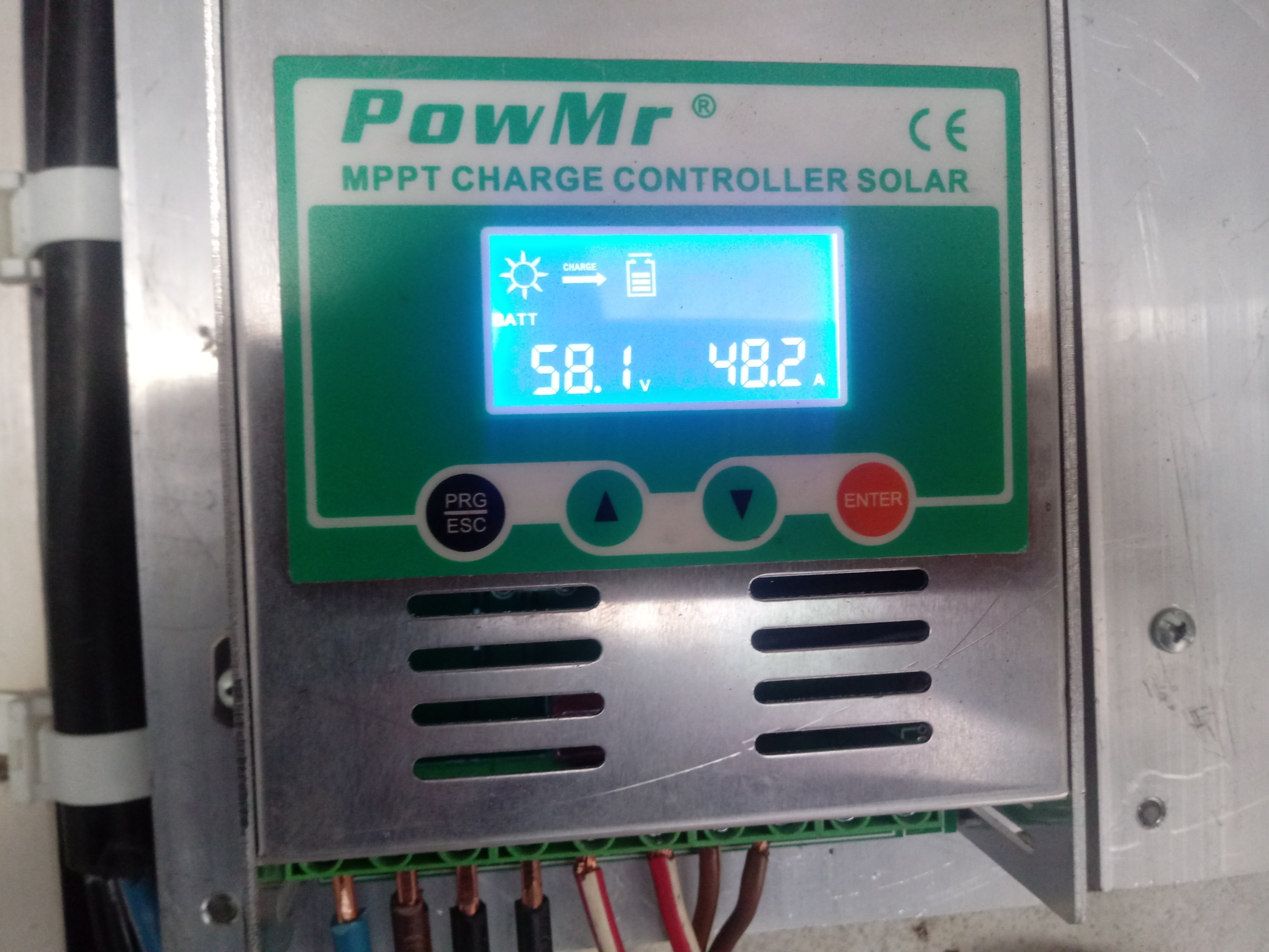

    potegat
    Posty: 567
    Pomógł: 4

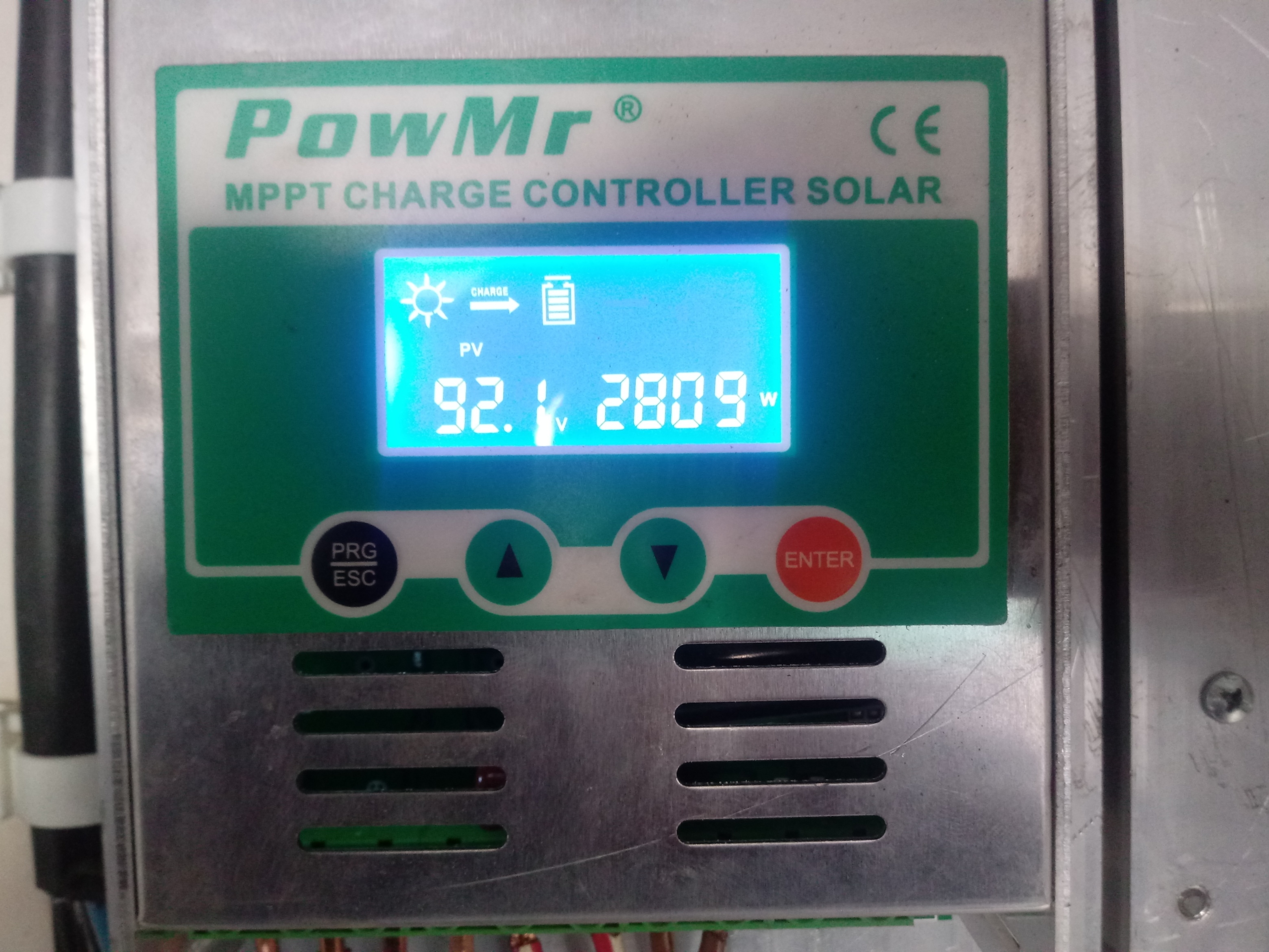

    Ocena: 108
    A ja mam takiego PowMr i działa, trochę zawyża wyniki ale za te pieniądze to i tak jest super
    Jak dobrać regulator ładowania PWM do paneli 270W i akumulatora 12V? Jak dobrać regulator ładowania PWM do paneli 270W i akumulatora 12V?

    kulibob
    Posty: 219
    Ocena: 19

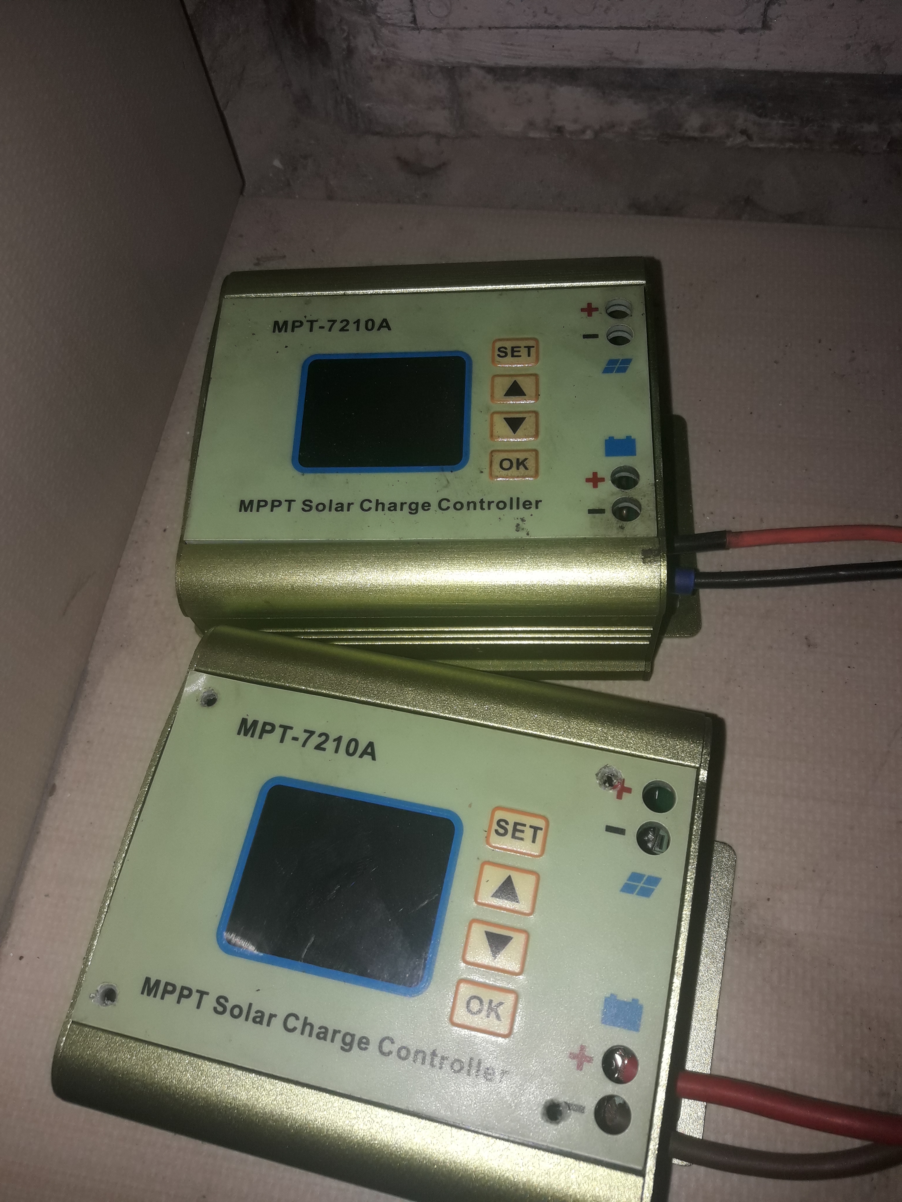

    Też je kupiłem od chińczyków i nie jestem z nich zadowolony wróciłem do swoich starych bardziej podrabianych mppt:)
  • #12 17953875
    kulibob
    Posty: 219
    Ocena: 19

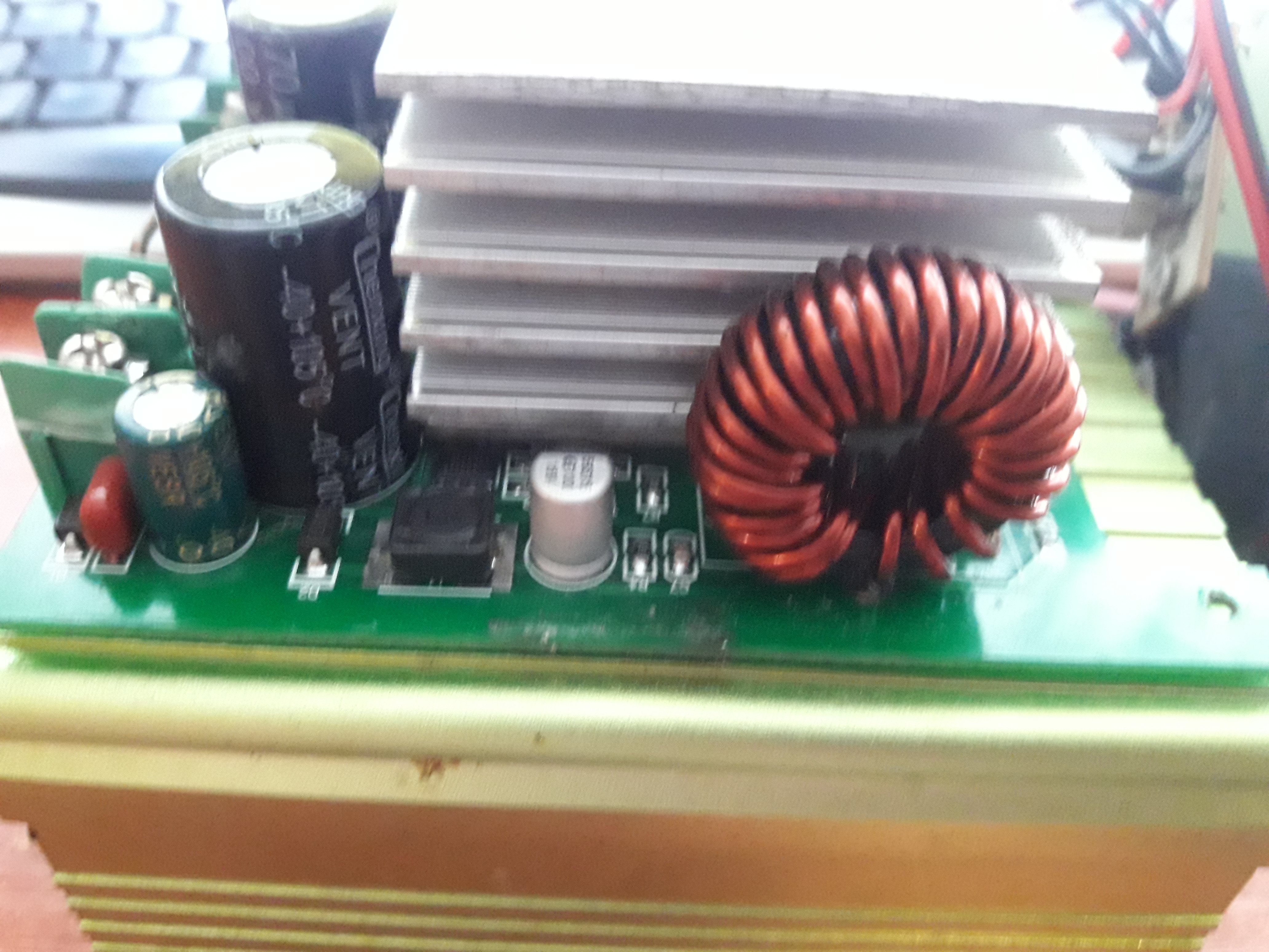

    Osiągi miały zbliżone do tej seri podrabianych mppt
    https://pl.aliexpress.com/item/MPPT-T40-40A-S...troller-with-Load-Dual-Timer/32765591817.html
    Jednak gorszy czas reakcji na zmianę obciążenia. Start grzałek powodował chwilowe klęknięcie napięcia napięcia na aku co skutkowało wyłączeniem grzałki a problemu takiego niema na tych co powyżej(podrabianych mppt).
    Upierdliwe jest to że gniazda na przewody przyjmują tylko 6mm2(2x6mm2 na+i 2x6mm2 na -)
    Na regale mam jeszcze te POWMR 60A może się latem pobawię ale jestem nimi zawiedziony tym bardziej że spodziewałem się wyraźnych wzrostów osiągów skoro to niby MPPT.
    A jeszcze mi za to Vat dowalili na granicy :)

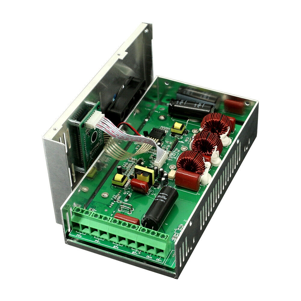

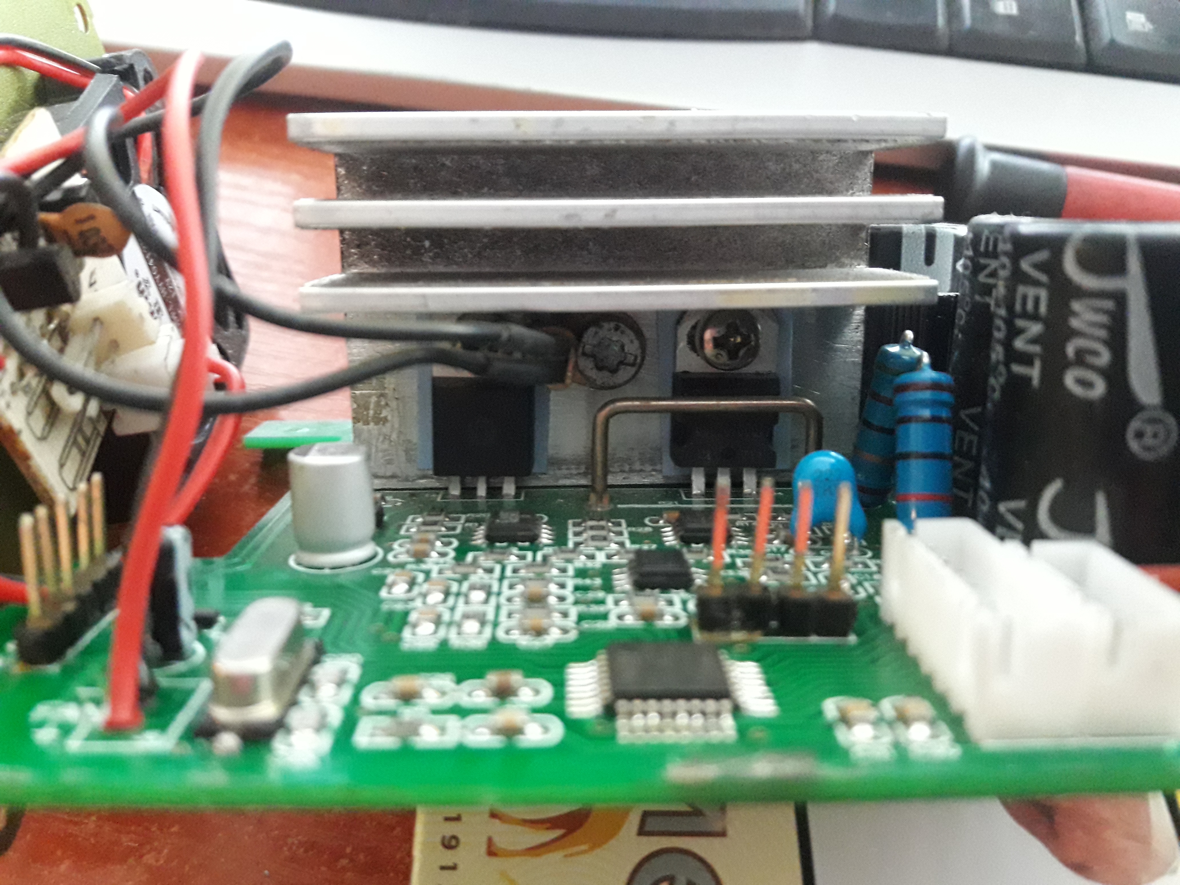

    Bo to złom z "odrobiną" mppt..
    Czyli mppt za 150$ a kontra porzadny za 600$ :
    https://syonyk.blogspot.com/2018/05/whats-difference-between-150-and-600.html
    Cewki jak z papieru ( to ma przenieść 4kW ??? ) chyba DC/DC bez konwersji to da rade..

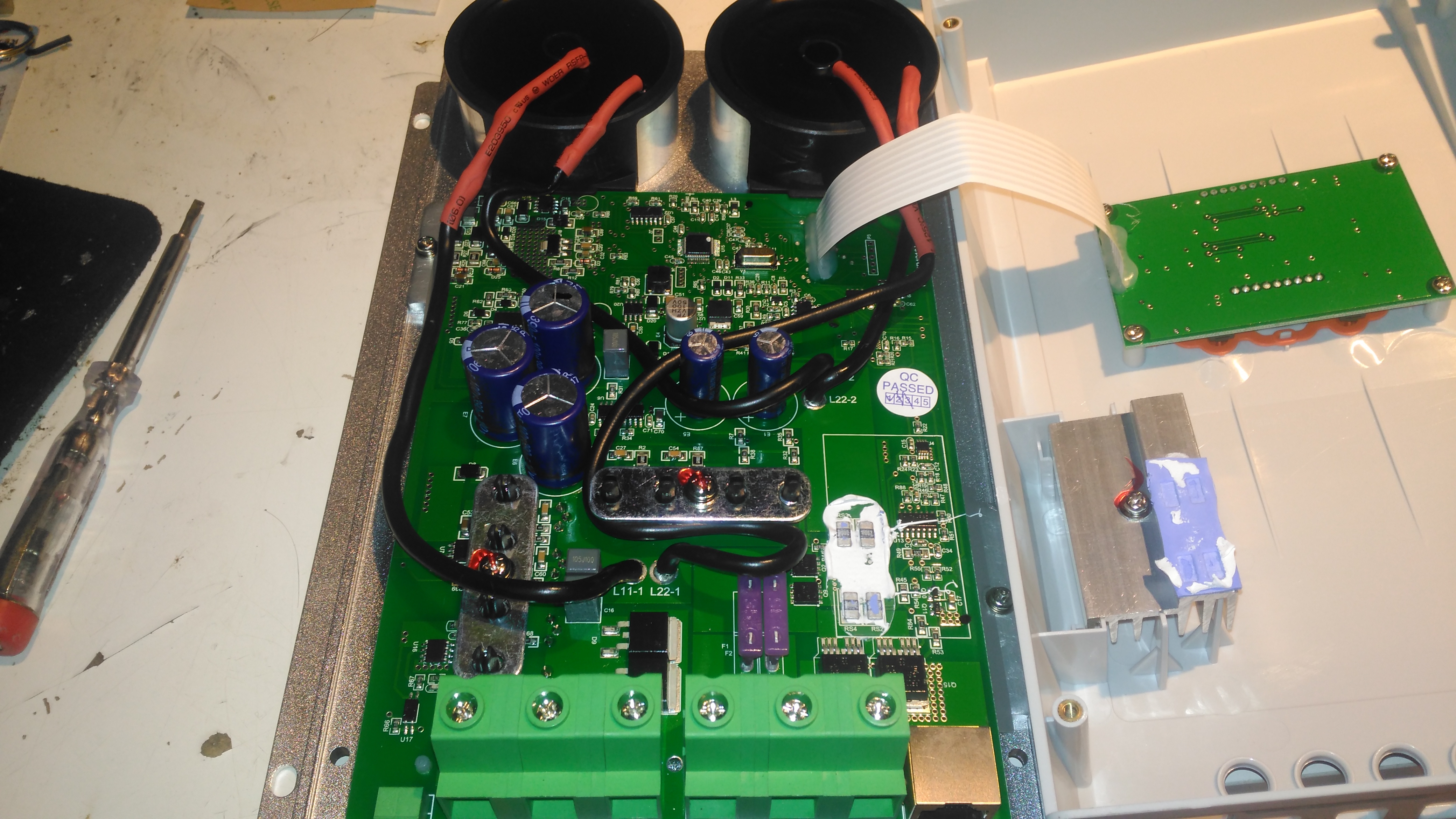

    Zresztą 40A 24V powmr :
    Porządny 40A 24V :
    I coś tu gęściej a nie layout z długimi scieżkami ( kondesatory z marchewki --- na pewnie nie low ESR -- 2 montaż tak z długimi nogami to proszenie się o kłopoty )
    Ale miało być Panie TANIO to jest...
    Ps.. ciekawe dlaczego miernik mocy jest tylko na wejściu a nie wyjściu ( zastanawiajace prawda ? ) bo by wyszło szydło z wora..
    Ten widoczny na zdjęciu bocznik służy do pomiaru prądu na wyjściu na akumulatory i także do kalkulacji punktu mppt. Natomiast wyszło jak na razie tyle, że nie masz, ani regulatora, ani pojęcia o tym jak pracuje.
    Wersja 60A bez problemu zaiwania z prądem 60A i wyda więcej po modyfikacji bocznika, bo jest programowe ograniczenie na poziomie 61A, ale trzeba zadbać o lepsze odprowadzanie ciepła.
