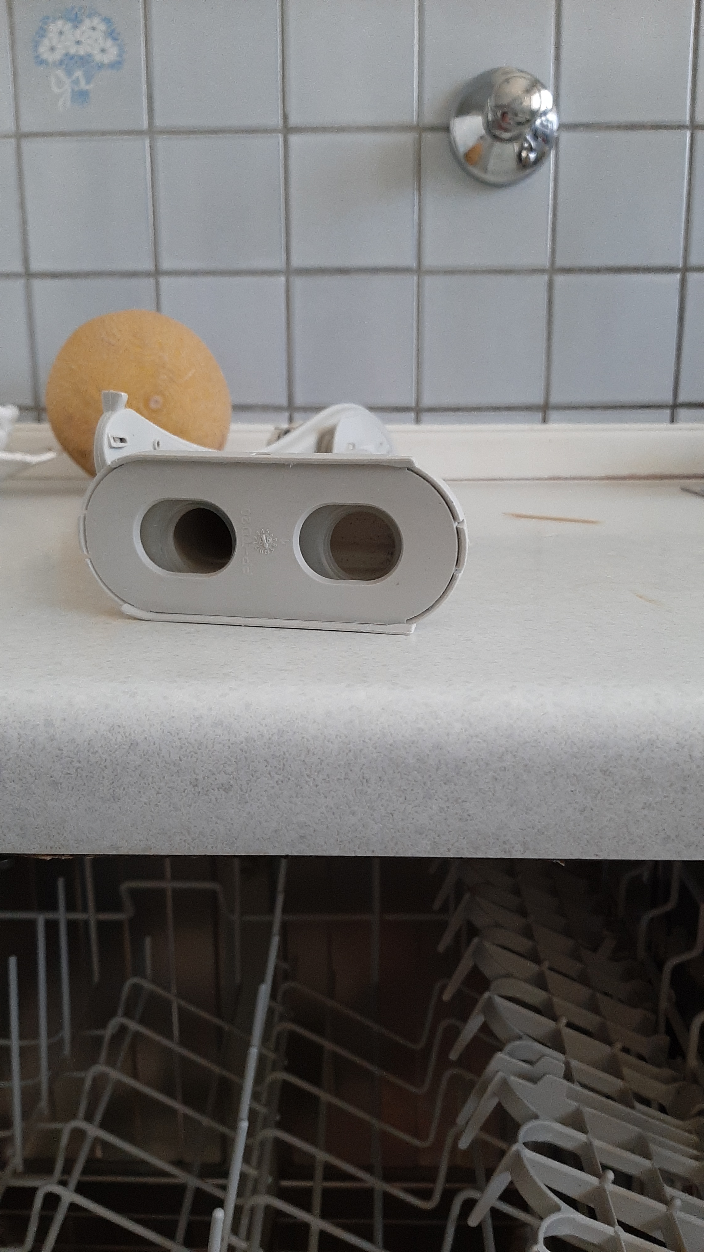

    Spadło ramię natryskowe górne i nie umiem go założyć. Czy ktoś może mi pomóc?
    Być może jest to prosta sprawa, ale na razie nie umiałam sobie poradzić.
    Proszę o pomoc.

    Cześc.
    Mówisz o tej obrotowej części czy o całości przyczepionej do kosza? Jeżeli jest to ta obrotowa to przykręcona ona jest taką dużą plastikową nakrętką. Gdy będziesz ją wkręcać usłyszysz/poczujesz kliknięcie i już będzie przymocowana. W razie czego zrób zdjęcie tej części i wstaw tu. Pozdrawiam

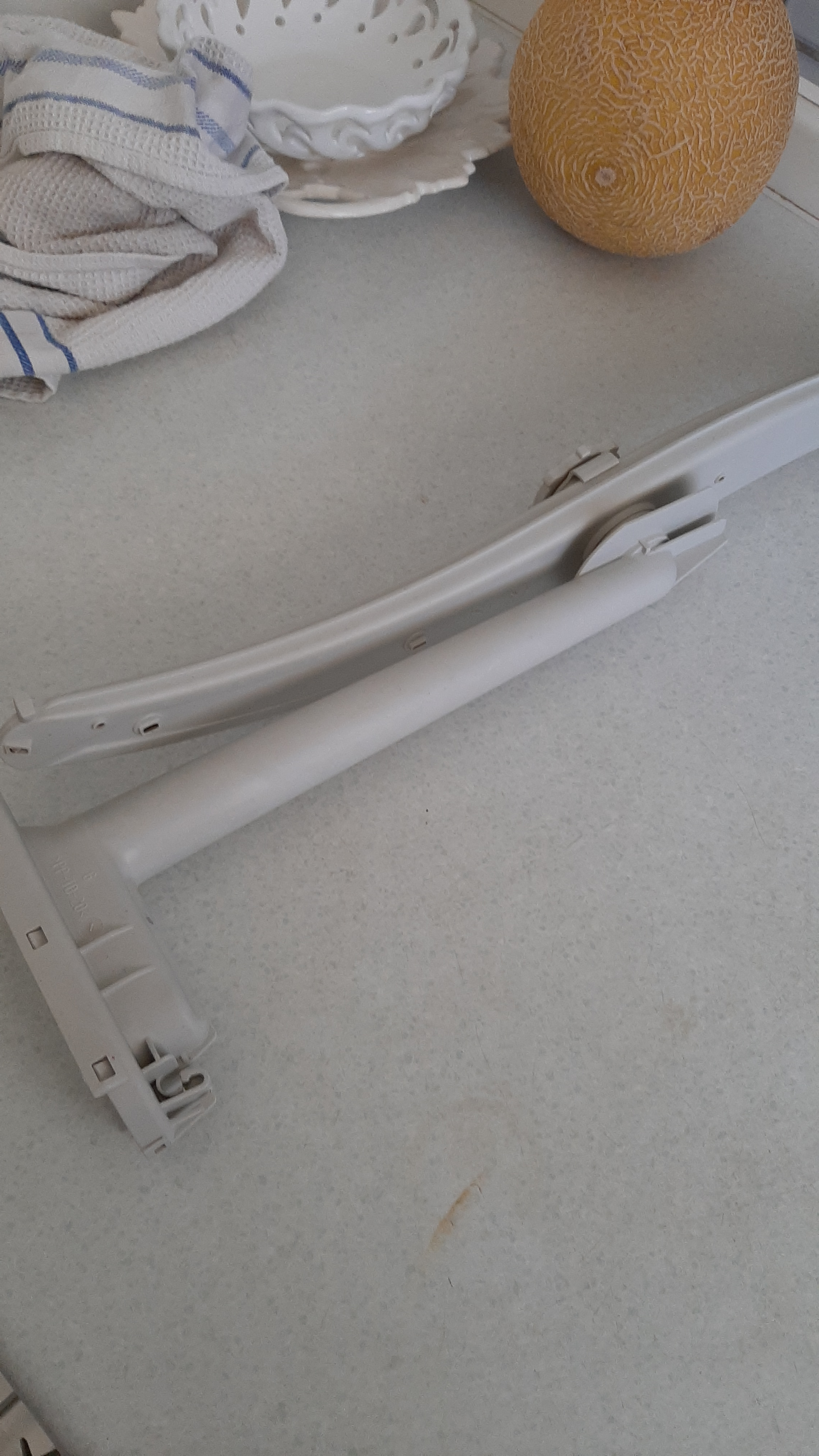

    Zmywarka Siemens SE20290/02 - spadło ramię natryskowe górne Zmywarka Siemens SE20290/02 - spadło ramię natryskowe górne Zmywarka Siemens SE20290/02 - spadło ramię natryskowe górne
    Mam nadzieję że widać odpowiednio na tych zdjęciach

    Co to za owoc na zdj? :D
    Sprawdź czy się zaczep nie złamał nad śmigłem
    Musisz ramię na kosz założyć, masz tam zaczepy
    Tylko nie wiem jak Ci to rozpisać , dzisiaj mam ciężki dzień i nie wiem nawet jak się nazywam :D

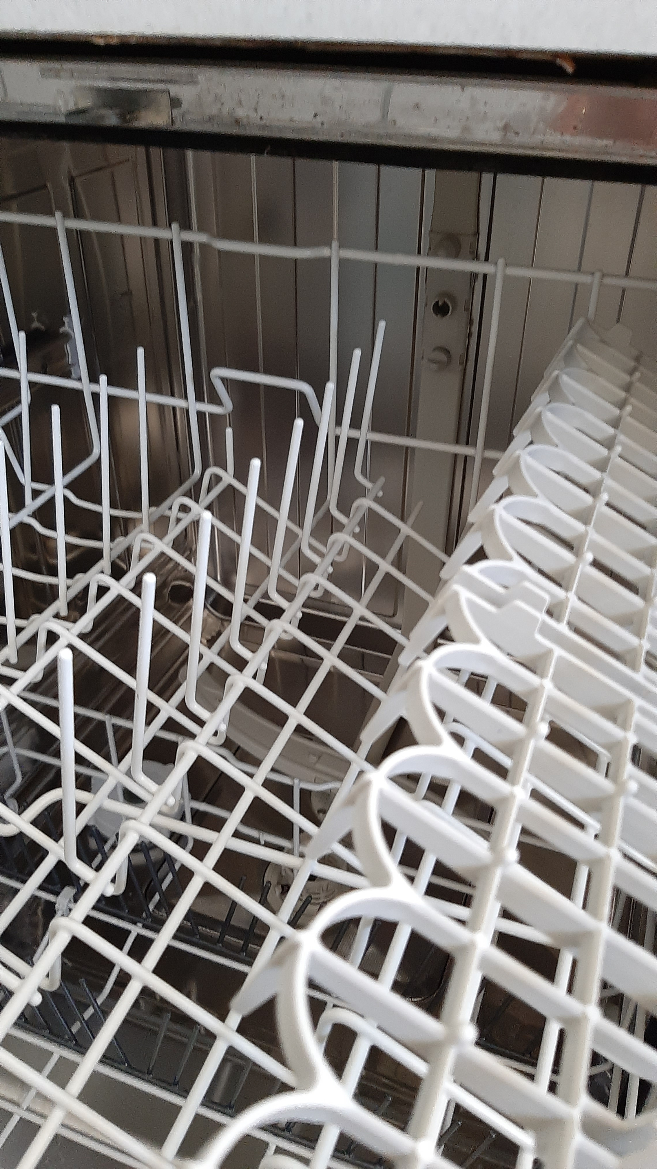

    Mam nadzieję że widać odpowiednio na tych zdjęciach.
    To był 🍈 melon, bo już go nie ma.
    Podejrzewam że nic się nie złamało, tylko spadło podczas zmywania. Przynajmniej tak wygląda. Nie widzę nic złamanego.
    Próbowałam założyć te zaczepy na kosz, ale co potem? One nawet ładnie wchodzą, tylko co potem, nie wiem.
    Prawdopodobnie u góry trzeba coś przykręcić i chyba z tyłu za koszem.

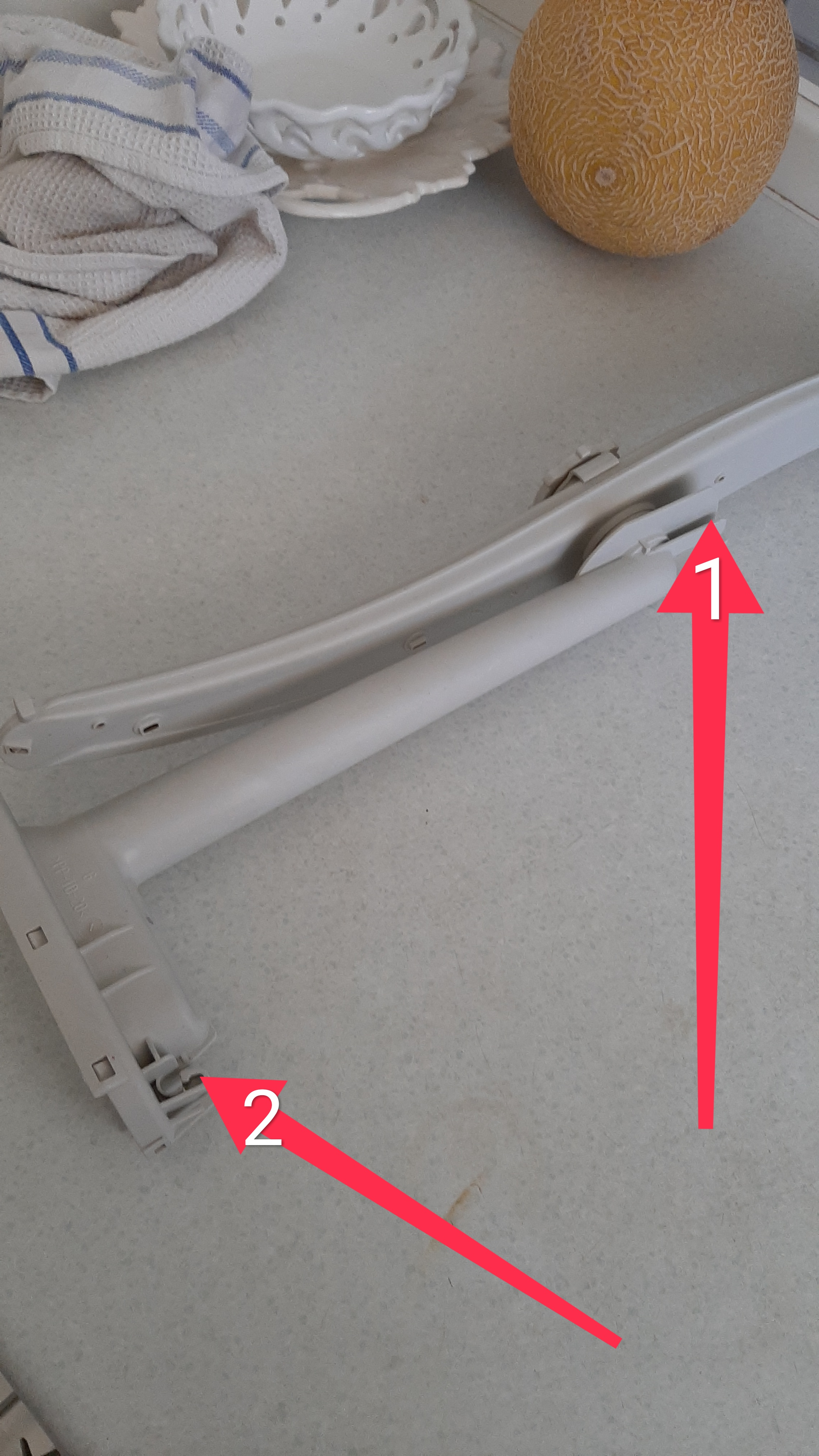

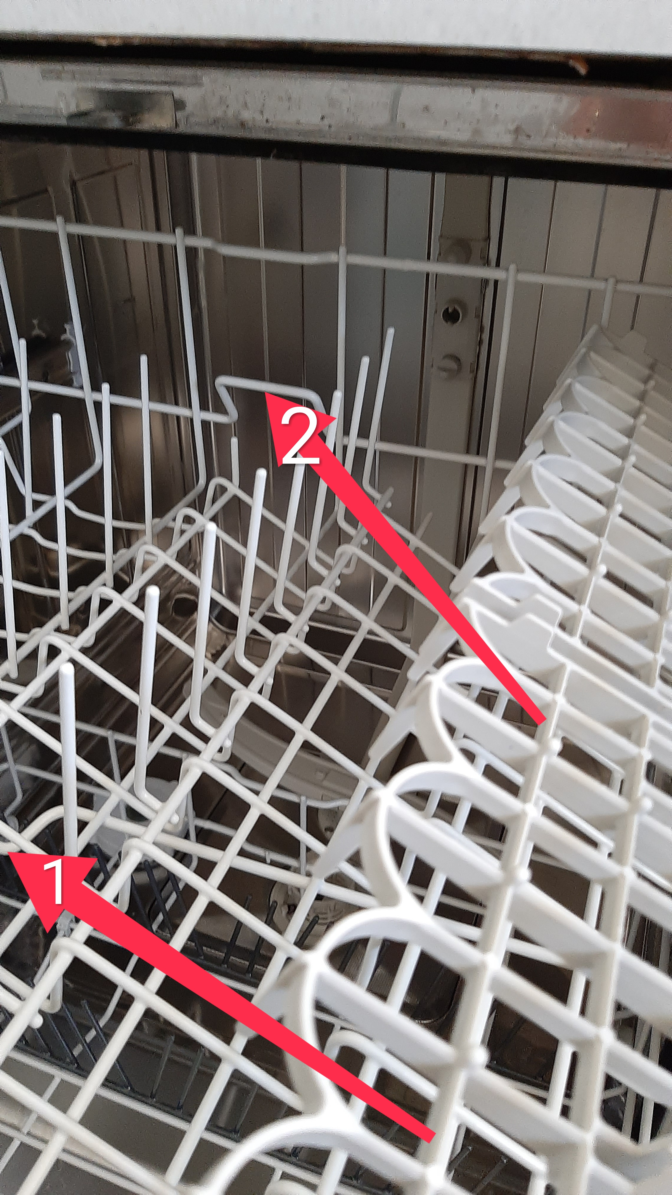

    Zrobiłam, dobrze się trzyma. Czy to już wszystko? Tak ma być? Jeżeli tak, to bardzo mi pomogłeś tym rysunkiem. Dziękuję i pozdrawiam. Tylko mi odpisz proszę.

    Dziękuję bardzo za pomoc! Mam nadzieję że będzie dobrze działać i nic nie popsułam. To moja pierwsza naprawa. Naprawdę się przestraszyłam.
    Dziękuję i pozdrawiam!
    Ps. Nie poweiedziałeś że należy jeszcze śrubę od spodu dokręcić, dobrze że sprawdzili po mnie fachowcy.
