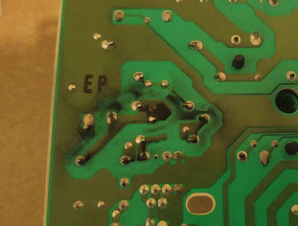

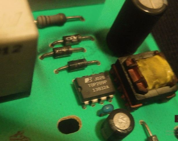

    Jak już wyciągnąłem moduł, to znalazłem dwa miejsca ze śladami zaczernienia
    Pierwszy - bardzo delikatne
    Bosch WOL 1650PL/08 - Ciągłe pobieranie wody. Hydrostat i elektrozawór raczej OK
    Drugi - ślady z obu stron.
    Bosch WOL 1650PL/08 - Ciągłe pobieranie wody. Hydrostat i elektrozawór raczej OK Bosch WOL 1650PL/08 - Ciągłe pobieranie wody. Hydrostat i elektrozawór raczej OK
    Dwie z trzech diód nie przewodzą w żadnym kierunku. Muszę odnaleźć stary moduł, w którym spaliły się ścieżki po środku i spróbuję zamienić najpierw diody, potem transformatorek a potem ten układ J028 TOP209P
    Chyba, że ktoś ma lepszy pomysł :)
    To jest tylko do odkurzenia.
    Wydaje mi się, że coś źle mierzysz.
    Dwa ostatnie elementy na pewno niepotrzebnie, bo są sprawne.
    Szukaj dalej w sekcji sterowania elektrozaworem. Zamieść dokładne zdjęcia całego modułu z obu stron.

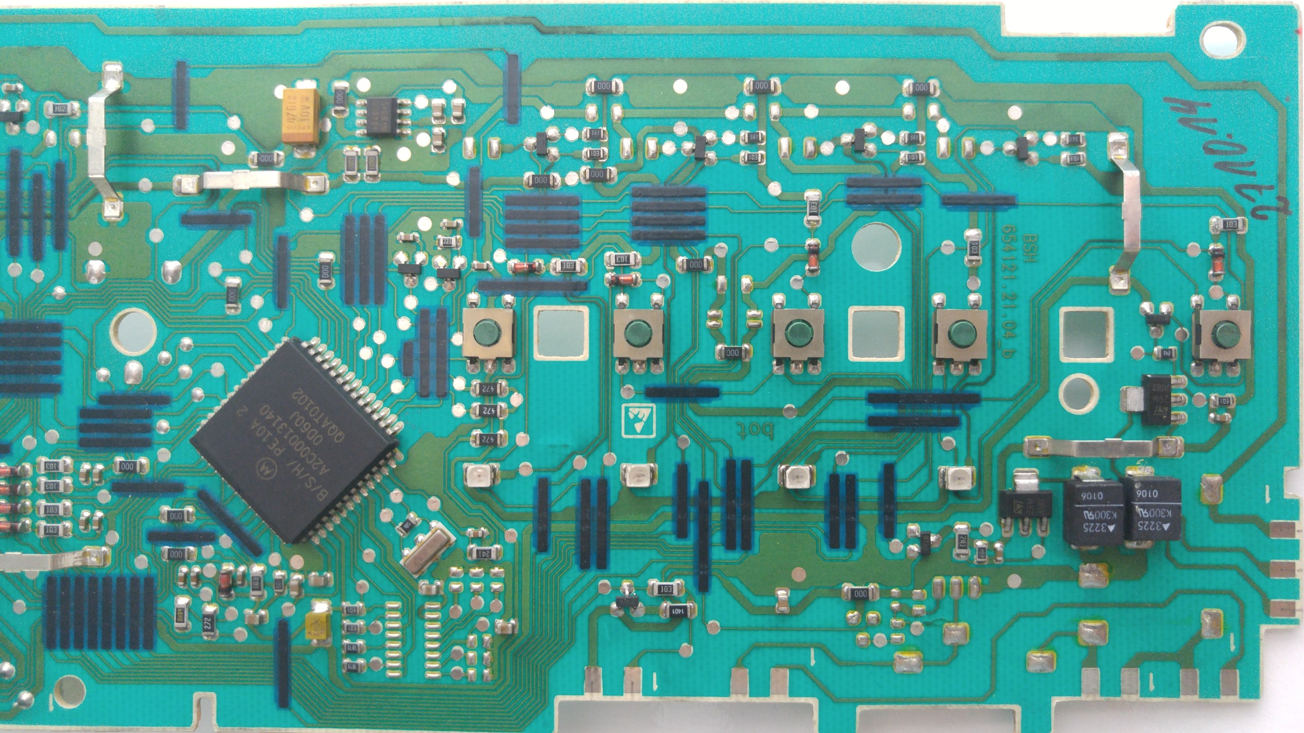

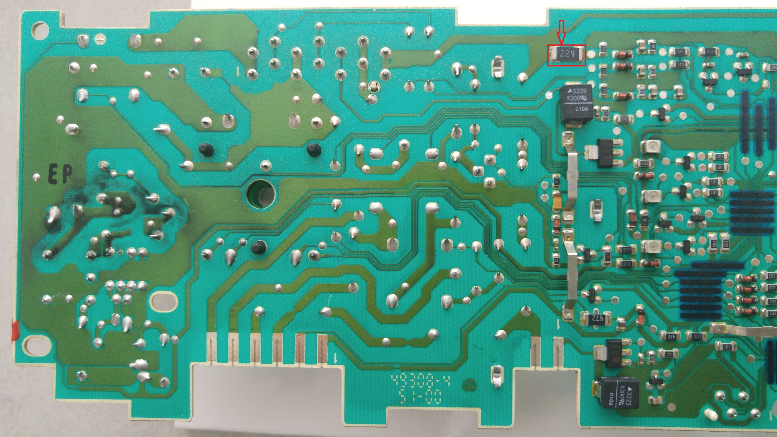

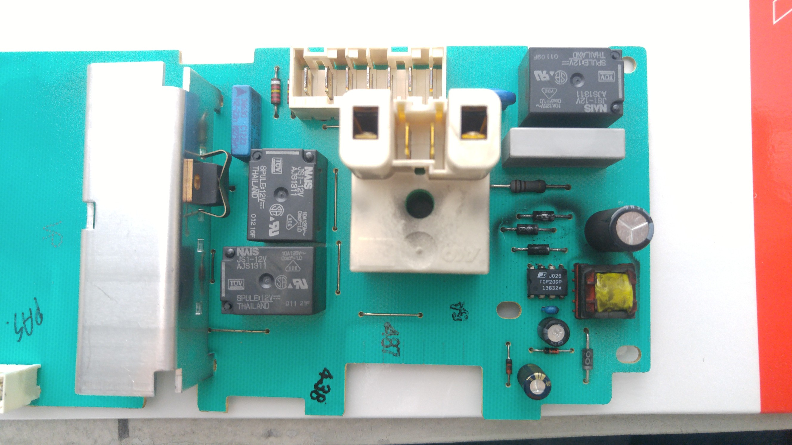

  • #10 18045666
    adalit
    Posty: 34
    Ocena: 5
    Bosch WOL 1650PL/08 - Ciągłe pobieranie wody. Hydrostat i elektrozawór raczej OK Bosch WOL 1650PL/08 - Ciągłe pobieranie wody. Hydrostat i elektrozawór raczej OK Bosch WOL 1650PL/08 - Ciągłe pobieranie wody. Hydrostat i elektrozawór raczej OK
    Dołączam zdjęcia płyty
    Zmierzyłem osmalone diody i jednak przewodzą w jednym kierunku. Podłączenie do elektrozaworu jest u dołu prawej krawędzi płytki (to 3 pinowe). 2 warystory 3225 K300 (jak i wszystkie pozostałe) mają przy pomiarze nieskończoną oporność.

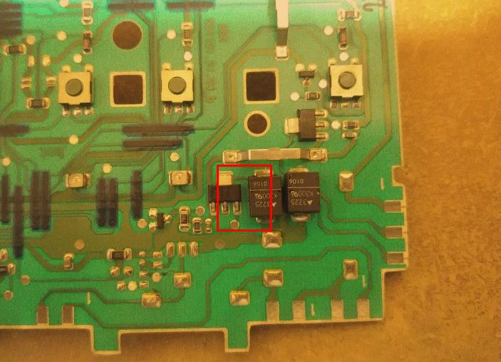

    Zaznaczony rezystor sprawdź ma mieć 220kΩ
  • #12 18045828
    adalit
    Posty: 34
    Ocena: 5
    Sprawdzone, jest 220kΩ
