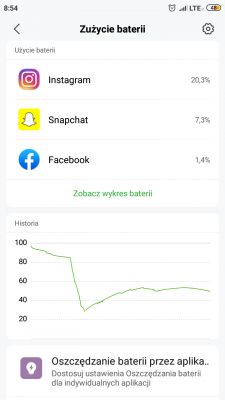

    Jestem nowy i nie wiem czy w dobrym miejscu zadaje pytanie.
    A więc od pewnego czasu mam problem z moją baterią w Redmi 4A. Polega on na tym że podczas użytkowania bardzo szybko spada jest to ok 1% na 1/2min czasami spada wolniej.
    Drugą dziwną sprawą jest to że gdy telefonu nie używam bateria jakby się ładowała.
    Gdy nie używam telefonu bateria tak szybko nie ucieka.
    (Formatowałem telefon, nie sądzę żeby to była jakaś aplikacja chyba że się myle )
    Załączam zdj.

    Najpierw wymień baterię, sprawdź czy się poprawi, jeśli nie do wymiany układ ładujący IC 358
