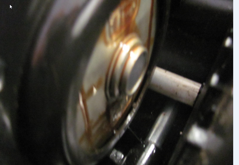

    Cześć,
    ostatnimi czasy przestał wytwarzać ciśnienie mój Karcher k7 model 1.447-002.0
    Oddałem go na gwarancję jako że miał może przepracowane 20-30 godzin i miał ponad rok.
    Serwis Karchera się wypiął - napisał że myjka używana "profesjonalnie" ponieważ zakup był na firmę a to że pracowała okazjonalnie to ich nie interesuje.
    BRAK OLEJU, WODA W TARCZY ZATACZAJĄCEGO. ZROBIONO ZDJĘCIA – W ZAŁĄCZENIU DO ZLECENIA. NAPRAWA URZĄDZENIA MOŻLIWA JEST JEDYNIE ODPŁATNIE.
    wycenę za naprawę ustalono na 1130zł co jest prawie że kwotą zakupu nowego także bez sensu.
    Proszę o opinie czy da się jeszcze go odratować w miarę przyzwoitych pieniądzach.

    Zapytam Was czy w takich przypadkach przeważnie konieczna jest wymiana części tak jak w wycenie Karchera poniżej?
    Czy może uda się to wszystko wyczyścić i jeszcze trochę urządzenie podziała?
    Druga opcja to go spróbować sprzedać na części.
    Tłok completo K7 (c/imballo)
    Prowadnica tłoków 90° K7
    Pierścień uszczeln. 12x18x6/5/1
    O-Ring 72x2 -NBR70
    Łożysko kulkowe skośne
    Pierścień uszczeln.wału-20X37X8 NBR
    Głowica pompy alluminio completo (c/imba
    Tarcza zataczająca kpl. 13° (D67)
  • #8 18048321
    robokop
    Posty: 29412
    Pomógł: 1762
    Ocena: 6359

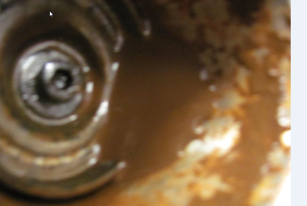

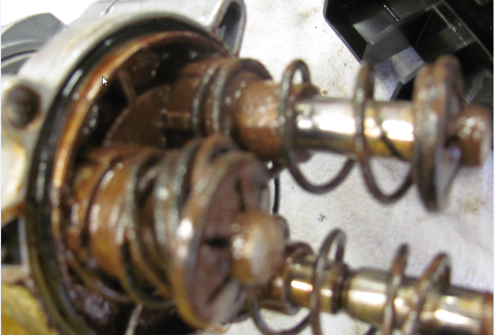

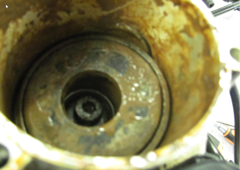

    Scenariusz uszkodzenia był prawdopodobnie taki, że albo myjka tyrała 24H/dobę, albo bez wody była uruchamiana - stopiły się teflonowe uszczelniacze tłoczków na skutek czego woda poszła do oleju - próbowałbym po taniości zorganizować same uszczelniacze tłoczków i zobaczyć co z tego wyjdzie - jeśli na samych tłoczkach i łożysku tarczy zataczającej nie ma śladów korozji.

    Karcher miał przepracowane tak jak napisałem na początku 20-30godzin, praca na sucho bez wody ? może zdarzyło się kilka uruchomień bez odkręconej wody ale to trwało max 5 sekund.
    Średnio wprawiony majsterkowicz poradzi sobie rozebraniem i złożeniem pompy? czy są tam elementy bardzo skomplikowane?
