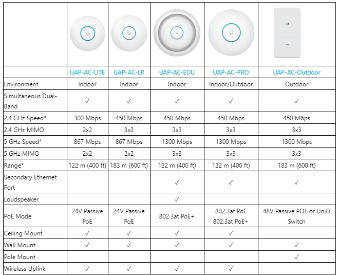

    Witam, szukam 2 routerów z trybem AP i wi-fi ac 2,4 i 5Ghz pod łącze światłowodowe 300Mb/s,
    będą spięte z routerem dostawcy kablem UTP kat 5e.
    AP z 1 portem odpada bo potrzeba kilku portów pod urządzenia, tv, dekoder itd, Router/AP będzie stał obok tv
    Aby były szybkie stabilne i sprawdzone.
    W rozsądnej cenie.
    Myślę nad TP Link Archer A7 lub Archer C6.

    Dlaczego nie switch i Ubiquiti Unifi?

    UAP AC Lite, LR czy AC Pro?

    U siebie w domu mam UAP LR i nic z nim nie robiłem od konfiguracji 2 lata temu. Tu masz fajną tabelkę
    Który router z trybem AP wybrać: TP-Link Archer A7 czy Archer C6?
