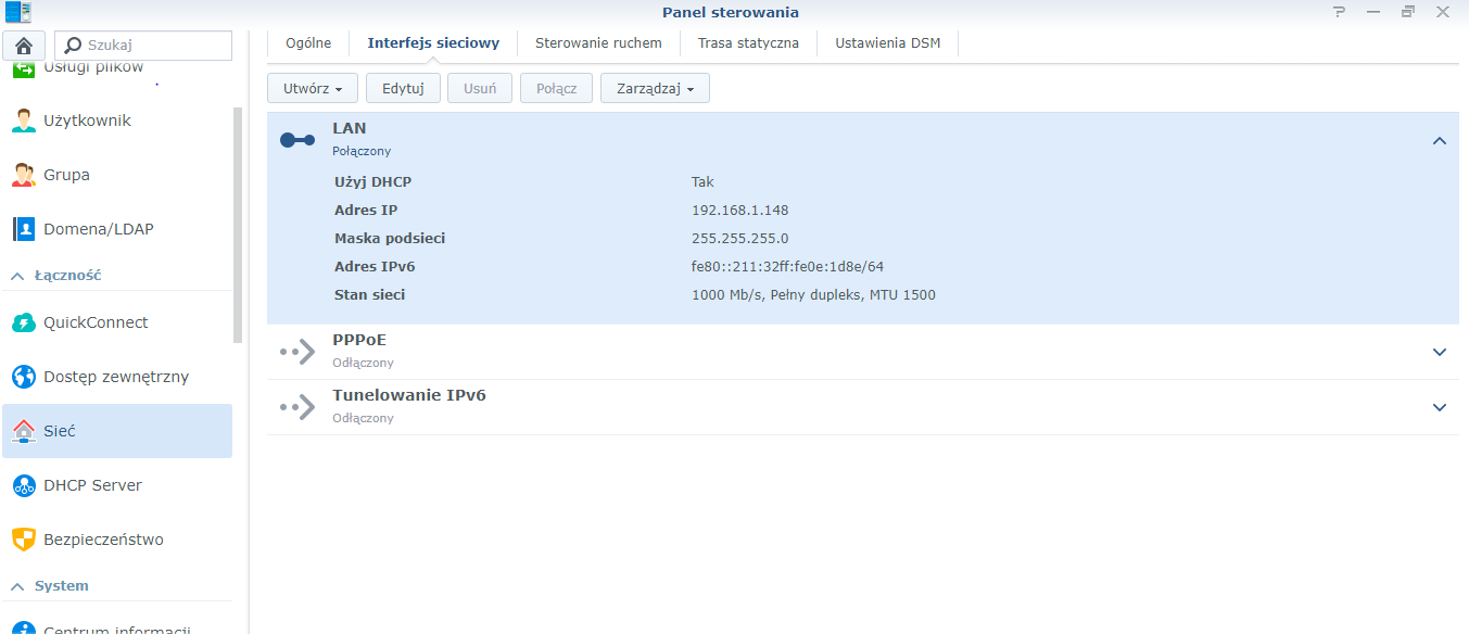

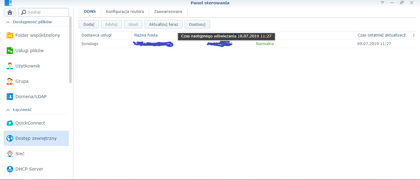

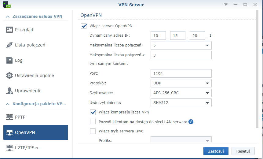

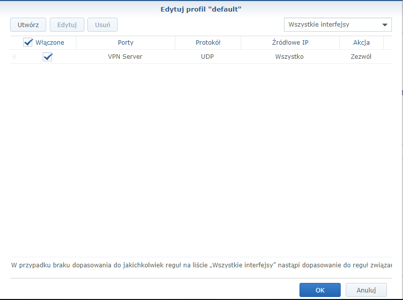

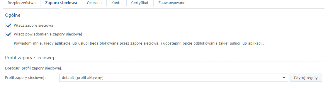

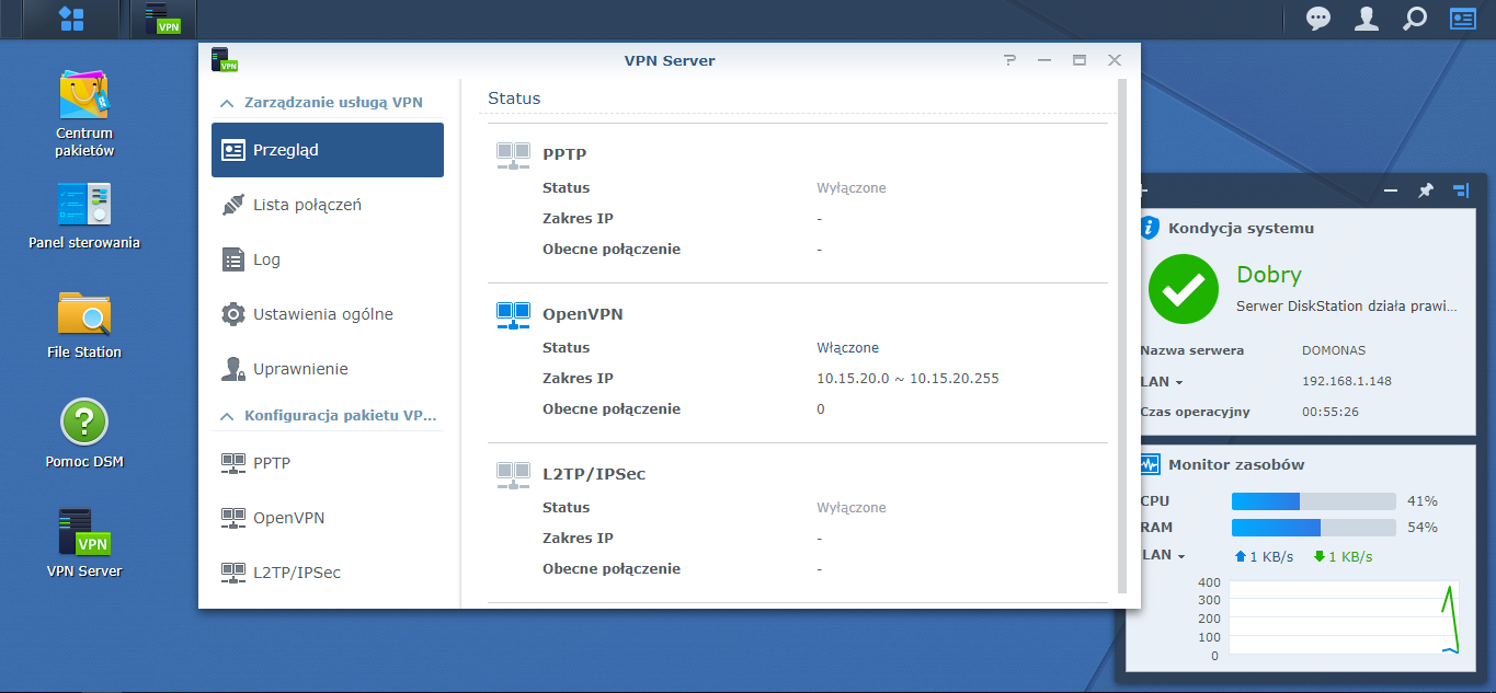

    Witam, moja sieć składa się z publicznego IP, routera Linksys EA8300 oraz serwera NAS Synology DS111. Mam problem z konfiguracją OpenVPN, po otwarciu portu 1194 na routerze, serwerze u ISP w zarządzaniu widnieje że port jest zamknięty, próbowałem użyć tego portu do innej rzeczy i port został otwarty, NAS ma połączenie z internetem lecz nie można skonfigurować VPN'a, port 1194 został dodany w zaporze sieciowej w NAS'ie jak i w konfiguracji w routerze, nic to nie zmieniło, nadal nie ma połączenia. Oto co pokazuje aplikacja OpenVPN na laptopie
    Tue Jul 09 11:57:03 2019 WARNING: No server certificate verification method has been enabled. See http://openvpn.net/howto.html#mitm for more info.
    Tue Jul 09 11:57:05 2019 RESOLVE: Cannot resolve host address: YOUR_SERVER_IP:1194 (Nieznany host. )
    Tue Jul 09 11:57:08 2019 RESOLVE: Cannot resolve host address: YOUR_SERVER_IP:1194 (Nieznany host. )
    Tue Jul 09 11:57:08 2019 Could not determine IPv4/IPv6 protocol
    Wygląda to mi na to że serwer nie może przejść przez port 1194..
    Do serwera mam dostęp bezpośrednio z sieci poprzez (username).quickconnect.to
    Dalej nie mam już sposobu jak to wszystko zainicjować aby dysk był dostępny na innym laptopie na zewnątrz sieci...
    Poniżej załączniki z w/w konfiguracjami

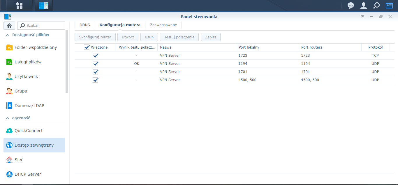

    W Synology po każdorazowej próbie przekierowania portów wyświetla się komunikat: Nie udało się ponownie zastosować reguł przekierowania portów. Podczas konfiguracji są do wyboru opcje konfiguracji routera lecz niestety nie ma w nim Linksysa którego posiadam, przez co próbując ręcznie przekierowywać porty w stronie zarządzania routerem kończy się to niepowodzeniem. Ręce opadają pomysłów brak...
