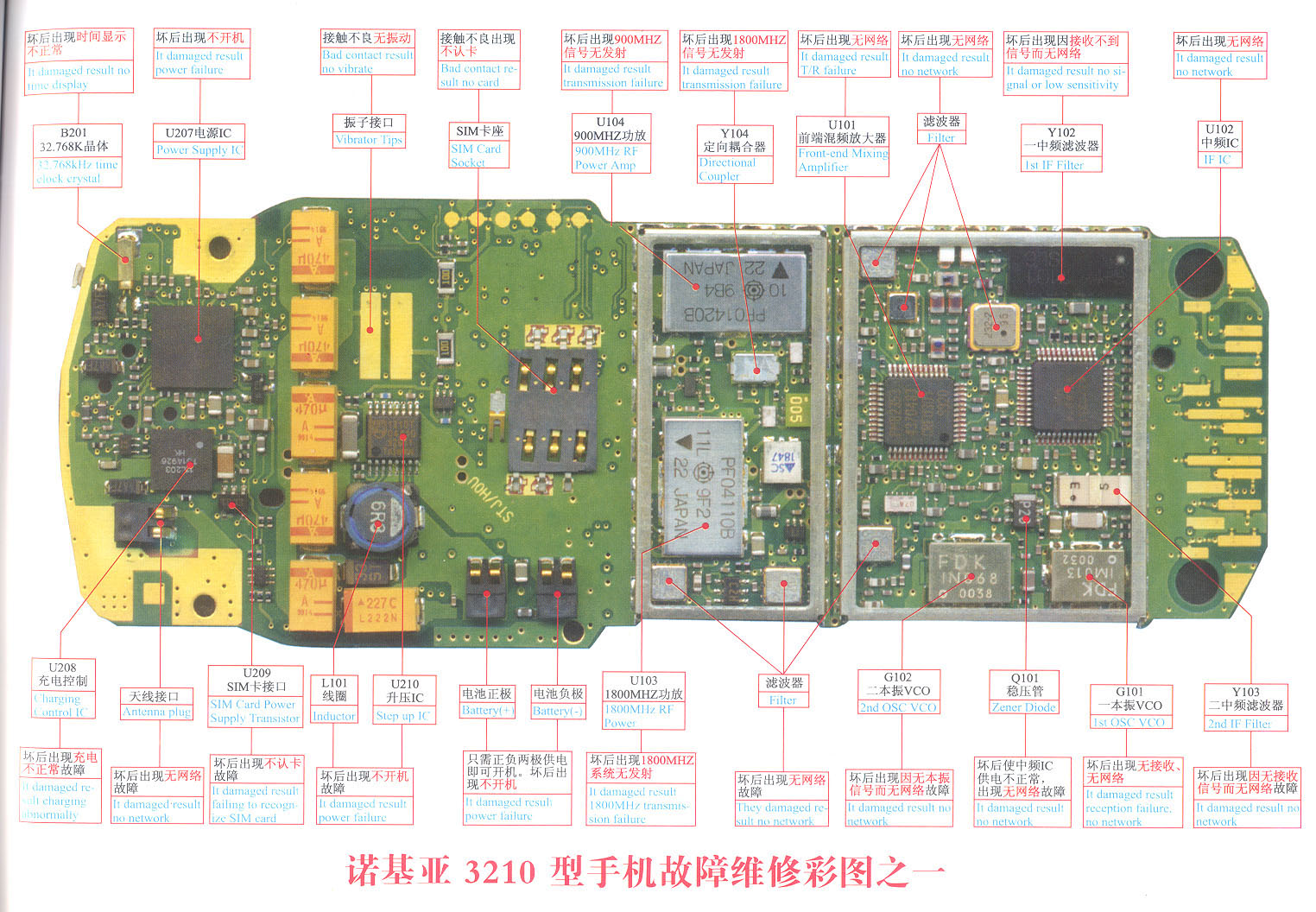

    mam takowy problem posiadam nokie 3210 i telefon bardzo sbyko siadal tzn rozladowywal sie na stanie cuzwania ok ale wystarczylo puscic 2 sygnalki i jush się wylaczał z czasem ylo coraz gorzej i teraz nawet nie hcce odpalic NIE JEST to wina baterii bo sprawdzalem na 2 innych gdy podepne ładowarke do komórki ( z baterią włozona ) to poladuje chwilke i sie wylacza przyciskam POWER wlacza sie na sekundke i znowu wylacza kiedy ladowarka jest podpieta bez baterii to na wysiwetlaczu ukazuje sie bateryjka od ładowania pomiga ta bateryjka miga i miga ale sie nei wlacza czy wogole on powinien chodzic bez baterii tzn powina sie pojawic ta bateryjka ? błagam pomózcie flasha nei wgram bo nie chce odpalic fona to przycikanie power nic nie daje :( PS w ciagu ostatniego dnia udalo mi sie ja odpalic 2 razy ale po wylaczeniu znowu wariowala :(

    to nie wina flesha tylko PA miałem to samo wymiana Pa i po kłopocie (nie zapomniałeś dodać ze podczas pracy ta noki okropnie się grzała w okolicach klawisz?)

    i co z tym PA zrobić ? co do grzania sie nei zauwarzyłem tego moze ja wystarczy potraktowac jak po utopieniu ? bo HA nie posiadam tylko szuszarke do włosów hehe jedyne arawy co robilem to diody i te rezystorki czasem jak kots uwalił przy zabawie na plycie gownej wlutowywaem sprzet mam raczej amatorski co Radzisz?

    Bez HA nic nie zrobisz, a jesli masz czarne końcówki to już jest więcej zabawy :(

    ja na początku mojej zabawy z |GSM zamiast HA używałem opalarki do wymiany PA nadaje się bezproblemowo
    spróbuj i sam zobaczysz że to nic trudnego

    a PA który ot jest elemencik i gdzie dostane takie cudo ?

    a może poszukasz sam trochę? co się nauczysz to nie zginie. a dostaniesz tylko już raczej wyciągając to z trupa

    Dodam fakt ze jka podpinam ja do kompa przez kabelek do softu i busa to telefon z podpietą łądowarka przestaj e ladowac i bateryjka miga i wydaje dźwięk ostrzeżenia cos takiego jak przy komunikacie nei ładuje albo błednym pinie. Co do tego PA szukam dalej i nie wiem ktory to element wiem juz ze pod bateria gdzies za tymi kratkami ale który :/ ehhh moze kiedys znajde

    Pod mniejszym ekranem dwie największe kostki albo obie srebrne, albo obie czarne

    w tym przypadku dwa srebrne elementy podpisane jako Power Amp
