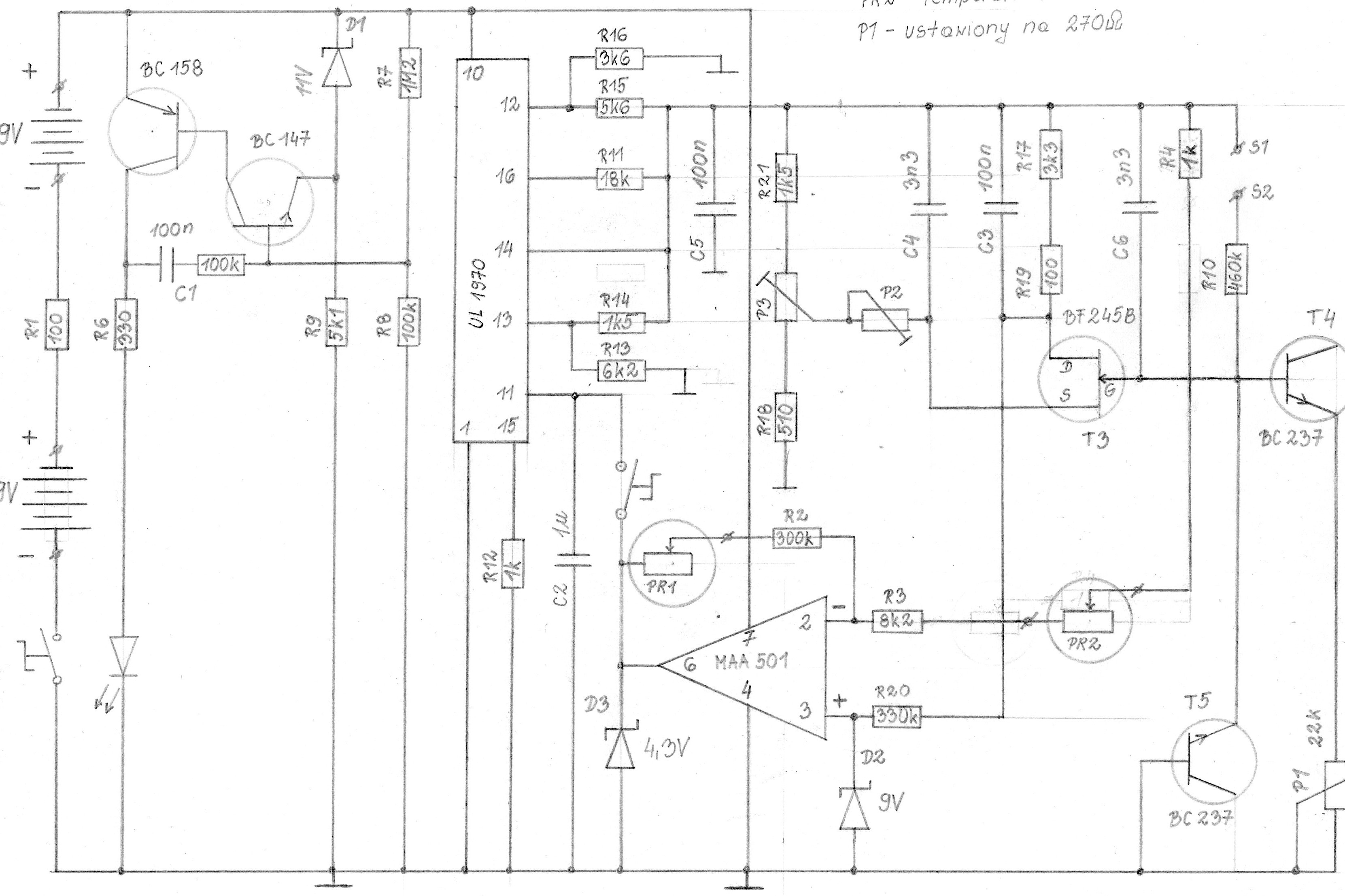

    Dostałem do naprawy od Wujka stolarza stary miernik wilgotności drewna WRD-30 polskiej firmy TANEL. Problem w tym, że układ elektroniczny został wykonany na laminacie z którego po dłuższym przygrzaniu odklejają się ścieżki i parę połączeń musiałem dorobić za pomocą cienkiego drucika. Problem jest tym większy, że wcześniej już jakiś inny elektronik go naprawiał i najbardziej prawdopodobna przyczyna nie działania jest taka, że w ścieżkach brakuje jednego bądź kilku połączeń. Elementy typu przełączniki zakresów, rezystory, tranzystory posprawdzałem, kondensatory powymieniałem na nowe i układ scalony UAA 170 sterujący linijką ledową też wymieniłem. Zakładam, że elementy elektroniczne są sprawne. Mam pytanie - czy posiada ktoś oryginalny schemat tego miernika? Ja na podstawie płytki narysowałem schemat tego miernika ale jeśli w ścieżkach są ubytki to mój schemat też nie jest kompletny. Oczywiście w celu analizy mogę te moje wypociny wkleić gdyby z oryginalnym schematem był problem. Za okazaną pomoc z góry dziękuję i pozdrawiam serdecznie.

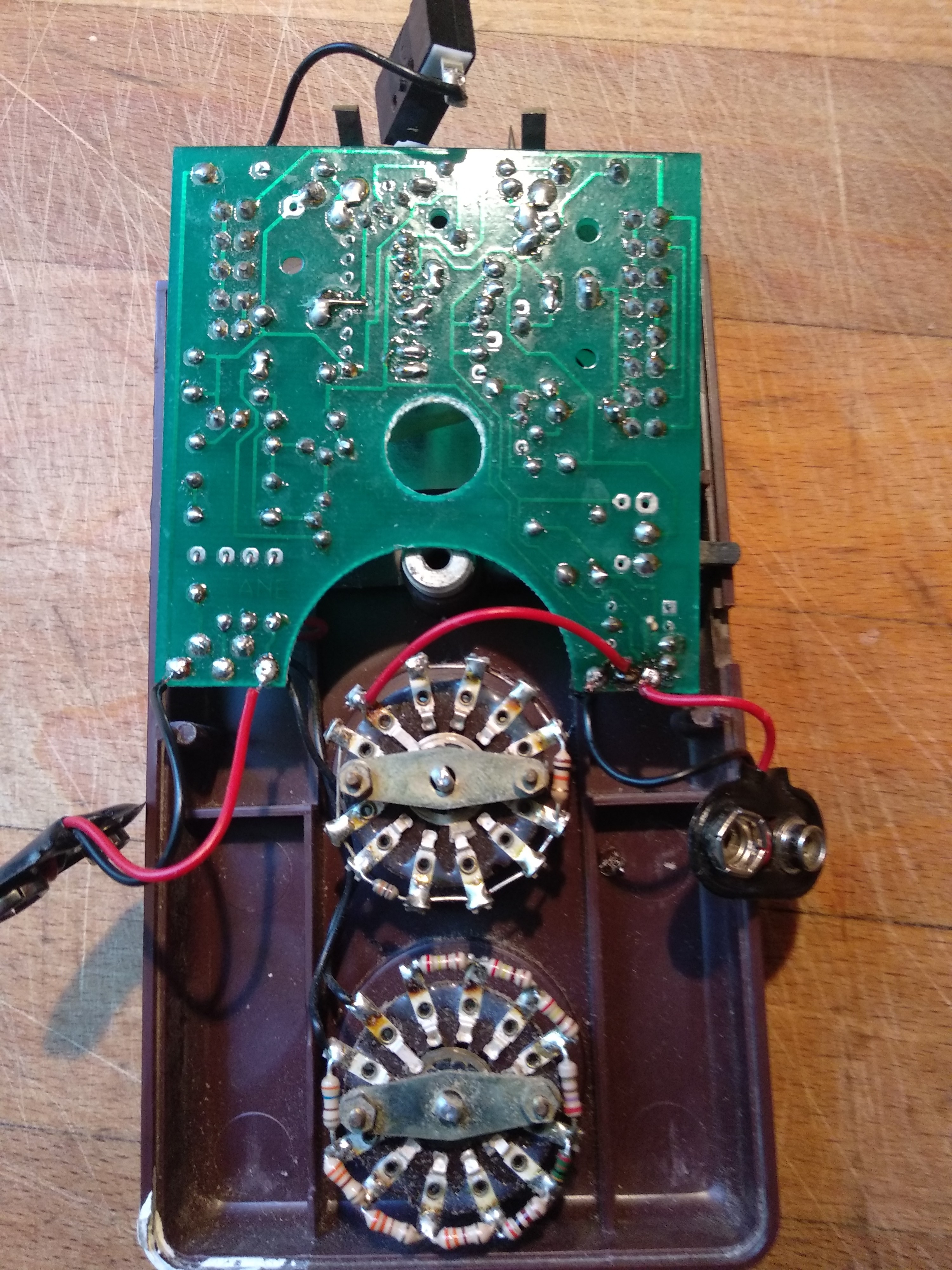

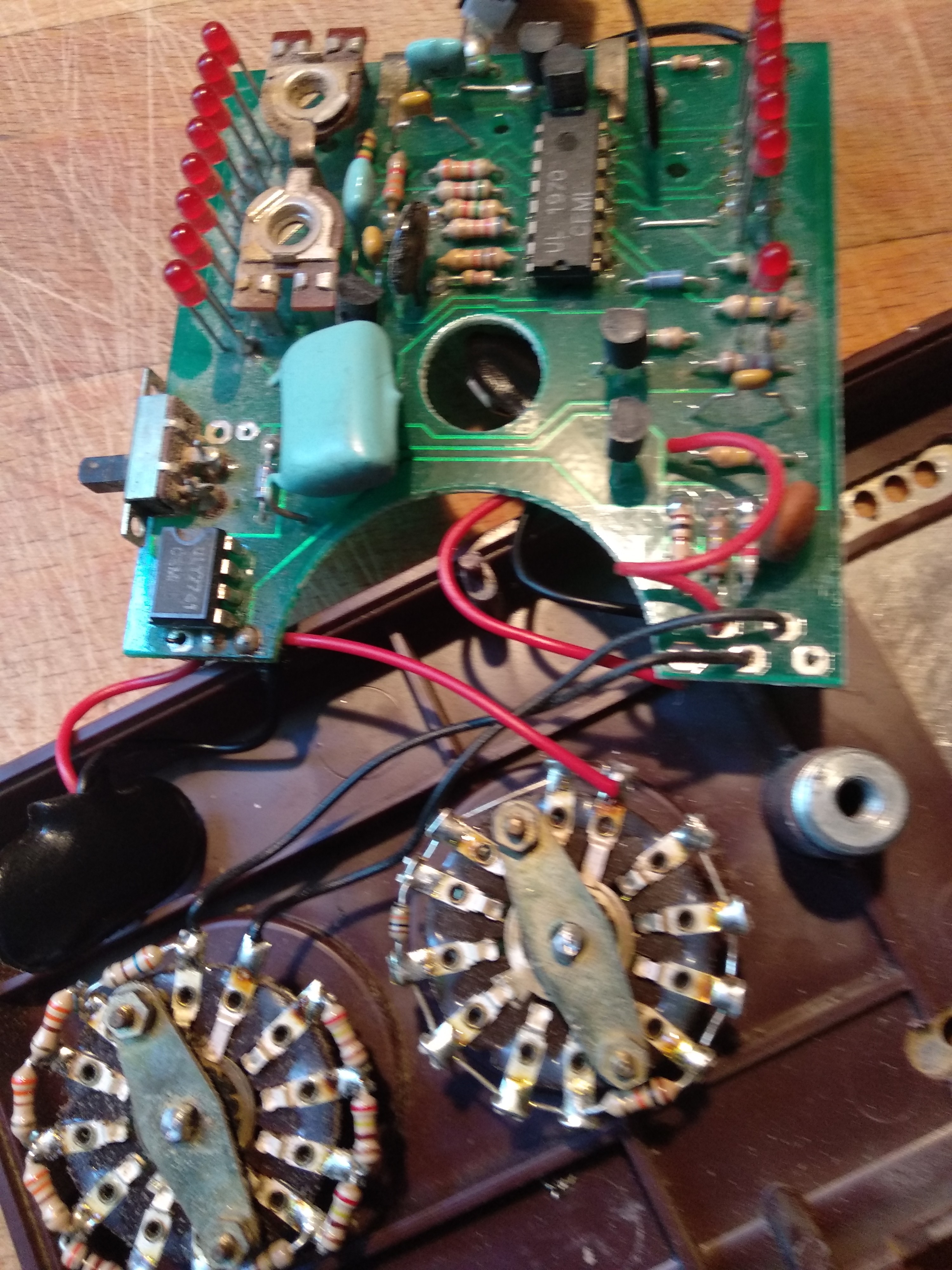

    Mam problem z takim samym urządzeniem.
    Ktoś w nim grzebał i pourywał przewody.
    Masz może inne zdjęcia połączeń, bo widzę że wymieniłeś przewody.

    Przepraszam że dopiero teraz odpisuję ale nie mam już tego miernika u siebie bo musiałem go Wujkowi oddać w stanie takim jakim jest . Naprawa się już przeciągała dosyć długo a ja nie umiałem znaleźć nikogo kto byłby mi w stanie pomóc ten problem rozgryźć. Na pierwszy rzut oka widzę że masz model ciut nowszy od modelu mojego Wujka bo wzmacniacz operacyjny na płytce jest w obudowie DIP 8. Poza tym schemat elektryczny nie powinien się różnić. Przewody musiałem powymieniać bo te stare od ruszania nimi się łamały i były już przykrótkawe. Wcześniej napisałem że stworzyłem schemat z płytki ale w tym schemacie brakuje jakiegoś połączenia . Skoro elementy są sprawne a urządzenie nie działa to pewnie tak jest a połączenia najprawdopodobniej brakuje w układzie wzmacniacza sygnału. Mój pomysł jest taki że ja pomogę Tobie a Ty mnie. Prześlę ci mój schemat i na jego podstawie prześledzisz sobie połączenia w swoim mierniku a przy okazji naniesiesz mi na schemat poprawkę brakującego połączenia.

    Zapomniałem dopisać potencjometry na schemacie oznaczone jako PR1 i PR2 to w rzeczywitości nie potencjometry obrotowe a te dwa przełączniki w obudowie z drabinkami rezystorowymi pod spodem. PR1 to gatunek drewna a PR2 to temperatura drewna. Narysowałem tak dla uproszczenia bo nie chciało mi się rysować przełącznika z rezystorami.

    Aby schemat był bardziej kompletny powinienem dorysować w jaki sposób są podpięte diody świecące pod układ scalony. Na moim schemacie są narysowane jedynie piny odpowiedzialne za zasilanie scalaka i te sterujące decydujące o tym w jaki sposób diody mają się zapalać. Nie wrysowywałem tych diod z tego względu że nie chciałem sobie schematu za bardzo zagęszczać , natomiast są one wpięte identycznie jak w tym linku , który zamieszczam wraz z opisem działania układu UAA170 .
    http://hobby-elektronika.eu/led.html
    Jak pewnie zauważysz w schemacie odwzorowanym z płytki sterowanie pinami UAA170 minimalnie się różni od tej podstawowej aplikacji zawartej w nocie katalogowej z linku ale jest jak najbardziej poprawne bo działa i w odwzorowywaniu się nie pomyliłem. Sprawdzałem to w ten sposób że wylutowałem na chwilę kondensator C2 podpięty pod pin 11 UAA170 ( C2 odpowiedzialny jest za efekt pamięciowy dla podtrzymania wyniku pomiaru) i bezpośrednio pod pin 11 wpiąłem zacisk plus zasilacza laboratoryjnego , minus do masy układu a przełącznik od podtrzymania "pamięci"zostawiając w pozycji otwartej. Najeżdżając pin 11 od 0 - 4 V obserwowałem zapalanie się kolejnych diod w linijce ledowej i gaśnięciem przy zjeździe z 4V do 0. Stąd wiem że to sterowanie układu choć trochę inne jest w porządku a w moim akurat przypadku problem tkwi w układzie wzmacniacza sygnału. To tyle co udało mi się rozgryźć i tak sobie pomyślałem że fajnie było by ten schemat uzupełnić o brakujące połączenia bo ludzie te stare mierniki jeszcze posiadają a schemat praktycznie nie zdobycia bo nawet Tanel w swojej bazie schematów schematu tego urządzenia już nie posiada.
