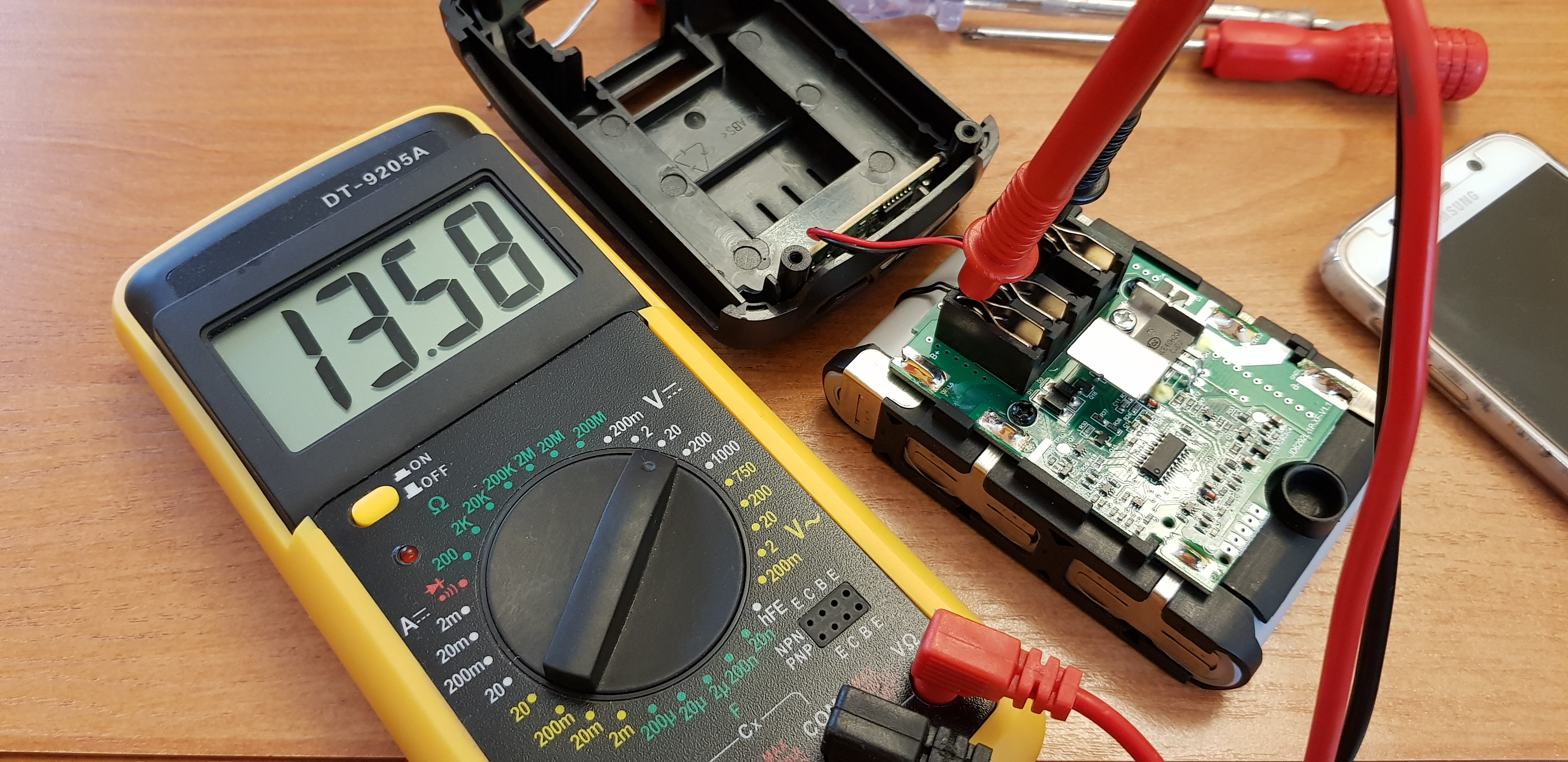

    Witam koledzy. Posiadam od pół roku wkrętarkę yato 18v , 2Ah i zaczynam mieć problemy z akumulatorem tzn. Podłączam baterie do ładowarki gdzie się ładuje przez 15 min. Po czym ładowarka pokazuje że bateria jest w pełni naładowana co jest nie prawdą bo wkrętarka bardzo krótko działa.Nie wiem czy może być uszkodzona ładowarka czy któreś z ogniw akumulatora. Ładowarka na wyjściu pokazuje 21v czyli niby ok. Akumulator jest rozbieralny , ogniwa są 3.7v 2000mah gdzie 3 ogniwa mają ponad 3.7v czwarte ogniwo ma 3.43v i piąte 3.23v ..... to tyle co mi się udało zebrać informacji .Proszę o pomoc w ustaleniu źródła wadliwego działania.

    Ale zastanawiałem się czy bms który jest na akumulatorkach działa prawidłowo, no nic ja w tych sprawach jestem laikiem. Wymienię te dwa ogniwa i zobaczymy co dalej. Właśnie mierzę całość na wyjściu i bateria pokazuje mi w tej chwili 13.58v jak to możliwe ???
    Poszczególne ogniwa 3.78 , 3,73 , 3,76 , 3,26 , 3,43

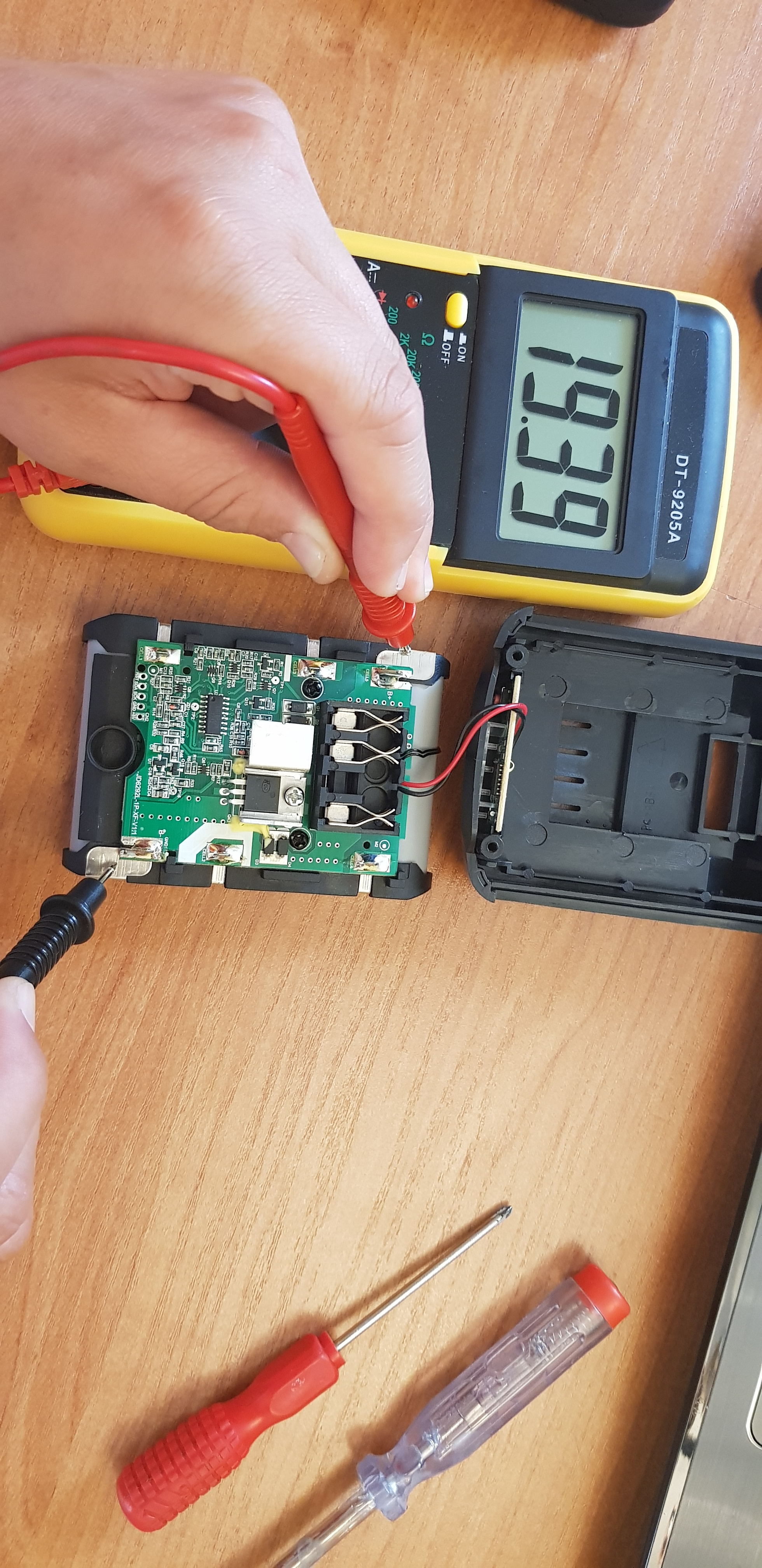

    Zbyt szybkie ładowanie i krótki czas pracy akumulatora. jak to możliwe? Chwilę wcześniej wierzyłem i było ponad 18v

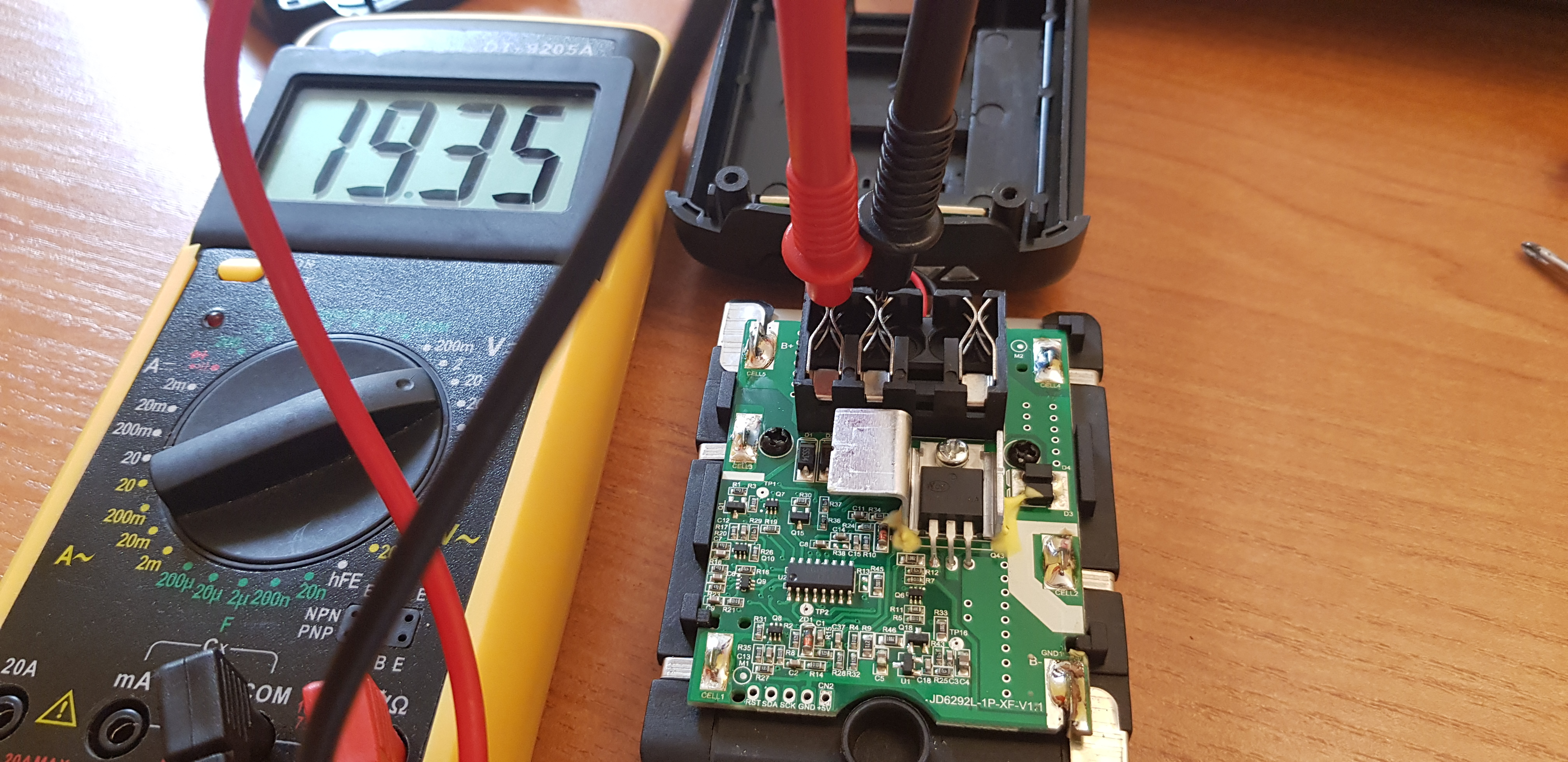

    Podłączyłem wkrętarkę...., podłączyłem od baterii , przez chwilę pokazywało 18v i teraz znowu spadło.Nie wiem o co tu chodzi. Ale właśnie zanim rozebrałem baterie to mi pokazywało różne wartości podczas pomiaru...tylko dlaczego ? Coś gdzieś nie styka?
    Zbyt szybkie ładowanie i krótki czas pracy akumulatora. Zbyt szybkie ładowanie i krótki czas pracy akumulatora. Zbyt szybkie ładowanie i krótki czas pracy akumulatora. Zastanawia mnie dlaczego między + a - jest 14.5v , czasami wyskoczy na prawidłowe 18-19 v

    Nie bardzo się znam na zasadzie działania takiej baterii ale wydaje mi się że napięcie na wyjściu powinno zawsze być takie samo , ewentualnie wahać się w niedużym zakresie , a dlaczego spada poniżej 15v ??? Pytanie kieruję do kolegów elektroników. Proszę o zerknięcie na wyżej podany filmik.

    Jak to nikt nie pomoże? Przecież koledzy już wyrazili swoje opinie, uszkodzone są dwa ogniwa mające najniższe napięcia ale ze względu na to iż pracują w szeregu należy wymienić komplet ponieważ wymiana tylko uszkodzonych dwóch ogniw spowodowałaby w niedługim czasie taką samą usterkę jak teraz. Dlatego wymieniamy komplet ogniw aby miały zbliżoną pojemność, a dla zapewnienia długiego użytkowania ogniw nie należy ich głęboko rozładowywać czyli jeśli dużo używamy wkrętarki kupujemy drugi akumulator i nie używamy gdy wskaźnik naładowania osiągnie jedną diodę tylko przerywamy używanie i ładujemy. Mam kilka telefonów i używam je mocno ale rzadko dopuszczam aby się, któryś z nich wyłączył całkowicie z powodu rozładowania akumulatora i nawet pięcioletni akumulator wykazuje niewielki spadek poziomu pojemności w stosunku do nowego.

    Te dwa ogniwa o niskim napięciu mają już wysoką rezystancję wewnętrzną, która powoduje iż napięcie nie jest stałe tylko pływa stąd różne wyniki za każdym razem.
