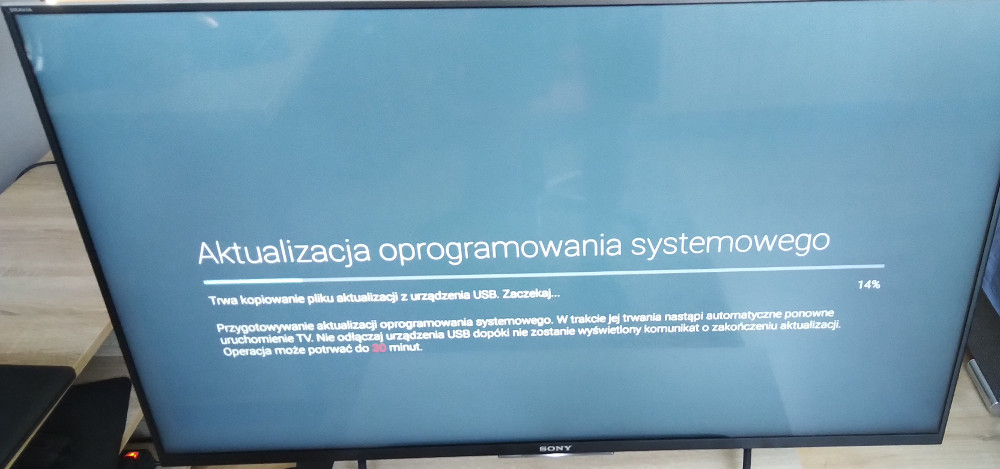

- podłączamy TV do zasilania, znów ukaże się logo SONY, a następnie ANDROID - bądź cierpliwy i zauważ, że teraz procedura nie leci w kółko tylko ciągle powinien się wyświetlać napis ANDROID (oznacza to, że system odczytuje naszego pendrive'a)
- po kilku/kilkunastu minutach powinieneś ujrzeć następujące okno "Aktualizacja oprogramowania systemowego":
- jeśli tak jest to już lada moment powinieneś przywrócić TV pełną funkcjonalność, czekamy cierpliwie
- po przejściu 100% TV się wyłączy i uruchomi ponownie, teraz powinieneś widzieć taki obraz:
jest to dalszy proces aktualizacji i nie powinieneś w tym czasie nic nie robić przy TV - po prostu czekaj (ja czekałem ok. 45min)
- po aktualizacji TV znów się wyłączy i uruchomi ponownie, teraz znów przyjdzie nam obejrzeć po raz kolejny logo ANDROID, które będzie wyświetlane przez dłuższy czas (ok. kilka minut), cierpliwie czekamy, jest to normalne gdyż teraz jest wgrany nowy system który uruchamia się pierwszy raz i musi sobie wszystko skonfigurować
- po upływie tego czasu system powinien się załadować i powinniśmy otrzymać informację o poprawnym wgraniu oprogramowania, teraz zostaniemy poproszeni o wyciągnięcie pendrive'a z USB i przejście do dalszej konfiguracji, która wykonujemy zgodnie z poleceniami

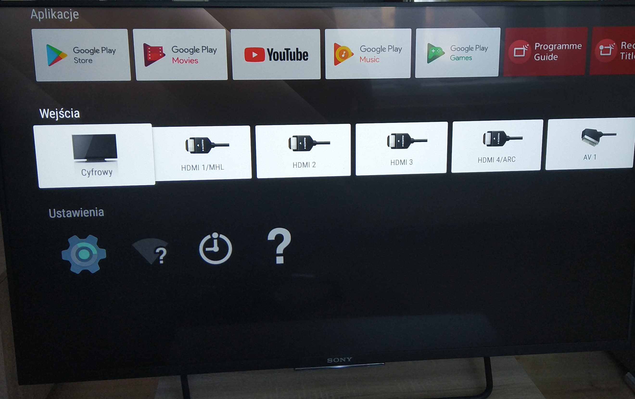

Po tych wszystkich krokach powinieneś ujrzeć znany Ci już ekran przedstawiający główne menu:

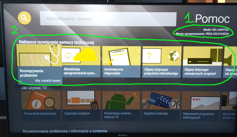

- po przejściu przez konfigurację, część, którą jeszcze sugeruję zrobić to w głównym menu TV klikamy na pilocie przycisk "Help", powinniśmy otrzymać informację o zainstalowanej wersji oprogramowania oraz dostęp do dodatkowych ustawień:
oznaczenie 1 na obrazku - informacja o obecnej wersji oprogramowania
oznaczenie 2 na obrazku - dodatkowe opcje

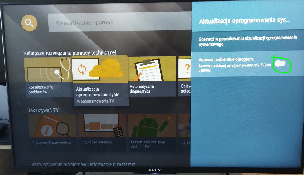

- interesują nas teraz dodatkowe opcje, w których wybieramy drugą pozycje na liście czyli: "Aktualizacja oprogramowania systemu" i odznaczamy opcję: "Automatyczne pobieranie oprogramowania"
Teraz możesz podłączyć się do swojej sieci i korzystać z internetu.
