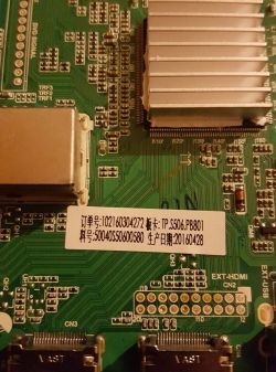

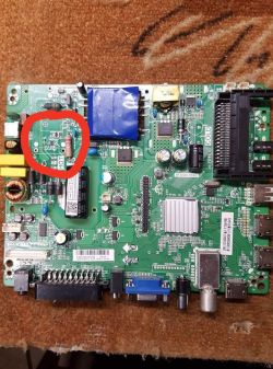

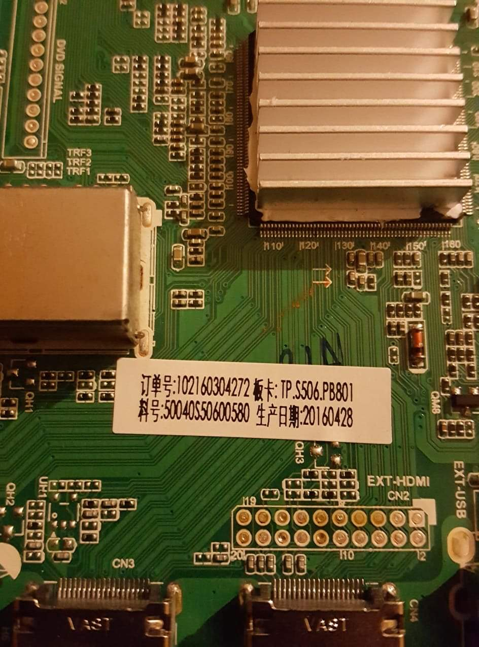

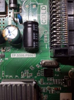

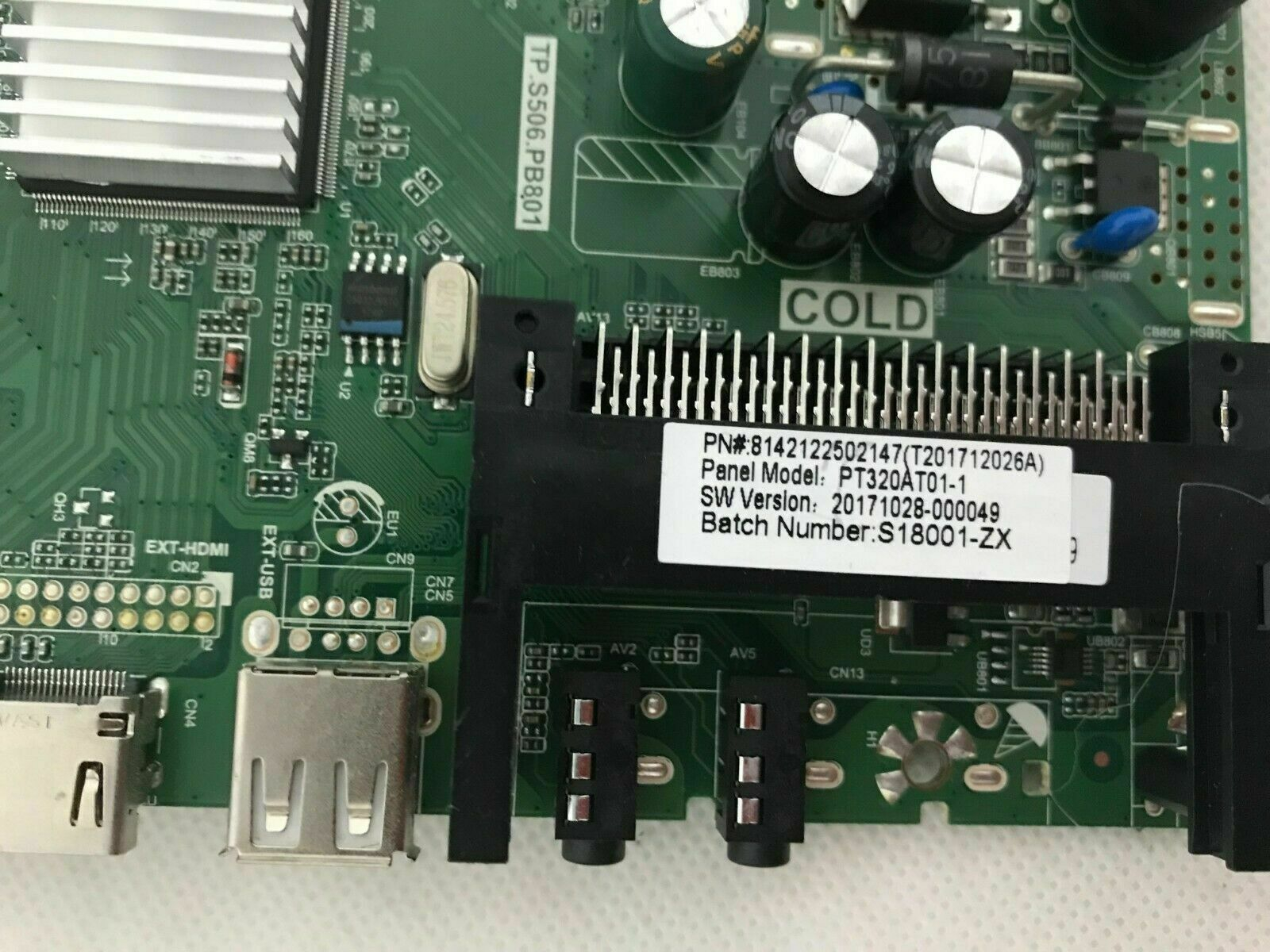

    Co to za elementy na tej płycie oraz jakie mają wartości, ponieważ były zwęglone i nie można nic zmierzyć. Nie znalazłem nic w internecie. Proszę o pomoc w identyfikacji, ewentualnie o schemat. Telewizor Manta 50 cali po zwarciu.
    Płyta to: TP.S506.PB801
    Identyfikacja elementów na płycie TP.S506.PB801 w TV Manta 50 po zwarciu Identyfikacja elementów na płycie TP.S506.PB801 w TV Manta 50 po zwarciu Identyfikacja elementów na płycie TP.S506.PB801 w TV Manta 50 po zwarciu Identyfikacja elementów na płycie TP.S506.PB801 w TV Manta 50 po zwarciu Identyfikacja elementów na płycie TP.S506.PB801 w TV Manta 50 po zwarciu

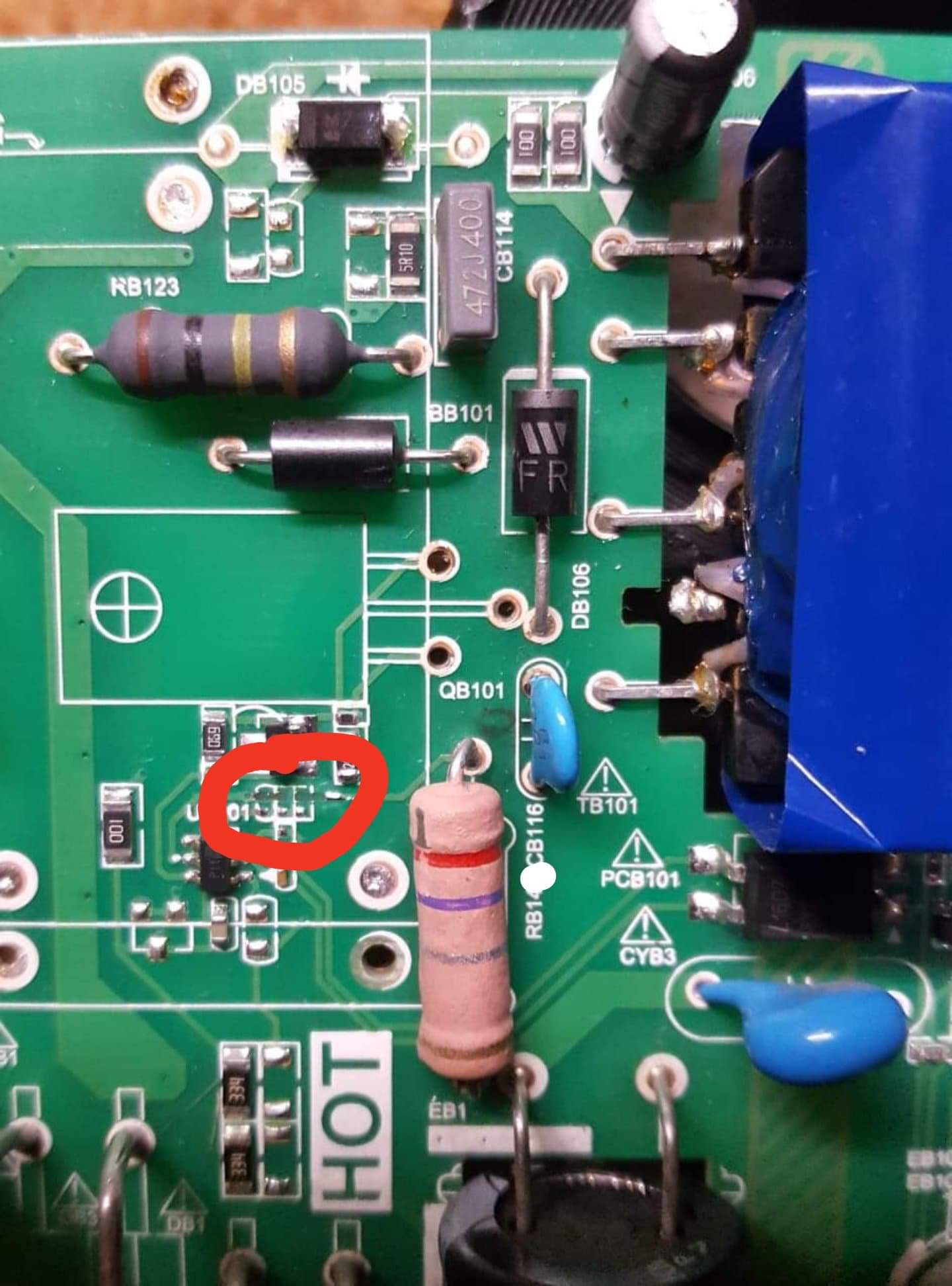

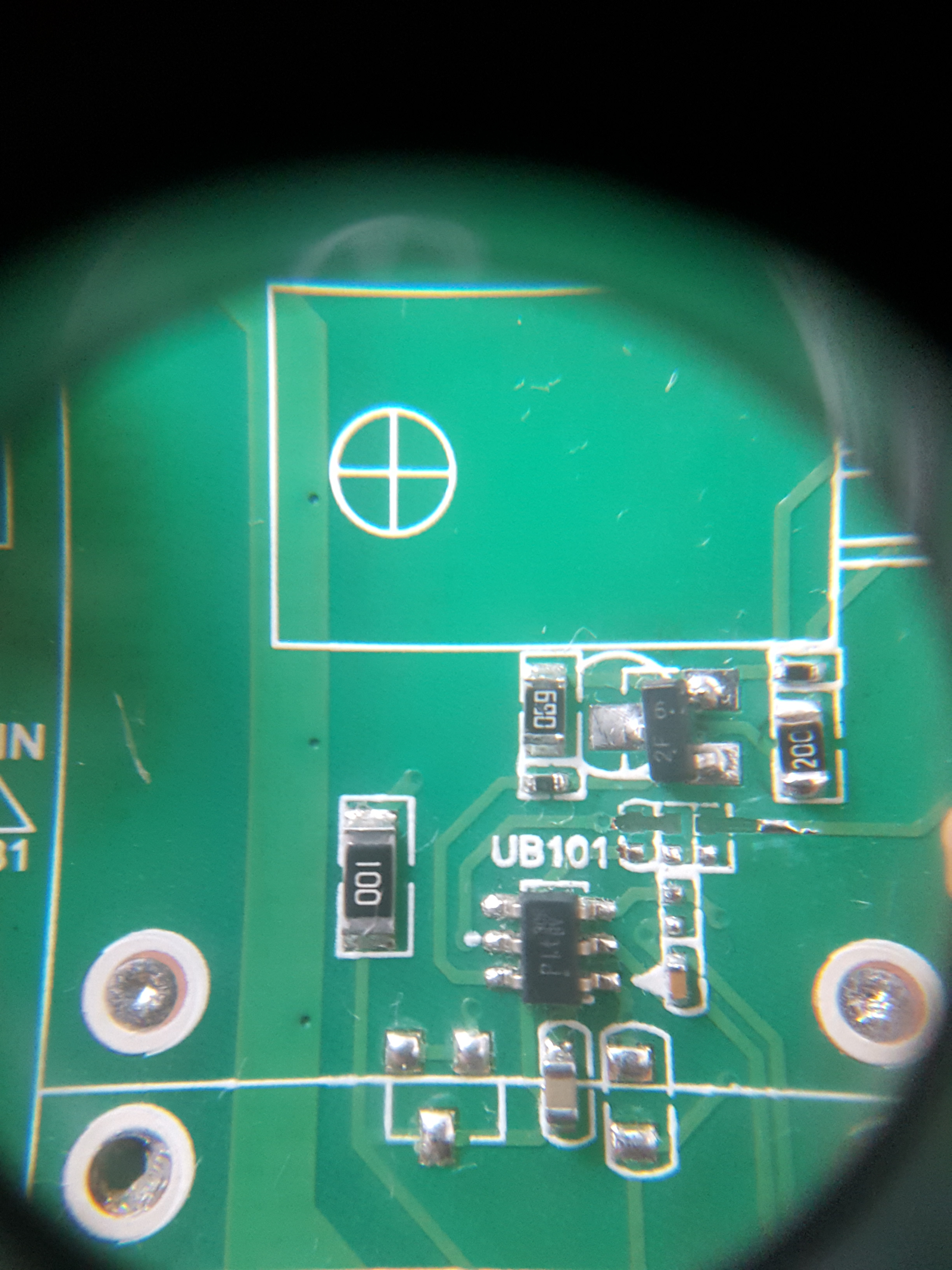

    Wychodzi z foto ( np.2-lewa) ze uszkodzono
    -cz. gorąca strony zasilacza : układ UB101 i polowy QB101
    Podaj opisy z tego UB101

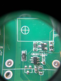

    Jest to Plt 30R 8v lub Pit 30R 8v spisałem wszystko co napisane na nim
    Chodzi mi o te trzy elementy ktore powinny by osadzone równolegle do siebie widać na foto upalony druk w necie znalazłem że patrząc od lewej to powinien być kondesatorek i dwa rezystory jakie to wartości Identyfikacja elementów na płycie TP.S506.PB801 w TV Manta 50 po zwarciu

    Rozrysuj piny UB101 na kartce i porównaj na Link
    Popatrz jak "zamarkowano" pin.1 na obudowie(słabo widać na foto) i porównaj
    1-GND 2-FB 3-RI 4-SENSE 5-VDD 6-GATE
    - z tym ,że z pin. Gate idzie poprzez jakiś mały tranzystorek .. dalej na bramke polowego QB101
    SMD code t30r sot23-6 to (LD5530)/ lub cos z tej "rodziny"
    Moze podejdzie OB2263AP
    Chodzi mi o te trzy elementy które powiny być równolegle do siebie widać upalony druk w necie znalazłem że patrząc od lewej to powinien być kondensator i dwa rezystory jakie to wartości. Ja sobie to rozrysuję wieczorem, ale chodzi mi o wartości tych trzech elementów.

    Znajdziesz układ , to w jego aplikacji znajdziesz te elementy.
    Dałem w ost. odp. przykładowy układ pracy bez wartości oporników...

    left kond. 100pf
    raight 2 resistor 10K
