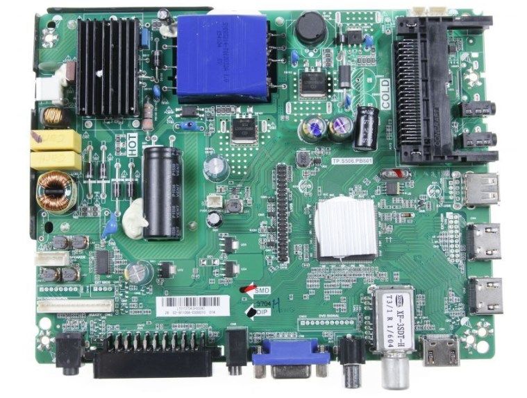

    Manta Led95003. Coś strzeliło i telewizor nie działa.
    Dobrałem się do płytki zasilającej. jej model to TP.S506.PB801
    Nie jestem specjalistą, udało mi się znaleźć tylko ułamany opornik (RB148) , Kupiłem nowy idealnie taki sam rozmiarowo jak i kolorami pasków. Nowy ma prawie żaden opór, stary ma wysoki, więc chyba dobrze trafiłem. Natomiast CHAT GPT podpowiada, że opornik nie spalił się bez powodu. Jedyne czego się doszukałem to tranzystor QB101, według CHAT GPT nie powinno być małego oporu między skrajnymi nóżkami, a jest znikomy.
    Co jeszcze zmierzyć, żeby mi nie wystrzeliło po montażu wszystkiego i podłączeniu? Widziałem takie płytki o tym samym modelu na allegro, ale domyślam się, że jeśli są od innych telewizorów to byłby problem żeby działały.
    Ewentualnie mamy kogoś z Częstochowy kto by się tym zajął ? Mam tylko płytkę , reszta telewizora została u rodziny kilka województw dalej. Chciałbym wrócić z naprawioną :) @ElektrodaBot

    Prawdopodobnie
    QB101=10NK80
    RB148= 0,27R/2W można wstawić 0,22R/2W

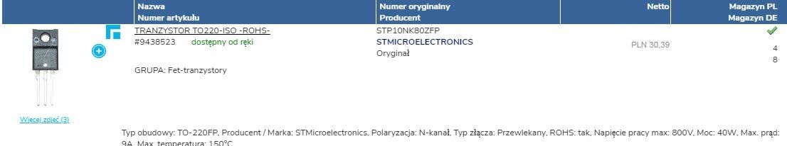

    adam95102 napisał:
    opór między skrajnymi nóżkami 0,5 (przy ustawieniu na multimetrze 200 przy pomiarze oporu)
    Tranzystory mierzy się na zakresie pomiaru diod.
    Pokrętło multimetru ustawione na zakres testowania diod, oznaczone symbolem diody.
    Ewidentnie uszkodzony.
    Podałem Ci
    QB101=10NK80
    QB101=10NK80 = STP10NK80ZFP dostępny w 1-2 dni robocze.
    Zdjęcie ekranu z ofertą tranzystora STP10NK80ZFP firmy STMicroelectronics w obudowie TO-220FP. Tranzystor STP10NK80ZFP o trzech wyprowadzeniach, widoczny napis na obudowie.

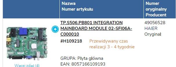

    Podany przez Ciebie model płytki TP.S506.PB801 to płyta główna a nie zasilacz.
    Zdjęcie przedstawiające płytę główną TP.S506.PB801 wraz z informacjami o produkcie. Płyta główna TP.S506.PB801 z widocznymi złączami, gniazdami HDMI i elementami elektronicznymi.

    Zauważyłem jeszcze wystrzelone cewki indukcyjne drutowe 220 LA1 i LA3. Także uzbierało się tych elementów do wymiany co i tak nie daje pewności, że będzie dobrze. Raczej samodzielna zabawa się nie powiedzie, płytki konkretnie od Manty led95003 znaleźć nie mogę. Co radzicie? Jaki koszt takiej naprawy ? NA mojej płytce jest oznaczenie 440mA , na innych na allegro 350. Dodatkowo te na allegro różnią się jedną wtyczką chyba od ledów przy gnieździe na kartę. U mnie są dwa 2-pinowe gniazda, a w innych płytach jedno 2-pinowe , a drugie 3-pinowe.

    Jeżeli chcesz wymienić to na taką samą a nie różniąca się "tylko" kilkoma szczegółami.
    Czyli to jak napisałem wcześniej płyta główna zintegrowana z zasilaczem (foto wyżej zamieściłem) a nie płytka zasilania.

    Tak, wiem, że to jest płyta główna, ale między innymi odpowiada ona za zasilanie, więc już tak nie poprawiaj wszystkiego, co napiszę. Bo piszesz to już któryś raz, a to w obecnej sytuacji nie ma większego znaczenia.

    RB148 + rez. gate + start-up3–5 zł10 zł~15 zł
    UB101 (OB2268/OB2273)12–18 zł20 zł~35 zł
    Dławiki EMI LA1/LA32 × 12 zł20 zł~44 zł
    Drobne (diody, pasta, cynowanie)10 zł10 zł
    Razem typowo65–80 zł65–100 zł~180–250 zł
    Jeżeli spalony jest także mostek, kondensator 400 V lub naprawa ścieżek wymaga re-przewlekania, koszt rośnie maksymalnie do ~300 zł.
    5. Czy samemu ma to sens?
    Plusy „DIY”:
    • satysfakcja, koszt części <100 zł
    Minusy:
    • praca pod napięciem sieciowym i 400 V DC – ryzyko porażenia, pożaru;
    • jednorazowy zakup dławików i rzadkich rezystorów mocy;
    • brak generatora obciążenia LED i oscyloskopu utrudnia ostateczny test.
    Błędna albo niekompletna naprawa = ponowne spalenie MOSFET-u w sekundę.
    6. Bezpieczna procedura, jeśli jednak próbujesz
    1. Wylutuj MOSFET, start-up, spalony shunt i dławiki.
    2. Sprawdź mostek, MOV, kondensator 400 V – miernikiem R/diody; opór <1 MΩ = podejrzane.
    3. Wstaw nowe elementy, żarówka 60–100 W szeregowo z siecią.
    4. Po włączeniu: żarówka ma błyśnąć i zgasnąć. Jeśli świeci ciągle – wyłącz i szukaj zwarcia.
    5. Dopiero potem mierz 5 V STB; jeśli jest stabilne, dołóż obciążenie 12 V/24 V (żarówki samochodowe).
    7. Rekomendacja dla Twojej sytuacji
    Ekonomicznie – telewizor 40"/FHD z matrycą w dobrym stanie jest wart ~550–600 zł; naprawa płyty za 200–250 zł jest uzasadniona.
    Czasowo – serwis w Częstochowie zrobi to 2–4 dni; samodzielnie licz tydzień na części i testy.
    Ryzyko – płyta z Allegro 350 mA bardzo prawdopodobnie *nie wystartuje* z Twoją matrycą bez przeróbek, a zwrot używanej elektroniki bywa kłopotliwy.
    Dlatego oddaj płytę do serwisu, podając listę widocznych uszkodzeń. Poproś o wycenę przed naprawą; jeśli przekroczy 300 zł – wtedy rozważ inną płytę lub nowy TV.

    1. Zrób makrofotki okolic LA1, LA3, QB101, RB148 – pomoże ocenić stan ścieżek.
    2. Spisz dokładną wartość kondensatora elektrolitycznego przy mostku (µF/V) – by zamówić od razu, jeśli stracił pojemność.
    3. Jeśli masz kopię wsadu SPI (8-pin kość przy CPU) – zachowaj ją; przy hard-fault firmware da się odtworzyć.
