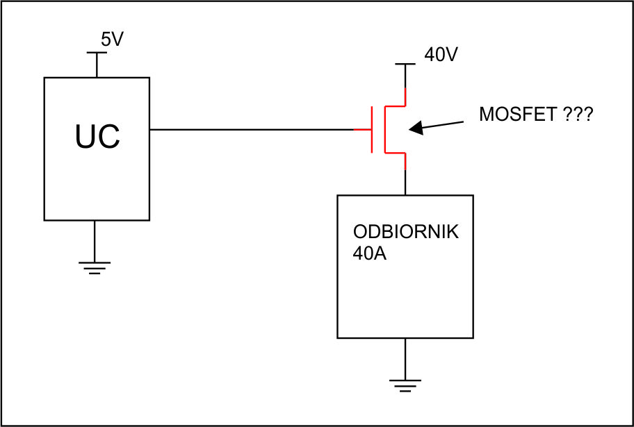

    Pewnie niektórych rozśmieszy mój problem ale mimo to proszę o pomoc.
    Mam odbiornik który jest zasilany napięciem 40V DC i pobiera 40A prądu.
    Chcę włączać i wyłączać jego zasilanie procesorem który ma zasilanie 5V.
    Pomyślałem że dobry do tego będzie tranzystor P-MOSFET.
    Zamieszczam ogólny schemat obrazujący o co mi chodzi.
    Odbiornik włączany i wyłączny będzie z częstotliwością max 100Hz
    Nie wiem czy pomiędzy procesorem a bramką tranzystora musi być jeszcze jakiś układ sterujący - jeśli tak to proszę o wskazówki.
    Proszę też o podanie tranzystora który byłby dobry by zrealizować ten układ.
    Z góry dzięki
    Moim zdaniem, przy tych założeniach, najlepiej zrobisz używając odpowiednio dobranego, gotowego SSR.
    Chłodzenie modułu zgodnie z zaleceniami producenta, rzecz jasna.
    Znacznie lepszy będzie N MOSFET. tańszy i z lepszymi parametrami Rdson.

    W przypadku P-MOSFETa wymagane napięcia:
    w stanie wyłączonym Ugs=0 Us=40V -> Ug=40V
    w stanie włączonym Ugs=-10V Us=40V ->Ug=30V
    W przypadku N-MOSFETa wymagane napięcia:
    w stanie wyłączonym Ugs=0 Us=0V -> Ug=0V
    w stanie włączonym Ugs=10V Us=40V -> Ug=50V
    Jak widać nie wystarczy do tego podłączyć 5V z uC trzeba dodać jakiś układ wzmacniający lub przesuwający poziom, na tranzystorze albo dwóch, w przypadku NMOS trzeba jeszcze dysponować napięciem większym niż zasilanie albo sobie je wytworzyć.
    Lepszych właściwości to nie będzie miało, ale autor będzie miał prostszy schemat.
    Ciekawą opcją są MOSFETy z wbudowanym układem sterującym i zabezpieczeniami prądowym i termicznym.
    Możesz podać przykład jakiegoś takiego MOSFETa - chciałbym ich poszukać

    Przykład, może nie na takie prądy i napięcia jakbyś chciał ale będzie wiadomo czego szukać, nazywają to smart power switch, high side switch, smart mosfet ...
    http://www.ti.com/lit/ds/symlink/tps27s100.pdf
    Myślę sobie, że przy tych parametrach (głównie prąd) to gotowy IPS raczej nie występuje.
    Przy tym, dość niskim napięciu to zarówno tranzystory z kanałem N jak i P mają równie niskie rezystancje kanału, tranzystory N mają natomiast dużo niższe ładunki bramki.
    Częstotliwość nie jest zawrotna, można spróbować użyć tranzystora sterowanego za pomocą "photovoltaic mosfet driver", w tym przypadku jednak n-mosfet, z powodów wcześniej wspomnianych będzie się szybciej przełączał.
    Jednak w tym przypadku autor nic nie będzie musiał projektować, dobierze sobie odpowiedni SSR i radiator do niego - zgodnie z zaleceniem producenta.
