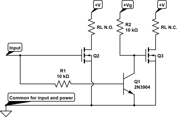

Użytkownik poszukuje sposobu na zastąpienie mechanicznego przekaźnika układem opartym na MOSFET-ach, który przełącza między dwoma opornościami w zależności od obecności napięcia. W dyskusji poruszono kwestie związane z doborem tranzystorów, w tym typów N i P, oraz ich kanałów (wzbogacany i zubożony). Użytkownik rozważa zastosowanie tranzystora 2N7002, jednak napotyka problemy z działaniem układu. Wskazano, że potrzebne są dwa MOSFET-y, które będą działać w zależności od napięcia na bramkach, a także omówiono kwestie związane z obciążeniem i rezystorami w układzie. Użytkownik wyraża obawy dotyczące dostępności odpowiednich tranzystorów w lokalnych sklepach elektronicznych.
